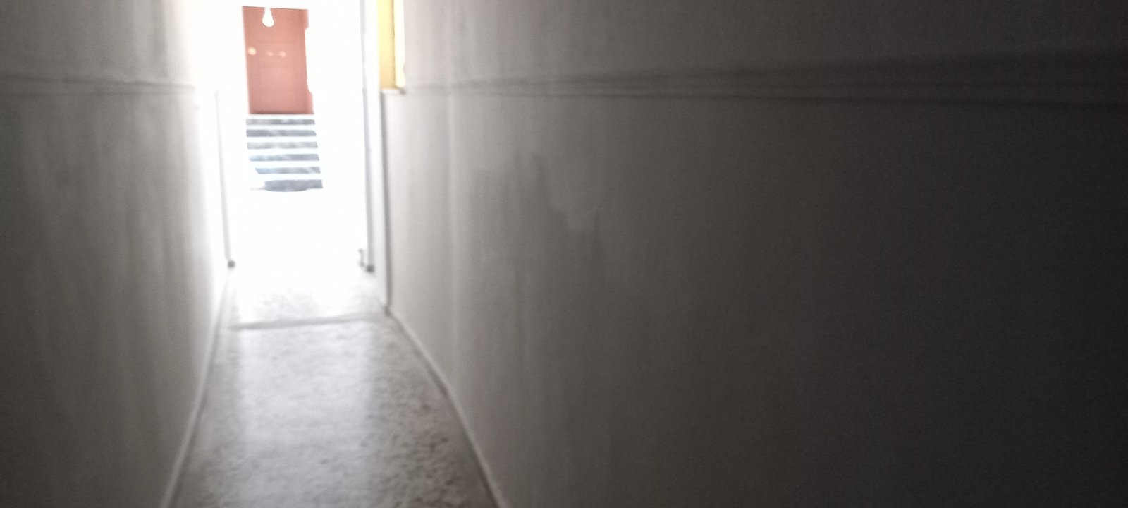

Guspmetal Δημοσ. 26 Μαΐου 2023 Δημοσ. 26 Μαΐου 2023 (επεξεργασμένο) Καλησπέρα σε όλη τη παρέα! Πρίν απο λίγες ημέρες και ύστερα απο συνέλευση της οικοδομής αντικαταστάθηκαν κάποιοι φθαρμένοι σωλήνες και βάφτηκε εκ νέου ο κοινόχρηστος χώρος. Αυτό που θα ήθελα να μάθω και επειδή δεν γνωρίζω είναι αν είναι φυσιολογικό αυτό που φαίνεται στον τοίχο. Το συγκεκριμένο σημείο το έχουν στοκάρει δύο φορές και στη συνέχεια το ξαναέβαψαν. Στο φώς όπως θα παρατηρήσετε δεν φαίνεται κάτι... Ρωτάω γιατί το συνεργείο πληρώθηκε αρκετά καλά για τη συγκεκριμένη δουλειά... Σας ευχαριστώ όλους εκ των προτέρων για τις απαντήσεις σας...! Επεξ/σία 26 Μαΐου 2023 από Guspmetal
sphinxgr Δημοσ. 26 Μαΐου 2023 Δημοσ. 26 Μαΐου 2023 Λογικά ήθελε κ 3ο πέρασμα να μην φαίνεται 2χρωμία. Προφανώς είχε διαφορετικό χρωμα ο τοίχος. 1

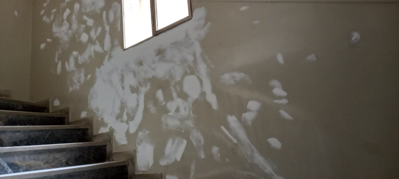

Ultimategr Δημοσ. 26 Μαΐου 2023 Δημοσ. 26 Μαΐου 2023 (επεξεργασμένο) Στην δευτερη φωτοφραφια στην δεξια μερια φαινοντε οι τριχοειδεις ρωγμες που σημαινει οτι δεν χρησιμοποιησαν καποιο ειδικο υλικο για ρωγμες αλλα περασαν τις τριχοειδεις ρωγμες απευθειας με χρωμα.Γενικα δεν εχει σπατουλαριστει/τριφτει καλα ο τοιχος και φαινονται ατελειες και εξογκωματα,δεν εγινε καλη προεργασια της επιφανεια πριν το βαψιμο. Στην πρωτη φωτογραφια για την σκια που φαινεται πιθανον δεν καθαρισαν καλα τον τοιχο απο την σκονη που δημιουργηθηκε μετα το τριψιμο.Μπορει να ειναι και αλλες αιτιες οπως χρωμα χαμηλης καλυπτικοτητας,κακης ποιοτητας υπερβολικα αραιωμενο με νερο,να μην χρησιμοποιηθηκε ασταρι κτλ. Επεξ/σία 26 Μαΐου 2023 από Ultimategr 1 2
Guspmetal Δημοσ. 26 Μαΐου 2023 Μέλος Δημοσ. 26 Μαΐου 2023 Σας ευχαριστώ πολύ για τις απαντήσεις σας! Αρχικά είχε λαδομπογιά και στη συνέχεια αντικατέστησαν το χρώμα με πλαστικό. Παρατήρησα ότι έβαψαν όλο τον τοίχο με πλαστικό και επειδή έσκασε σε κάποια σημεία χρησιμοποίησαν στόκο και τον ξαναέβαψαν... 1

savvas15 Δημοσ. 26 Μαΐου 2023 Δημοσ. 26 Μαΐου 2023 Στη γλώσσα τον μπογιατζήδων το βάψιμο που σας κάνανε λέγεται "πλάκωμα" Το πασαμέντο αν ήταν λαδομπογιά έπρεπε να βαφτεί πάλι με λαδομπογιά. Kαθαρίζεται πιο εύκολα και κρατάει χρονια. Αν όπως λες σε σημεία που βάψανε έσκασε, η είχε από κάτω φουσκώματα και δεν ξύσανε καν, απλά το πασαλείψανε, η από κάτω μπορεί να ήταν υδρόχρωμα και μόλις έπεσε πλαστικό φούσκωσε. Το μπάλωμα φαίνεται γιατί ήθελε και άλλο χέρι 1
Guspmetal Δημοσ. 26 Μαΐου 2023 Μέλος Δημοσ. 26 Μαΐου 2023 Σ'ευχαριστώ πολύ Σάββα! Λαδομπογιά είχε απο κάτω και είχε φουσκώματα απο διαρροή στους σωλήνες γι'αυτό και έγινε η αντικατάσταση τους. Κρίμα πάντως γιατί έγινε σημαντική δουλειά και πιστεύω ότι θα έπρεπε να δώσουν περισσότερη σημασία στο βάψιμο...

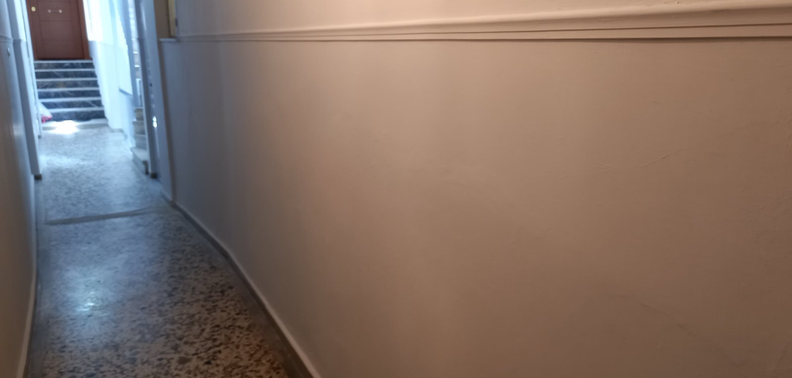

Guspmetal Δημοσ. 27 Μαΐου 2023 Μέλος Δημοσ. 27 Μαΐου 2023 Καλησπέρα Placebo, απ'όσο είδα στόκαραν, έτριψαν και έβαψαν με πλαστικό πάνω στη λαδομπογιά όπως φαίνεται και στη παρακάτω φωτογραφία...
PLACEBO_89 Δημοσ. 28 Μαΐου 2023 Δημοσ. 28 Μαΐου 2023 22 ώρες πριν, Guspmetal είπε Καλησπέρα Placebo, απ'όσο είδα στόκαραν, έτριψαν και έβαψαν με πλαστικό πάνω στη λαδομπογιά όπως φαίνεται και στη παρακάτω φωτογραφία... Θα ετριψαν οσα βλεπει η πεθερα..! Αν δεν βαλεις καποιον να ξερει 5 πραγματα και να τους παρακολουθει μην περιμενεις..! Υποτιθεται πληρωσατε καλα για ποιοτικο αποτελεσμα! Κανατε καποια διαπραγματευση στο κομματι της συνεπειας? Ρωτησατε για τυχον ατελειες και λεπτομερειες αν θα ειναι μεσα στο αποτελεσμα και σε τι ποσοστο? Με ειχαν βαλει εποπτη σε βαψιματα και ημουν μεσα στις παρατηρησεις.. Μου κανει καποια στιγμη ενας(ξενος ηταν) ''Εσυ δεν θες μαστορους,θες δουλους.Θες μια δουλεια να κρατησει μια ζωη" 1
