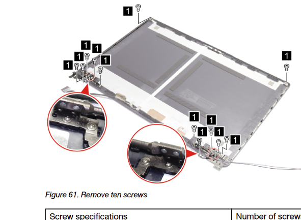

agnostos99 Δημοσ. 3 Ιουνίου 2023 Δημοσ. 3 Ιουνίου 2023 3 ώρες πριν, Glikos είπε Αυτό το κάνει σε κάτι σημεία και ένα dell αρχαίο που έχω, αλλά είναι απέθαντο και τα πλαστικά φαίνονται λίγο πιο χοντρά. Πάντως στο Lenovo πιθανώς να είναι χωνεμένη όπως λες αλλά στα πλαινά ίσως έχει 2 λωρίδες κόλλα. Απλά δεν κάθεται καλά λόγο αστοχίας υλικού. Εξάλλου μόλις το πίεσα λίγο σταμάτησε να κουνιέται προσωρινά λες και μάγκωσε καλά στην κόλλα. Από το πολύ άνοιξε-κλείσε θα δείξει πόσο θα αντέξει. https://download.lenovo.com/consumer/mobiles_pub/s360_hmm.pdf Στη σελίδα 30 του manual συντηρησης είναι σχεδιάγραμμα για αυτό που συζητάτε. Και σε προηγουμενα lenovo είναι 2 πλαισια και αναμεσα τους καθεται η οθόνη ετσι φαινεται να ειναι και εδώ.
safridia Δημοσ. 4 Ιουνίου 2023 Δημοσ. 4 Ιουνίου 2023 Σχεδον παντα το προβλημα ΔΕΝ ειναι στην οθονη αλλα εκει που οι μεντεσεδες πιανουν στο πλαστικο γυρω απο την μητρικη. Εκει δεν υπαρχει σχεδον ποτε αρκετος χωρος για να απλωθει ο μεντεσες να πιασει αρκετο χωρο οποτε πιανει σε μικρη επιφανεια. Ειναι θεμα ποτε θα καταρευσει το πρωτο μπρουτζινο σπειρωμα που ειναι πρεσαριστο μεσα στο πλαστικο, οταν αυτο γινει η πιεση στα διπλανα θα αυξηθει και θα διαλυθει ολοκληρο. Μια τυχαια πτωση θα βοηθησει την κατασταση. Στο φορητο του γιου μου εχουμε βαλει εποξικη κολλα να βοηθησουμε ενα που ηταν ετοιμο να φυγει. Μεχρι στιγμης παει καλα 2
agnostos99 Δημοσ. 4 Ιουνίου 2023 Δημοσ. 4 Ιουνίου 2023 2 λεπτά πριν, safridia είπε Σχεδον παντα το προβλημα ΔΕΝ ειναι στην οθονη αλλα εκει που οι μεντεσεδες πιανουν στο πλαστικο γυρω απο την μητρικη. Εκει δεν υπαρχει σχεδον ποτε αρκετος χωρος για να απλωθει ο μεντεσες να πιασει αρκετο χωρο οποτε πιανει σε μικρη επιφανεια. Ειναι θεμα ποτε θα καταρευσει το πρωτο μπρουτζινο σπειρωμα που ειναι πρεσαριστο μεσα στο πλαστικο, οταν αυτο γινει η πιεση στα διπλανα θα αυξηθει και θα διαλυθει ολοκληρο. Μια τυχαια πτωση θα βοηθησει την κατασταση. Στο φορητο του γιου μου εχουμε βαλει εποξικη κολλα να βοηθησουμε ενα που ηταν ετοιμο να φυγει. Μεχρι στιγμης παει καλα Ναι το μόνιμο πρόβλημα δυστυχώς και τόσα χρόνια δεν εχουν βρει μια λυση να απλώσουν λιγο τους μεντεσέδες έστω να απλωσει η πίεση σε μεγαλυτερη επιφάνεια (ή δε θέλουν να βρουν ίσως...). Ήδη σκεφτόμουν απο τώρα να ριξω μεσα κολλα η αλλα υλικά για να γίνει πιο σταθερό στα σημεία που λές αλλα αν χρειαστει εγγυηση και το δουν θα κλαυσουμε μετά...
Glikos Δημοσ. 4 Ιουνίου 2023 Δημοσ. 4 Ιουνίου 2023 1 ώρα πριν, agnostos99 είπε https://download.lenovo.com/consumer/mobiles_pub/s360_hmm.pdf Στη σελίδα 30 του manual συντηρησης είναι σχεδιάγραμμα για αυτό που συζητάτε. Και σε προηγουμενα lenovo είναι 2 πλαισια και αναμεσα τους καθεται η οθόνη ετσι φαινεται να ειναι και εδώ. Μου φαίνεται πολύ κακή ποιότητα το εξωτερικό πλαστικό περίβλημα της οθόνης πάντως. Λίγο παραπάνω κόλλα στα πλάγια την ήθελε για να κουμπώσει καλύτερα. 1 ώρα πριν, agnostos99 είπε Ναι το μόνιμο πρόβλημα δυστυχώς και τόσα χρόνια δεν εχουν βρει μια λυση να απλώσουν λιγο τους μεντεσέδες έστω να απλωσει η πίεση σε μεγαλυτερη επιφάνεια (ή δε θέλουν να βρουν ίσως...). Ήδη σκεφτόμουν απο τώρα να ριξω μεσα κολλα η αλλα υλικά για να γίνει πιο σταθερό στα σημεία που λές αλλα αν χρειαστει εγγυηση και το δουν θα κλαυσουμε μετά... 1 ώρα πριν, safridia είπε Σχεδον παντα το προβλημα ΔΕΝ ειναι στην οθονη αλλα εκει που οι μεντεσεδες πιανουν στο πλαστικο γυρω απο την μητρικη. Εκει δεν υπαρχει σχεδον ποτε αρκετος χωρος για να απλωθει ο μεντεσες να πιασει αρκετο χωρο οποτε πιανει σε μικρη επιφανεια. Ειναι θεμα ποτε θα καταρευσει το πρωτο μπρουτζινο σπειρωμα που ειναι πρεσαριστο μεσα στο πλαστικο, οταν αυτο γινει η πιεση στα διπλανα θα αυξηθει και θα διαλυθει ολοκληρο. Μια τυχαια πτωση θα βοηθησει την κατασταση. Στο φορητο του γιου μου εχουμε βαλει εποξικη κολλα να βοηθησουμε ενα που ηταν ετοιμο να φυγει. Μεχρι στιγμης παει καλα Μακάρι ότι ζημιά συμβεί να είναι εντός εγγύησης αλλιώς το ρίχνουμε στο DIY.

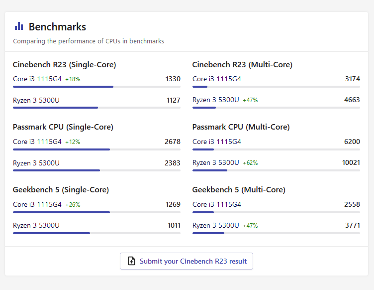

teo010 Δημοσ. 4 Ιουνίου 2023 Δημοσ. 4 Ιουνίου 2023 Ο επεξεργαστής του λαπτοπ που έχει το eshop είναι καλύτερος από αυτόν του θέματος; https://www.e-shop.gr/laptop-lenovo-ideapad-3-15itl6-82h8019kpb-156-fhd-intel-core-i3-1115g4-8gb-512gb-no-os-p-PER.917818
agnostos99 Δημοσ. 4 Ιουνίου 2023 Δημοσ. 4 Ιουνίου 2023 6 λεπτά πριν, teo010 είπε Ο επεξεργαστής του λαπτοπ που έχει το eshop είναι καλύτερος από αυτόν του θέματος; https://www.e-shop.gr/laptop-lenovo-ideapad-3-15itl6-82h8019kpb-156-fhd-intel-core-i3-1115g4-8gb-512gb-no-os-p-PER.917818 Αρκετά υποδεέστερος θα έλεγα με τους μισους πυρηνες/threads. Καλύτερα σε αυτη την τιμή να πας σε ενα 5425u πχ που είναι και νεότερη έκδοση από αυτό του θέματος εδώ. https://www.cpubenchmark.net/compare/3877vs4288vs4715/Intel-i3-1115G4-vs-AMD-Ryzen-3-5300U-vs-AMD-Ryzen-3-5425U 1
safridia Δημοσ. 4 Ιουνίου 2023 Δημοσ. 4 Ιουνίου 2023 11 ώρες πριν, agnostos99 είπε Αρκετά υποδεέστερος θα έλεγα με τους μισους πυρηνες/threads. Καλύτερα σε αυτη την τιμή να πας σε ενα 5425u πχ που είναι και νεότερη έκδοση από αυτό του θέματος εδώ. https://www.cpubenchmark.net/compare/3877vs4288vs4715/Intel-i3-1115G4-vs-AMD-Ryzen-3-5300U-vs-AMD-Ryzen-3-5425U Δεν βλεπω να ειναι τοσο συγκλονιστικα καλυτερος ο ενας η ο αλλος, ναι μαλλον ο AMD ειναι λιγο καλυτερος αλλα δεν νομιζω να ειναι κατι αισθητο στην καθημερινη χρηση για Internet
@topos Δημοσ. 4 Ιουνίου 2023 Δημοσ. 4 Ιουνίου 2023 18 λεπτά πριν, safridia είπε Δεν βλεπω να ειναι τοσο συγκλονιστικα καλυτερος ο ενας η ο αλλος, ναι μαλλον ο AMD ειναι λιγο καλυτερος αλλα δεν νομιζω να ειναι κατι αισθητο στην καθημερινη χρηση για Internet 50% σε multi είναι ρεαλιστική διαφορά που θα φαινετε σε αντίστοιχα workloads. 3
