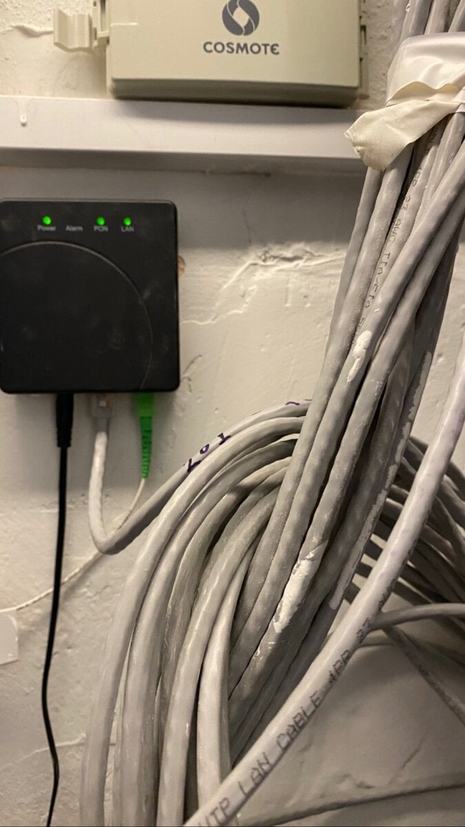

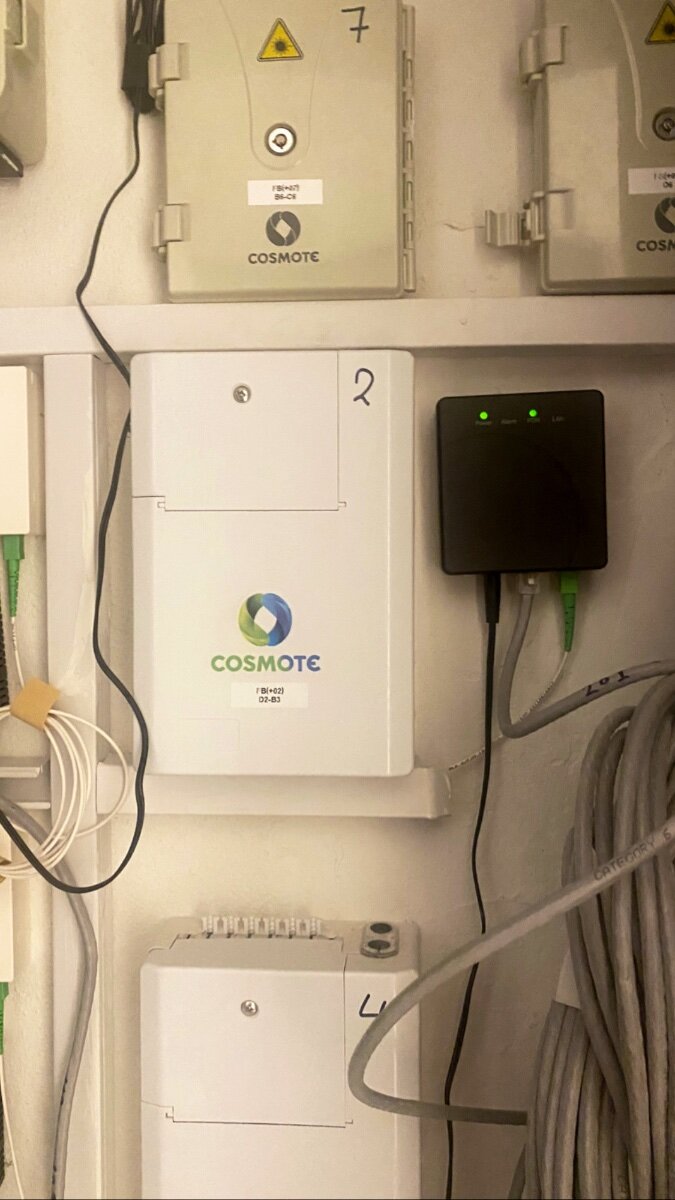

the_saint_22 Δημοσ. 23 Μαΐου 2023 Δημοσ. 23 Μαΐου 2023 Καλημέρα, Έχω πάει σε καινούργια οικοδομή, και βρίσκονται γραμμές UTP στον όροφο από ότι κατάλαβα. Και κάτω καταλήγουν ανά διαμέρισμα αυτές, όπου έχει βάλει η Cosmote κάτι κουτάκια. (Ξέρω ότι περιγράφω όπως να ναι αλλά θα βάλω φωτό) τι γίνεται τώρα ενώ έπαιζα μια χαρά, ήρθαν σε κάποια φάση να βάλουν άλλου ορόφου, και βγήκε το δικό μου καλώδιο και έπρεπε να πάω κάτω να το πατήσω. Το θέμα είναι ότι επειδή έχει αρχίσει και γίνεται χαμός σιγά σιγά εκεί μέσα (όλοι τώρα μπαίνουν), προχτές για να ανάψει πράσινο το lan, έπρεπε να παίξω με το καλώδιο σε συγκεκριμένη γωνία. Και φαντάζομαι, ότι αυτό θα γίνεται συνέχεια. Σε αυτές τις περιπτώσεις τι φταίει; 🙄 Προφανώς σκέφτομαι να πάρω τους τεχνικούς την επόμενη φορά να το δούνε μήπως φταίει κάτι αλλο, απλά σκέφτομαι μήπως είναι κάτι απλό ;
infin1tyGR Δημοσ. 23 Μαΐου 2023 Δημοσ. 23 Μαΐου 2023 (επεξεργασμένο) Λογικά η άκρη στο UTP καλώδιο φταίει. Βρες έναν ηλεκτρολόγο να το κόψει και να ξαναπρεσάρει νέο βύσμα λίγο πιο κάτω αν έχει περίσσιο, που φαίνεται να έχει. Btw, τέρμα βλακώδες αυτό που έκαναν να έχουν υποδομή UTP και να συγκεντρώνουν τα ONT στο υπόγειο αντί να φτάνει ίνα στο κάθε διαμέρισμα. Θα μπορούσε επίσης άνετα η Cosmote ή κάποιος άλλος πάροχος αύριο-μεθαύριο να μην δεχτεί να το τερματίσει εκεί, σε χώρο που ο κάθε ένοικος έχει πρόσβαση σε εξοπλισμό άλλου ενοίκου. Επεξ/σία 23 Μαΐου 2023 από infin1tyGR 1
the_saint_22 Δημοσ. 23 Μαΐου 2023 Μέλος Δημοσ. 23 Μαΐου 2023 Αυτό θα κάνω, σε ευχαριστώ. Έχεις δίκιο, μα πώς γίνεται κάθε τρεις και λίγο να γίνεται μαναφουκι στο κουτί. προχθες ήταν άλλος γείτονας κάτω και κάτι έφτιαχνε.

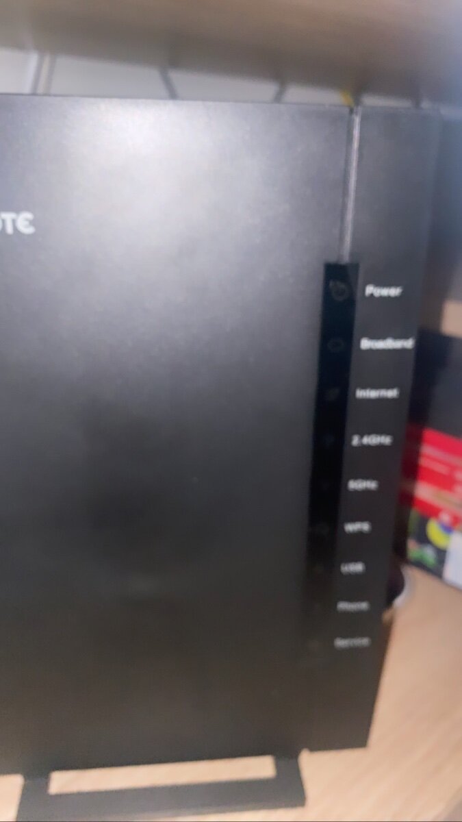

AKAKIOS1 Δημοσ. 26 Μαΐου 2023 Δημοσ. 26 Μαΐου 2023 το καθε σπιτι εχει το δικο του ΟΝΤ και το ρουτερ το εχεις μεσα στο σπιτι ? Θα μπορουσες να βαλεις κιαλλες φωτο ?
the_saint_22 Δημοσ. 8 Ιουνίου 2023 Μέλος Δημοσ. 8 Ιουνίου 2023 (επεξεργασμένο) Στις 26/5/2023 στις 10:13 ΜΜ, AKAKIOS1 είπε το καθε σπιτι εχει το δικο του ΟΝΤ και το ρουτερ το εχεις μεσα στο σπιτι ? Θα μπορουσες να βαλεις κιαλλες φωτο ? Ναι βέβαια. Για να απαντήσω σε αυτό που λες, ναι το ρουτερ που είπες είναι πάνω στο σπίτι και το εργαλειο μάλλον κάτω. Επεξ/σία 8 Ιουνίου 2023 από the_saint_22
