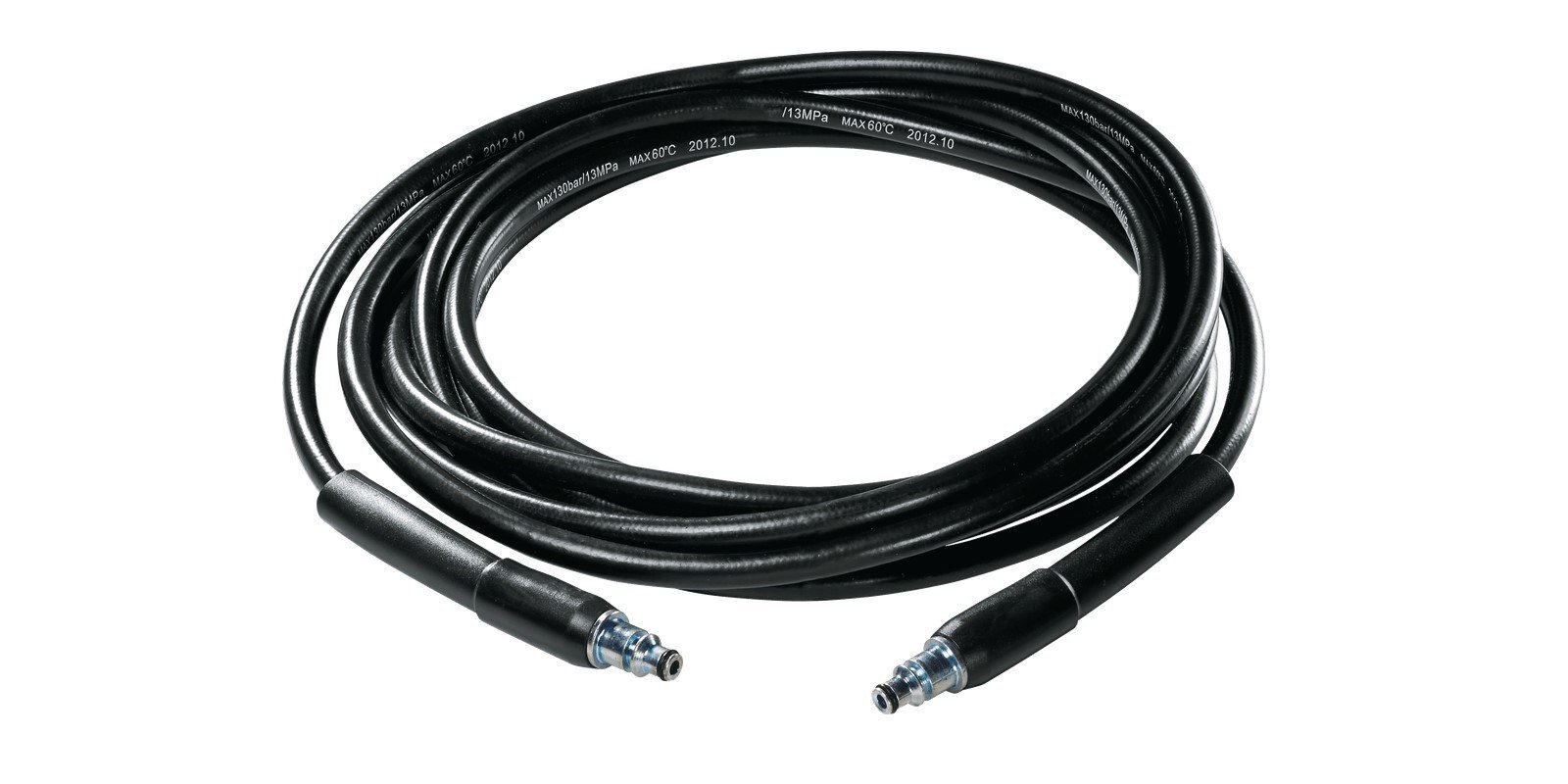

murcielago580 Δημοσ. 22 Μαΐου 2024 Δημοσ. 22 Μαΐου 2024 Στις 20/5/2024 στις 3:02 ΜΜ, ipal είπε Ποιο έχεις από Leroy ; sterwins H καποιο άλλο; https://www.leroymerlin.gr/gr/garden/plustika/plustika/plustiko-1400-w-82377829 Αυτο εδω, ημουν εντελως ασχετος με τα πλυστικα, το ειχαν βαλει νομιζω 39.90 πριν απο 2 χρονια και το πηρα. Μια χαρα ειναι για πλυσιμο αυτοκινητου, αλλα τα 3μ του σωληνα δεν βολευουν καθολου, το κουβαλας γυρω γυρω απο το αμαξι, αλλα σε οσα μαγαζια πηγα δεν ταιριαζε καμια προεκταση... Εχεις καμια ιδεα μηπως εβρισκα καμια προεκταση 6μ επιπλεον η καποιον αφροποιητη που να ταιριαζει? Ευχαριστω

murcielago580 Δημοσ. 22 Μαΐου 2024 Δημοσ. 22 Μαΐου 2024 (επεξεργασμένο) 20 λεπτά πριν, billyg599 είπε Και εγώ άσχετος απο πλυστικά οπότε και η ερώτηση: Δεν μορείς να συνδέσεις δλδ το κοντο λάστιχο που σου δίνει με ένα του κήπου π.χ.; Δεν ειναι το ιδιο λαστιχο. ο σωληνας του πιεστικου ειναι συγκεκριμενος με συγκεκριμενα ακρα. Για αυτο οτανα γοραζεις πιεστικο κοιτας απο οτι εμαθα εκ των υστερων να εχεις 6μ και πανω τουλαχιστον για τη χρηση που κανω εγω... Αυτος ειναι ο σωληνας υψηλης πιεσης του πιεστικου στη φωτογραφια που εβαλα. 21 λεπτά πριν, alekout είπε Πρέπει να πας σε "μαρκουτσά" , μαζί με τον υπάρχοντα σωλήνα . Δεν ξέρω για την περιοχή σου , αν ήσουνα Νότια Εύβοια , γνωρίζω . Για πες τα στοιχεια του ανθρωπου (εδω η στειλε μου και μηνυμα οτι βολευει) μηπως μπορει να γινει τπτ εξ αποστασεως η μηπως εχει να μου προτεινει καποιον εδω αθηνα. Επεξ/σία 22 Μαΐου 2024 από murcielago580 1

ipal Δημοσ. 22 Μαΐου 2024 Δημοσ. 22 Μαΐου 2024 6 hours ago, murcielago580 said: Δεν ειναι το ιδιο λαστιχο. ο σωληνας του πιεστικου ειναι συγκεκριμενος με συγκεκριμενα ακρα. Για αυτο οτανα γοραζεις πιεστικο κοιτας απο οτι εμαθα εκ των υστερων να εχεις 6μ και πανω τουλαχιστον για τη χρηση που κανω εγω... Αυτος ειναι ο σωληνας υψηλης πιεσης του πιεστικου στη φωτογραφια που εβαλα. Για πες τα στοιχεια του ανθρωπου (εδω η στειλε μου και μηνυμα οτι βολευει) μηπως μπορει να γινει τπτ εξ αποστασεως η μηπως εχει να μου προτεινει καποιον εδω αθηνα. Βρήκα στο Google ένα μαγαζί flex hose - "σωλήνες / μαρκουτσια υψηλής πιεσης". Δε ξέρω αν φτιάχνει γενικά σωλήνες Η μόνο για αμαξια. Ίσως με ενδιαφέρει και μένα , αν και μήπως αν βάλεις 6 μέτρα πέσει και η πίεση αντιστοιχα; Δε γνωρίζω.
murcielago580 Δημοσ. 23 Μαΐου 2024 Δημοσ. 23 Μαΐου 2024 19 ώρες πριν, lampisd είπε μπορεις να βρεις παντως λαστιχο στο aliexpress αλλα πιστευω και απο ελλαδα Απο aliexpress Πως μπορω να ξερω οτι ταιριαζει? δεν εχω μετρητη ακριβειας να μετρησω το παχος του συνδεσμου του λαστιχου μου για να δω ποσο θα παραγγειλω. Γινεται αλλιως? 16 ώρες πριν, ipal είπε Βρήκα στο Google ένα μαγαζί flex hose - "σωλήνες / μαρκουτσια υψηλής πιεσης". Δε ξέρω αν φτιάχνει γενικά σωλήνες Η μόνο για αμαξια. Ίσως με ενδιαφέρει και μένα , αν και μήπως αν βάλεις 6 μέτρα πέσει και η πίεση αντιστοιχα; Δε γνωρίζω. Μπορεις να βαλεις τον συνδεσμο σε παρακαλω γτ με copy paste δεν βγαζει κατι περα απο αυτο εδω το νημα που μιλαμε
ipal Δημοσ. 23 Μαΐου 2024 Δημοσ. 23 Μαΐου 2024 5 hours ago, murcielago580 said: Απο aliexpress Πως μπορω να ξερω οτι ταιριαζει? δεν εχω μετρητη ακριβειας να μετρησω το παχος του συνδεσμου του λαστιχου μου για να δω ποσο θα παραγγειλω. Γινεται αλλιως? Μπορεις να βαλεις τον συνδεσμο σε παρακαλω γτ με copy paste δεν βγαζει κατι περα απο αυτο εδω το νημα που μιλαμε https://totalflex.gr/ Totalflex Νίκος Ιωάννου. To άλλο flex hoses είναι Θεσσαλονίκη. 1
