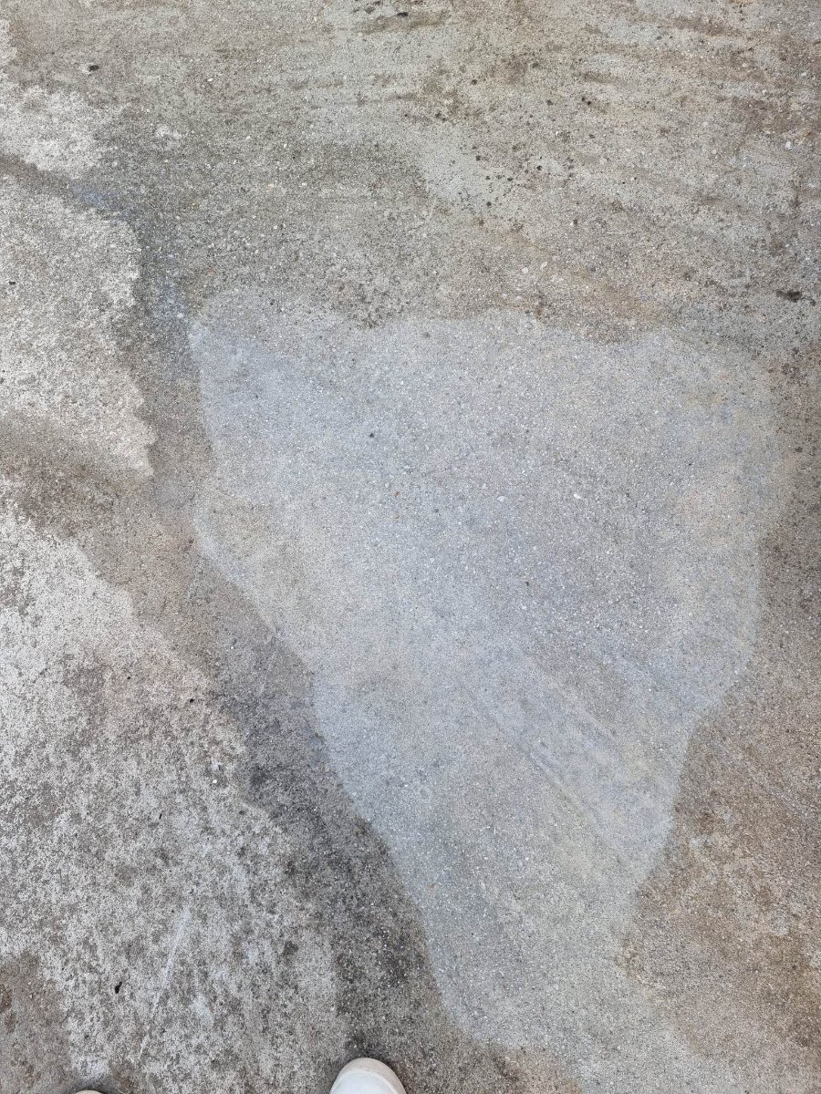

basilisgate13 Δημοσ. 23 Μαΐου 2023 Μέλος Δημοσ. 23 Μαΐου 2023 2 ώρες πριν, andreaspA είπε ΟΛΑ τα πιεστικα ειναι ετσι. Σου ξαναλεω αλλα δεν ακους. Δεν σε ενδιαφερει η πιεση. Ενα πιεστικο karcher των 60€ μπορει να ειναι 100bar. Αλλα για να πιασει αυτα τα bar βγαζει ελαχιστο νερο. Δεν πλενεις τιποτα! τα 90bar συνεχομενη πιεση και 420λ/λεπτο ειναι χαρακτηριστικα που θελεις υπερδιπλασια λεφτα για να τα παρεις σε "επωνυμο". λοιπον πριν 2 ωρες το πηρα απο lidl 99 ευρω 100 πες , το δοκιμασα λιγο αφου το εκανα πρωτα εξαερωση κλειστο και εβαλα κατευθειαν το δυνατο , μπορω να πω οτι κανει αρκετη δουλεια , δεν δοκιμασα κατι αλλο συνδεση κλπ ολα ευκολα σαν τελειως αρχαριος , πρωτη φορα δουλεψα πιεστικο . αυριο η σκ θα δω συνολικα τι δουλεια κανει και θα δοκιμασω και στο αμαξι 2

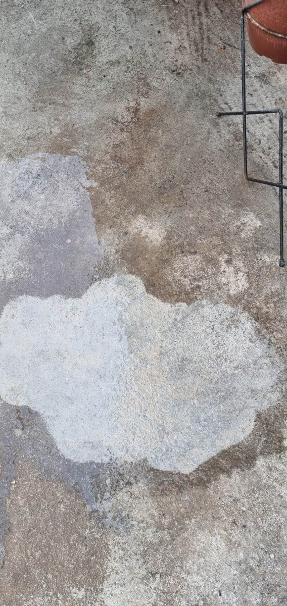

Sebu Δημοσ. 1 Ιουνίου 2023 Δημοσ. 1 Ιουνίου 2023 Στις 24/5/2023 στις 10:04 ΠΜ, basilisgate13 είπε ναι εννοειται αυτο , εχει ακομα ενα ακροφυσιο με 2 η 3 σκαλες αν δεν κανω λαθος Καλοριζικο!!! Δεν ξερω το συγκεκριμενο τι ακροφυσια εχει. Συνηθως τα πιεστικα εχουν μεσα ενα κανονικο και ενα που ριχνει το νερο περιστροφικα να ξυνει. Στο αμαξι εννοειται ΟΧΙ το περιστροφικο ακροφυσιο που ριχνει το νερο και ξυριζει/ξυνει πραγματα θα κανεις ζημια στο βερνικι και το χρωμα. Το ακροφυσιο αυτο ειναι πιο επιθετικο για δουλειες σαν και αυτη που εδειξες στη φωτο να καθαριζεις μαρμαρα, πλακες, τσιμεντο γενικα σκληρες επιφανειες, οχι μεταλα ή βαμενους τοιχους θα ξηλωσει το χρωμα απο τον τοιχο. 1
