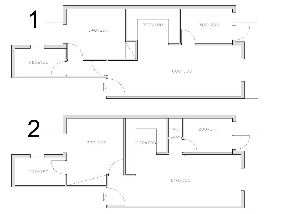

Στις 22/5/2023 στις 3:28 ΜΜ, Philippe είπε
Βλέπω ότι έχει προχωρήσει η συζήτηση αλλά για πλάκα και μόνο επισυνάπτω τις δύο προτάσεις ριζικής ανακαίνισης που περιέγραφα χθες (από αυτές που στοιχίζουν όσο το διαμέρισμα). Προφανώς τέτοιας κλίμακας επεμβάσεις δεν αξίζουν σε καμία περίπτωση τα απαιτούμενα χρήματα, ειδικά τώρα πια που έχουν πάει οι τιμές στα ύψη, εκτός αν ήταν ρετιρέ στο Κολωνάκι με θέα θάλασσα. Για μένα καλύτερη λύση παραμένει το ... να φύγετε, να πάτε αλλού :)
Είναι και μερικές σταθερές από τις οποίες δεν επιτρέπεται να παρεκκλίνουμε, π.χ. δεν μπορεί να μπαίνεις σε ένα σπίτι και να βλέπεις φάτσα κάρτα την τουαλέτα, ούτε το σαλόνι να είναι στη μέση του σπιτιού χωρίς μπαλκονόπορτα όπως το δείχνεις στο 1ο post, ούτε ένα υπνοδωμάτιο να έχει πλάτος 2x2 επειδή δεν μας βγαίνει αλλιώς. Από την άλλη, όσο στενεύουν τα πράγματα, γίνονται παραχωρήσεις και καλείται κανείς να γίνει πιο ευρηματικός, όπως ο Manolis-K. Έτσι κι εγώ, στο σχεδιάκι παρακάτω αναγκάζομαι να βγάλω πόρτα μες στο σαλόνι, πράγμα απαράδεκτο, αλλά θα μπορούσε έστω να είναι "κρυφή" και να μην ξεχωρίζει από τον υπόλοιπο τοίχο, για να μετριάσει κάπως το κακό. Αν ήμασταν στο Κολωνάκι λέμε..
