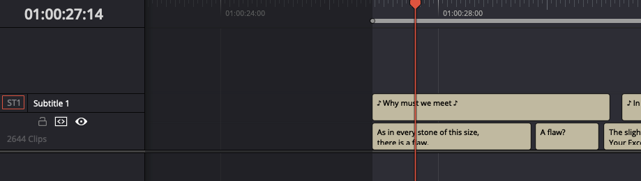

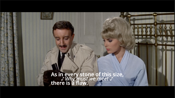

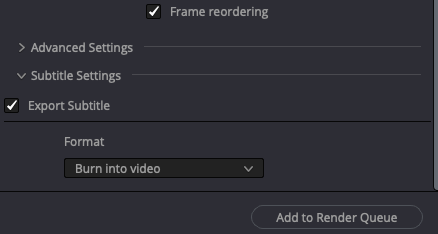

Ακριβώς. Άνοιξα 2 subtitles tracks. Στο 1ο έριξα το 1ο srt και στο 2ο το 2ο. Πήγα στο 1ο με δεξί κλικ και του είπα "add region". Μετά έκανα select όλους τους υπότιτλους του 2ου και τους έσπρωξα ακριβώς πάνω απ' τους πρώτους. Έσβησα το 2ο track και τέλος.Screenshot2023-06-01at19_58_12.png.f8ccaea9c1d11a4a1c8e07f84c90ff61.png
Στο export πρέπει να του πεις ότι θέλεις τους υπότιτλους "Burn".

Στις 1/6/2023 στις 8:09 ΜΜ, CheOnWeb είπε
