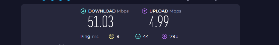

Maikelo Δημοσ. 18 Μαΐου 2023 Δημοσ. 18 Μαΐου 2023 Καλήσπερα, πρόσφατα έκανα μια μέτρηση της γραμμής μου στο ookla speedtest λόγω κάποιων προβλήματων που είχα με το streaming (Είχα υψήλο ping κατα την διαρκεια του stream στα games και επισης το stream σε οποιαδήποτε ανάλυση και να τοποθετούνταν δεν ήταν smooth στον θεατή). Η μέτρηση έδειξε 300-1000 upload latency όποτε πήρα τηλέφωνο τον οτέ για δούμε τι μπορούμε να κάνουμε.Με λίγα λόγια έχω δοκίμασει τα πάντα (Έχω αλλάξει καλώδιο ethernet , θέση του router , αναβάθμισα σε router speedport plus 2 ,άλλαξα την γραμμή από interleaved σε fast path και το αντίθετο και δοκίμασαν ακόμη να μου αλλάξουν πόρτα στην γραμμή) αλλά το upload latency παραμένει ακόμα υψηλό. Επειδή δεν ανέφερα πριν , έχω cosmote 50αρα γράμμη η οποιά έγινε πριν κανα 3-4 μήνες δωρέαν απο 24αρα . Με τους τεχνικόυς του ote που μιλήσα δεν μπορούν να μου κανούν λέει τίποτε άλλο .Το μόνο που μου πρότειναν είναι είτε αν θέλω να γυρίσω πίσω σε 24αρα να δούμε αν το πρόβλημα είναι αυτό, είτε αν θέλω να μετάβω σε 100αρα που εκεί λέει λόγω καλύτερων σύνθηκών φτιαχτεί ή έστω ελλατωθεί χώρις 100% εγγύηση. Μου φαίνεται περίεργο σε πρώτη φάση να μην μπόρει να βρέθει ποιό είναι το πρόβλημα , ή έστω τι προκάλει το upload latency και σε δεύτερη φάση να μην μπορεί να βρεθεί μια λύση. Aξίζει να πλήρωσω παραπάνω για την 100αρα με την αμφιβολία μήπως δεν φτιάχτει ή υπάρχει τελικά καποια άλλη λύση

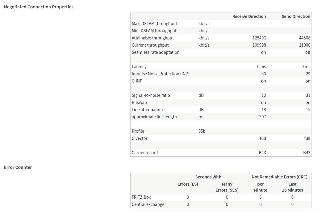

Aris_ Δημοσ. 19 Μαΐου 2023 Δημοσ. 19 Μαΐου 2023 πρεπει να βαλεις screenshot τα specs της γραμμης σου κατι σαν και αυτο ψαξε στο router σου

cheap-r-ass Δημοσ. 23 Μαΐου 2023 Δημοσ. 23 Μαΐου 2023 Είσαι σίγουρος 100% ότι δεν είναι κάτι από το pc σου; Θα πρέπει να δοκιμάσεις και από κάποιο άλλο pc με τα κατάλληλα settings για την γραμμή σου και να ανεβάσεις στατιστικά και από το άλλο pc. Με 5000bps upload φαντάζομαι ότι δεν κάνεις stream με πάνω από 3500 έτσι; Γιατί αν κάνεις steam με το cap της γραμμής σου, λογικό να κολλάς στα παιχνίδια. Έχεις packet drop από το λογισμικό που κάνεις stream; Εκεί φαίνονται πολλά. Θα πω μια άγνωστη λέξη, drivers για την κάρτα δικτύου έχεις περάσει ή έχεις αφήσει ότι περνάνε τα windows; (μαντεύω το 2ο) Τι codecs κάνεις χρήση; Και τι specs έχει το pc σου; Από την εικόνα που ανέβασες όντως φαίνεται μεγάλο το upload latency παρόλο που έχεις το μέγιστο της γραμμής, αν έχει γίνει αλλαγή καλωδίου και router όπως λες και αλλαγή πόρτας, εγώ θα κοίταζα το pc μου.
