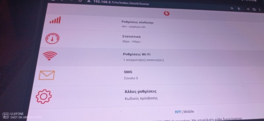

Εγώ δεν βλέπω επιλογή απενεργοποίηση του WiFi
Για να κλείσεις το WiFi, θα πρέπει να αλλάξεις το view σε "Desktop view", δηλαδή να πατήσεις τη λέξη "Η/Υ" στο κάτω μέρος της οθόνης.
Ακολούθως, από την κεντρική οθόνη στο μεσαίο κύκλο θα πατήσεις το "Ρυθμίσεις" που βρίσκεται στο ημικύκλιο που έχει τίτλο "WiFi".
Από εκεί θα επιλέξεις "Απενεργοποίηση" στο "Διακόπτης WiFi".
