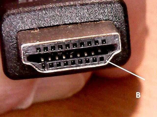

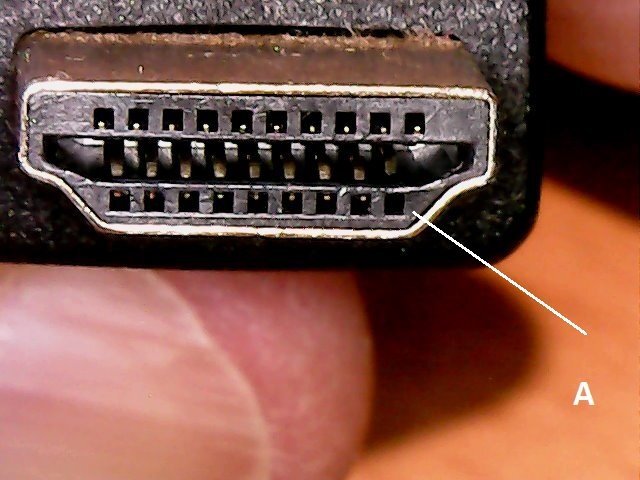

MessengerOfGood Δημοσ. 17 Μαΐου 2023 Μέλος Δημοσ. 17 Μαΐου 2023 (επεξεργασμένο) Ευχαριστώ όλους για τις πολύ διαφωτιστικές εξηγήσεις Δεδομένου ότι το καλώδιο δεν είχε καθόλου σημάδια ζορίσματος η φθοράς, ο ύποπτος ήταν οι ακροδέκτες. Στις παρακάτω φωτογραφίες φαίνεται ότι ο κάτω δεξιά ακροδέκτης έχει στραβώσει (αν καταλαβαίνω σωστά) *. Αν είναι έτσι, το περίεργο είναι ότι ο ίδιος ακριβώς ακροδέκτης έχει στραβώσει και στα δύο βύσματα. Ίσως οφείλεται σε πρόβλημα στην υποδοχή της συσκευής που συνδεότανε? * YΓ Και σε καλώδια που λειτουργούν σωστά, η εικόνα του κάτω δεξιά ακροδέκτη φαίνεται ίδια! ΥΓ2: Και, επειδή η περιέργεια δεν έχει όρια, μόλις αγόρασα αυτό το φτηνό cable (HDMI, RG45, RG11) tester και έδειξε διακοπή στα καλώδια Νο 8,9,12,15 & 18. Άντε να το δεις με το μεγεθυντικό φακό! Επεξ/σία 17 Μαΐου 2023 από MessengerOfGood
