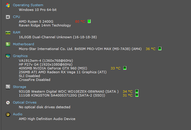

Dimitriss1914 Δημοσ. 16 Μαΐου 2023 Δημοσ. 16 Μαΐου 2023 Καλησπέρα σε όλους. Επειδή τις τελευταίες μέρες βλέπω περίεργες θερμοκρασίες στον cpu μου, πιθανότατα λόγω σκόνης ή πάστας, με την ευκαιρία θα ήθελα να προβώ σε κάποια αναβάθμιση του συστήματος. Σύντομα θα αλλάξω την 19' οθόνη και θα μπει δεύτερη 27αρα, και μετά από λίγο καιρό λογικά θα μπει και 3η, επίσης 27αρα. Το σύστημα δε το θέλω για τίποτα τρελό, κανένα youtube, discord, photoshop και ελαφρύ gaming μια στο τόσο. Τις απαιτήσεις μου τις σηκώνει πανεύκολα και αυτή τη στιγμή όπως είναι, απλά θέλω να το βελτιώσω. Το budget μου είναι μέχρι 500 ευρώ, παρόλα αυτά όσο το φθηνότερο τόσο το καλύτερο ιδανικά θα ήθελα γύρω στο 300, αλλά θα φτάσω στα 500 αν αξίζει πολύ. Έχω στη διάθεση μου και δύο 4αρες ram, απλά λογικά λόγω προβληματικής (?) μητρικής, από τη πρώτη μέρα μου έκανε θέματα με τις ram, τώρα έχω συνδεδεμένες αυτές της φώτο και όλα τρέχουν οκ. Βρίσκομαι Θεσσαλονίκη, δεν έχω θέμα αν θα είναι από 1 ή πολλά καταστήματα, και το σύστημα θα το κάνω μόνος μου. Ευχαριστώ πολύ για τη βοήθεια.

Dimitriss1914 Δημοσ. 16 Μαΐου 2023 Μέλος Δημοσ. 16 Μαΐου 2023 (επεξεργασμένο) 30 λεπτά πριν, @topos είπε Εάν είσαι οκ γιατί να μπεις σε έξοδα? Τεσπά θα μπορούσες να άλλαζες τον 2400 με κάποιο 5600/5700 +16gb ram και εάν παίζεις παιχνίδια και την 960. Υ.γ Δεν έχεις nvme? Υ.γ2 Ποιο τροφοδοτικό έχεις? Τις τελευταίες μέρες πιθανότατα λόγω της θερμοκρασίας που ανεβάζει ο cpu έχω κάποια κολλήματα ακόμη και σε απλό σερφάρισμα, οπότε με την ευκαιρία αφού θα το ανοίξω και είμαι σε θέση να δώσω κάποια λεφτά, λέω να το κάνω. Δεν έχω ιδέα τι είναι το nvme, αλλά μετά από μία πρόχειρη αναζήτηση δε πρέπει να έχω, έναν hdd και έναν ssd έχω όπως φαίνεται πάνω. Τροφοδοτικό έχω το corsair το cx450. Σε ευχαριστώ για τον χρόνο και τις προτάσεις. Επεξ/σία 16 Μαΐου 2023 από Dimitriss1914

@topos Δημοσ. 16 Μαΐου 2023 Δημοσ. 16 Μαΐου 2023 (επεξεργασμένο) 13 ώρες πριν, Dimitriss1914 είπε Τις τελευταίες μέρες πιθανότατα λόγω της θερμοκρασίας που ανεβάζει ο cpu έχω κάποια κολλήματα ακόμη και σε απλό σερφάρισμα, οπότε με την ευκαιρία αφού θα το ανοίξω και είμαι σε θέση να δώσω κάποια λεφτά, λέω να το κάνω. Δεν έχω ιδέα τι είναι το nvme, αλλά μετά από μία πρόχειρη αναζήτηση δε πρέπει να έχω, έναν hdd και έναν ssd έχω όπως φαίνεται πάνω. Τροφοδοτικό έχω το corsair το cx450. Σε ευχαριστώ για τον χρόνο και τις προτάσεις. Θα έλεγα πρώτα να λύσεις τα προβλήματα θερμοκρασίας και μετά να προχωρήσεις σε αναβάθμιση. Υ.γ Πάντως εάν πας τελικά σε 5x00 πιθανότατα θα χρειαστείς και αναβάθμιση του bios της μητρικης.Με αυτό ίσως στρώσει και το πρόβλημα της ram(δεν είναι το ιδανικό σενάριο να έχεις 4 dimm με διαφορετικές συχνότητες/χρονισμός αλλά αφού τις έχεις δεν χάνεις να δοκιμάσεις) Υ.γ2 Υπάρχει κάποιος συγκεκριμένος λόγος που έχεις cpu με ενσωματωμένη gpu η απλά τον πήρες και κάποια στιγμή προσθέσεις την 960? Υ.γ3 nvme είναι τα τσιπάκια μνήμης αποθήκευσης, εξέλιξη -ας πουμε- τον SSD.Ειναι ~5 φορές πιο γρήγοροι (στην δική σου περίπτωση) από τους sata. Και μιας και βλέπω 120αρη και 16ram δεν θα τανε κακή ιδέα να βάζες κανένα 500αρη με ~35ευρω. Ειδικα εφόσων αναφέρεις Photoshop που χρειάζετε και scratch disk. Επεξ/σία 16 Μαΐου 2023 από @topos

Dimitriss1914 Δημοσ. 16 Μαΐου 2023 Μέλος Δημοσ. 16 Μαΐου 2023 Σας ευχαριστώ όλους για τις απαντήσεις. Θα πάω στον 5600(x) , θα προσθέσω 2 ίδιες ram με αυτές που έχω μέσα τώρα και θα πάρω και 500αρι nvme. Από ο,τι βλέπω πάει συνολικά γύρω στο 200αρι, πολύ καλά. Μελλοντικά πιθανότατα να αλλάξω και τη GPU. Όσο προς τις απορίες, πρώτα είχα τον 2400g και μετά πρόσθεσα GPU. Η οθόνη είναι απλή δεν είναι 4Κ, και η δεύτερη θα προστεθεί άμεσα.
