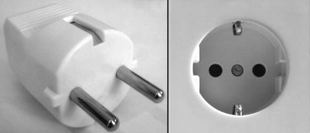

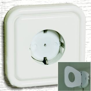

Pitoo Δημοσ. 15 Μαΐου 2023 Δημοσ. 15 Μαΐου 2023 Καλησπέρα, Έχω μια απορία σχετικά με τις πρίζες σούκο και τα προστατευτικά που βάζουμε για τα παιδιά. Έχω έναν μπόμπιρα 11 μηνών και αλωνίζει το σπίτι πλέον και έχω αγοράσει προστατευτικά από τα Jumbo για ολες τις πριζες στις οποιες φτανει. Η ερώτηση λοιπόν είναι η εξής, ενώ τα προστατευτικά κλείνουν κανονικά τις εισόδους της πρίζας, αφήνουν εκτεθειμένα τα 2 σιδεράκια της γείωσης στο πάνω και κάτω μέρος, αυτά τα 2 σιδεράκια δεν είναι επικίνδυνα αν τα ακουμπήσει κάποιος? Παραθέτω 2 φωτογραφίες για να καταλάβετε λίγο καλύτερα για τι μιλάω. Παρακαλώ να απαντήσει κάποιος με γνώσεις στα ηλεκτρολογικά μιας και το θέμα είναι σοβαρό.
maqqis Δημοσ. 16 Μαΐου 2023 Δημοσ. 16 Μαΐου 2023 Τα σιδεράκια όπως είπες είναι η γείωση οπότε αν έχει γίνει σωστή ηλεκτρολογική εγκατάσταση τότε δέν υπάρχει κίνδυνος 1
cthulhucarbide Δημοσ. 16 Μαΐου 2023 Δημοσ. 16 Μαΐου 2023 Όχι, δεν υπάρχει κίνδυνος. Η μόνη περίπτωση θα ήταν να έχει γίνει λάθος συνδεσμολογία μέσα στην πρίζα αλλά αυτό θα ήταν πολύ δύσκολο, και πιθανότατα θα σε είχε ήδη χτυπήσει το ρεύμα προ πολλού αν ήταν έτσι. Αν θέλεις να σου φύγει η ιδέα πάρε ένα δοκιμαστικό κατσαβίδι και βάλτο να δεις ότι δεν βγάζει ρεύμα 1

basilis_k6 Δημοσ. 16 Μαΐου 2023 Δημοσ. 16 Μαΐου 2023 7 λεπτά πριν, Pitoo είπε Δεν έχω αυτή τη στιγμή δοκιμαστικό κατσαβίδι θα πάρω αύριο, άρα θα ακουμπάω ένα ένα τα σιδεράκια της γείωσης και θα πρέπει να μην δίνουν ρεύμα αν κατάλαβα καλά. Το σπίτι γενικά είναι παλιό όποτε όλο και κάτι ίσως πηγαίνει λάθος για αυτό καλό είναι να κάνω έναν έλεγχο. 99,9999% δεν θα παθεις τιποτα γιατι ειναι γείωση. αλλα 99% η γείωση αυτη ειναι της πλακας οπως στα περισσότερα παλια σπιτια. πιο πολύ κυνδινέυεις απο τις συσκευες που δεν εχουν σουκο οπως οι τηλεοράσεις, τα φωτιστικα γραφείου/κομοδινου η τα αντικουνουπικα. τα χερια των παιδιων χωράνε αναμεσα σε βυσμα και πριζα ακομη και με μισοτραβηγμένο το βυσμα.
cthulhucarbide Δημοσ. 16 Μαΐου 2023 Δημοσ. 16 Μαΐου 2023 19 λεπτά πριν, Pitoo είπε άρα θα ακουμπάω ένα ένα τα σιδεράκια της γείωσης και θα πρέπει να μην δίνουν ρεύμα αν κατάλαβα καλά Ναι. Θα το βάλεις και μέσα στις τρύπες της πρίζας να βρεις την φάση ώστε να καταλάβεις πως δουλεύει. Όταν ακουμπάς αγωγό με ρεύμα θα ανάβει το φως
