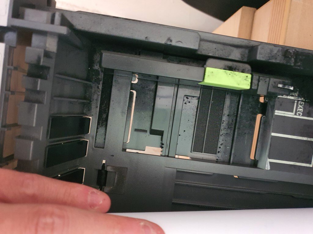

therock Δημοσ. 15 Μαΐου 2023 Δημοσ. 15 Μαΐου 2023 Εχω το πολυμηχανημα Lexmark MX310dn Και επειδη τα αυθεντικα μελανια βαρανε κεφαλι, τυπου 65 οι 1500 σελιδες 85 οι 2500 και 180 ευρω οι 10.000, ειχα αγορασει ενα συμβατο των 10.000 με κανα 30αρι 40αρι τις τελευταιες 2 φορες. Το αποτελεσμα ειναι απο καπου να χανει και να γεμιζει μελανια το συρταρι, και οι σελιδες που εκτυπωνει. Μπορει να παιχτει κατι τωρα με αυτο?

lector Δημοσ. 15 Μαΐου 2023 Δημοσ. 15 Μαΐου 2023 Δε φταιει ακριβως το τονερ, πιο πολυ το τυμπανο φταιει που διαχειριζεται το γραφιτη. Ποσο καιρο εχεις να το αλλαξεις; Μηπως εχει γεμισει και αρχιζει και χανει; Η εκτυπωση σου (εκτος απο το χυμα γραφιτη) ειναι καθαρη ή κανει κενα; Το μηχανημα σου παντως δεν παθαινει κατι, μην ανησυχεις, με ενα φυσημα με blower αφου αφαιρεσεις τα αναλωσιμα (δε λεω σκουπα γιατι χρειαζεται ειδικη) θα γινει πενα. ΠΡΟΣΟΧΗ ομως αν αποφασισεις να κανεις κατι τετοιο θα πρεπει να καλυψεις το παραθυρο του laser. 6 ώρες πριν, georgeole είπε Αγαπητέ φίλε, θα παρακάμψω το τεχνικό κομμάτι της διαρροής του τόνερ και θα εστιάσω στο κέντρο του προβλήματος: το ίδιο το τόνερ. ΧΡΥΣΟΣ κανόνας: Δεν διαλέγουμε τα φθηνά, αλλά τα ΠΟΙΟΤΙΚΑ συμβατά τόνερ. Για το συγκεκριμένο μοντέλο υπάρχει ποιοτικό συμβατό των 10.000 σελίδων από αξιόπιστο και με τεχνογνωσία κατάστημα στα 65€. Αν ενδιαφέρεσαι, στείλε pm. θελω κι εγω να το μαθω αυτο μηπως καποια στιγμη μου χρειαστει να το εχω στα υποψιν
