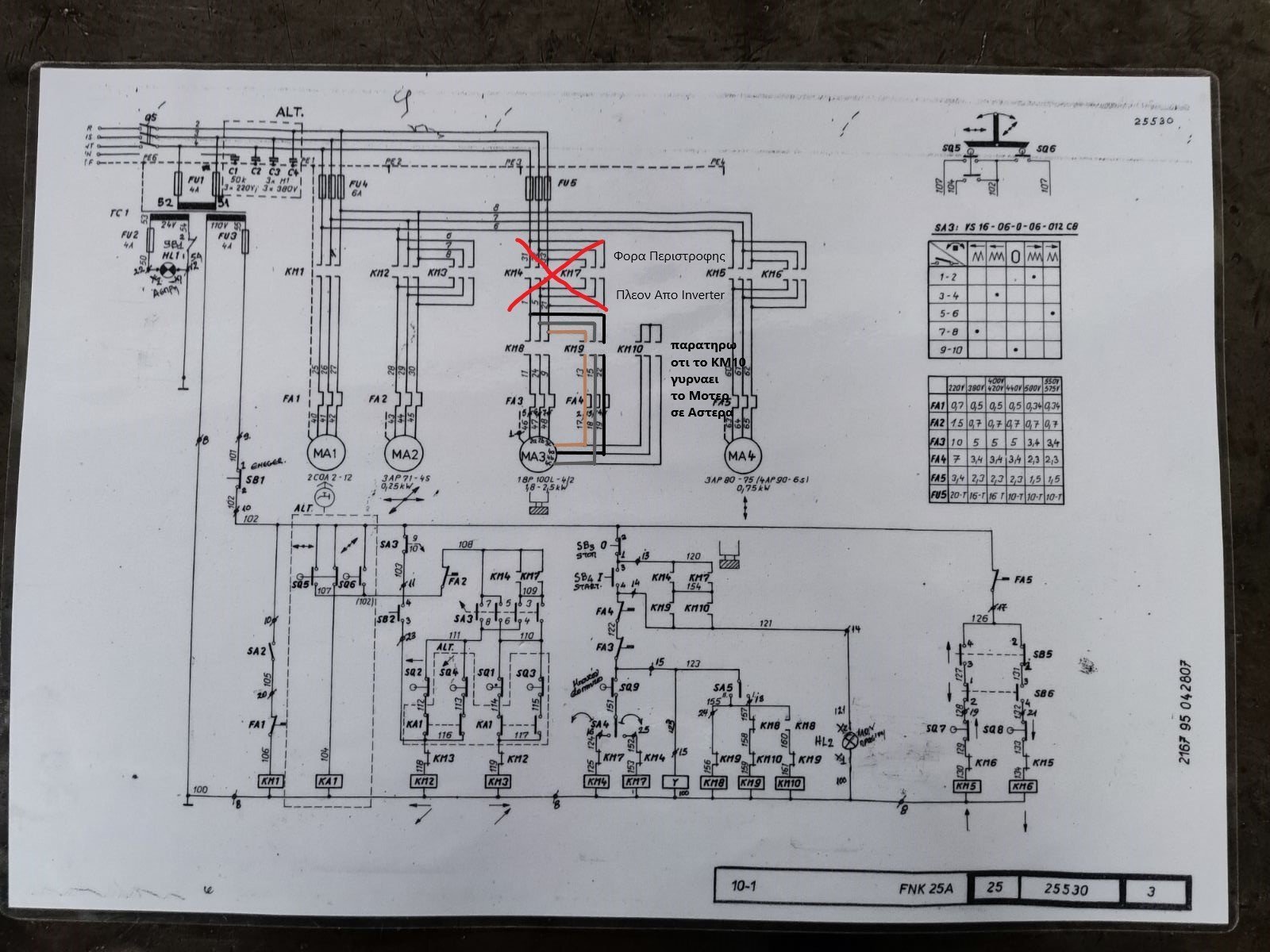

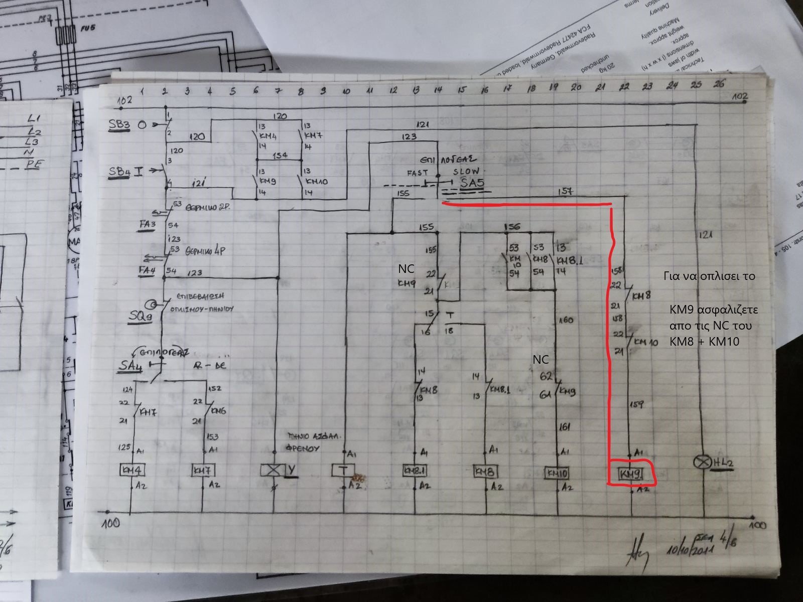

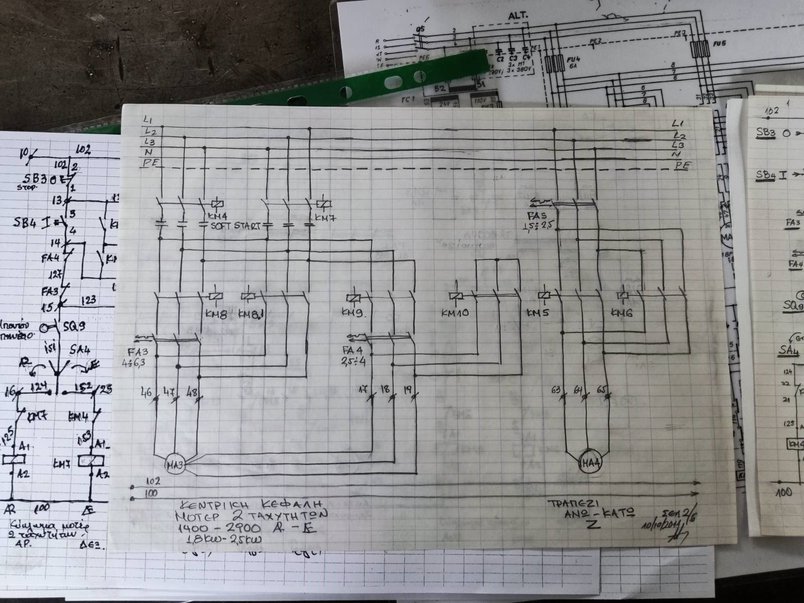

Κοιτώντας το ηλεκτρικό σχέδιο του πίνακα παρατηρώ οτι στην γρήγορη ταχύτητα το μοτέρ είναι συνδεδεμένο σε αστέρα όπως το δοκίμασα και εγώ αρχικά (Οπλισμένα ΚΜ8+ΚΜ10), ενώ στην αργή οπλίζει μόνο το ΚΜ9 και κάνει μια περίεργη αναστροφή των φάσεων με το ΚΜ9.
Επισυνάπτω ότι σχέδια έχω, οποιαδήποτε βοήθεια ευπρόσδεκτη

ο κινητήρας σου δεν είναι ο κλασικός επαγωγικός με τρία τυλίγματα, είναι ντάλαντερ οπότε έχει τυλίγματα με μεσαίες λήψεις που στο τρίγωνο συνδέονται σε σειρά για μικρή ταχύτητα και στο αστέρα παράλληλα για μεγάλη ταχύτητα.
  Στις 12/5/2023 στις 7:06 ΠΜ, nvel είπε
ΕΥΧΑΡΙΣΤΩ πολύ για τον όρο δεν τον ήξερα, ξεκαθαρίζει αρκετά η συνδεσμολογία
