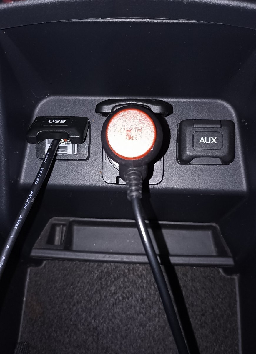

Pap_Kw Δημοσ. 29 Δεκεμβρίου 2023 Δημοσ. 29 Δεκεμβρίου 2023 Καλησπέρα στην ομάδα. Αν και τώρα έψαξα για το συγκεκριμένο θέμα, μιας και το βρήκα, να μπω και εγώ στην συζήτηση.Πρόσφατα πήρα και εγώ το Facelift του 2010. Παρότι στον τεμπέλη έχει και AUX και Usb δεν δουλεύει τίποτα από τα δύο. Το usb έχει ρεύμα κανονικά για να φορτίσεις κάτι, αλλά από τραγούδια τίποτα. Το ίδιο και το AUX. (Να υπενθυμίσω ότι αγόρασα το γνήσιο της Honda usb καλώδιο για το αυτοκίνητο)Το ξύλωσα όλο μέχρι την κεντρική κονσόλα να δω αν έχει καλώδια, και αν ναι που πάνε τέλος πάντων, και όντως υπήρχαν και πάνε πάνω στο σύστημα. Το έχω ψάξει και στο εξωτερικό το συγκεκριμένο θέμα, και υπάρχουν περιπτώσεις σαν την δική μου και κανείς δεν ξέρει γιατί δεν παίζουν ενώ σαν συστήματα υπάρχουν στο αμάξι. Ειρωνικό? Να έχει θύρα από την μάνα του αλλά να μην παίζει τίποτα 🥲. Οπότε μέχρι στιγμής , την βγάζω με ένα FM transmitter μέχρι να βάλω μια οθονούλα της προκοπής να ξεμπερδεύω.
meletis_m Δημοσ. 29 Δεκεμβρίου 2023 Δημοσ. 29 Δεκεμβρίου 2023 2 ώρες πριν, Pap_Kw είπε Καλησπέρα στην ομάδα. Αν και τώρα έψαξα για το συγκεκριμένο θέμα, μιας και το βρήκα, να μπω και εγώ στην συζήτηση.Πρόσφατα πήρα και εγώ το Facelift του 2010. Παρότι στον τεμπέλη έχει και AUX και Usb δεν δουλεύει τίποτα από τα δύο. Το usb έχει ρεύμα κανονικά για να φορτίσεις κάτι, αλλά από τραγούδια τίποτα. Το ίδιο και το AUX. (Να υπενθυμίσω ότι αγόρασα το γνήσιο της Honda usb καλώδιο για το αυτοκίνητο)Το ξύλωσα όλο μέχρι την κεντρική κονσόλα να δω αν έχει καλώδια, και αν ναι που πάνε τέλος πάντων, και όντως υπήρχαν και πάνε πάνω στο σύστημα. Το έχω ψάξει και στο εξωτερικό το συγκεκριμένο θέμα, και υπάρχουν περιπτώσεις σαν την δική μου και κανείς δεν ξέρει γιατί δεν παίζουν ενώ σαν συστήματα υπάρχουν στο αμάξι. Ειρωνικό? Να έχει θύρα από την μάνα του αλλά να μην παίζει τίποτα 🥲. Οπότε μέχρι στιγμής , την βγάζω με ένα FM transmitter μέχρι να βάλω μια οθονούλα της προκοπής να ξεμπερδεύω. Το usb τι διαμόρφωση έχει ; fat32 ή ntfs ;
Pap_Kw Δημοσ. 30 Δεκεμβρίου 2023 Δημοσ. 30 Δεκεμβρίου 2023 23 ώρες πριν, meletis_m είπε Το usb τι διαμόρφωση έχει ; fat32 ή ntfs ; Fat32. Έχω δοκιμάσει και Ntfs αλλά και πάλι τίποτα. Αλλόκοτα πράγματα.
