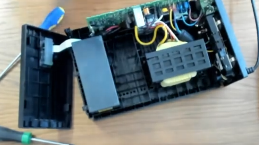

manolis940 Δημοσ. 29 Μαΐου 2023 Δημοσ. 29 Μαΐου 2023 Στις 26/5/2023 στις 8:49 ΜΜ, antirix024 είπε Σε ευχαριστώ. Αλλάζει εύκολα η μπαταρία; Δεν το έχω ξανακάνει. Γενικά πιάνουν τα χέρια μου (π.χ. τα PC μου τα στήνω πάντα μόνος μου) Video υπάρχουν αρκετά όπως είπαν και τα παιδιά αλλά θέλει τεράστια προσοχή για το που θα βάλεις τα χέρια σου, ακόμη και όταν αφαιρέσεις την μπαταρία, καθώς λόγο των μεγάλων πυκνωτών υπάρχει ακόμη φορτίο στο UPS. Δεν θα ήταν άσχημο να χρησιμοποιείς μία τσιμπίδα με πλαστική επένδυση στα χερούλια. Σε γενικές γραμμές πάντως είναι εύκολο. 2

manolis940 Δημοσ. 12 Ιουνίου 2023 Δημοσ. 12 Ιουνίου 2023 Στις 10/6/2023 στις 1:56 ΜΜ, poulinos είπε το καλο ειναι οτι σε παρα πολλα apc η μπαταρια ειναι σε ξεχωριστο compartment οποτε δεν μπορεις να πειραξεις τιποτα αλλο και ουτε να ακουμπησεις σε παραξενο σημειο. ειδικα σε κατι Rack mount απλα ξεκουμπωνεις και κουμπωνεις. Είδα 2 - 3 τυχαία video και μια χαρά έχεις πρόσβαση στο AC κύκλωμα και σε όσα θυμάμαι να έχω αλλάξει μπαταρία είναι σαν το παρακάτω. Τι εννοείς είναι σε ξεχωριστό compartment ? Στα Rack mount πάντως δεν νομίζω μόνο η APC να έχει αυτή την δυνατότητα αλλά όπως και να χει δεν προορίζονται για οικιακή χρήση.

poulinos Δημοσ. 12 Ιουνίου 2023 Δημοσ. 12 Ιουνίου 2023 8 hours ago, manolis940 said: Είδα 2 - 3 τυχαία video και μια χαρά έχεις πρόσβαση στο AC κύκλωμα και σε όσα θυμάμαι να έχω αλλάξει μπαταρία είναι σαν το παρακάτω. Τι εννοείς είναι σε ξεχωριστό compartment ? Στα Rack mount πάντως δεν νομίζω μόνο η APC να έχει αυτή την δυνατότητα αλλά όπως και να χει δεν προορίζονται για οικιακή χρήση. σε rack mount apc smart 750 και το παλιο μοντελο και το new αλλαζει απο μπροστα.δεν εχεις παραπανω προσβαση.στο apc smart που δεν ειναι rack mount αλλαζει μπροστα απο την προσοψη.η μονη πλακετα ειναι της προσοψης. μετα στα μοντελα τα br πχ APC Back-UPS Pro 900 είναι παλι σε compartment. https://www.youtube.com/watch?v=waG-MVWUmNA 1 hour ago, Sebu said: Δεν ειχα ποτέ θέμα μπαταριας με apc. Στο 1.500αρι η μαμα εβγαλε 5ετια και η οριτζιναλ αντικατασταση 4+. Στο μικροτερο που εχω τωρα ειμαι ακομα με τη μαμα σχεδον 4+ χρονια και δεν εχει κανει κιχ. Βγαζει ακομα οπως στις αρχες 24-25 λεπτα (αντε εχει χασει 2-3 λεπτά αποδοση εναντι των 28 που εβγαζε αλλα δεν το θεωρω τραγικο στο συνολο των 25 που απομενουν). +1 .γενικως σε apc εχω δει να κρατανε αρκετα χρονια οι μπαταριες.βεβαια εξαρτατε και τις θερμοκρασιες στο χωρο.αν ειναι πχ κανα rack mount που εχω πετυχει μεσα σε rack που εβραζε εκει σιγουρα την σκιζεις την μπαταρια. 1
