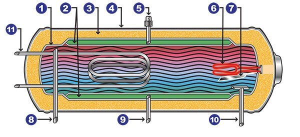

NikosKallithea Δημοσ. 9 Μαΐου 2023 Δημοσ. 9 Μαΐου 2023 12 λεπτά πριν, lector είπε Μα δε γινεται στο ιδιο δοχειο να ειναι μισο νερο ζεστο μισο κρυο. Μαλλον εχει μειωθει η χωρητικοτητα, τελειωνει γρηγορα το ζεσταμενο και το επομενο που ερχεται ειναι το κρυο που αναπληρωνει απο το δικτυο. Γινεται και παραγινεται 8. Έξοδος ζεστού νερού. 10. Είσοδος κρύου νερού (δίκτυο ύδρευσης) με βαλβίδα ασφαλείας 10 ατμοσφαιρών.
Chape Δημοσ. 10 Μαΐου 2023 Δημοσ. 10 Μαΐου 2023 3 τα σενάρια σύμφωνα με αυτά που λες. 1. Και ποιο πιθανό είναι να έχει γεμίσει με άλατα και να έχει μειωθεί ο όγκος νερού (50% νερό 50% άλατα) το έχω συναντήσει πολλές φορές και μπορεί να καθαρίσει. 2. Το σωληνάκι που το (Ν.8 της φωτογραφίας από πάνω) έχει σπασει/φύγει από την θέση του (μου έχει τύχει αλλά πολύ σπάνιο). 3. Είναι λάθος ο τύπος μποιλερ (πχ οριζόντιο που έχει τοποθετηθεί κάθετα ή το αντίθετο) αυτό προϋποθέτει ότι το πρόβλημα που περιέγραψες υπήρχε από πάντα και είναι επίσης σπάνιο αλλά έχουν δει δυστυχώς πολλά τα μάτια μου Εφόσον το νερό ζεσταίνεται αρκετά και δεν έχει πρόβλημα ούτε η αντίσταση ούτε ο θερμοστάτης 1 1
