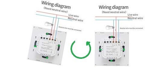

ekrepali Δημοσ. 9 Μαΐου 2023 Δημοσ. 9 Μαΐου 2023 To καθένα έχει τη δικιά του παραξενιά... πχ ένα που είχα παραγγείλει από Κίνα είχε από πίσω 4 τρύπες στο πλαίσιο. Έπρεπε να καρφώσω 4 καρφάκια σε σχήμα + , στραβά όμως κατά 10 μοίρες. Μετά γυρνάς το πλαίσιο σε ευθεία, και τα κεφάλια απ'τα καρφάκια πάνε μέσα στις γραμμούλες. Το πρόβλημα είναι ότι δεν υπήρχε έτοιμο blueprint ώστε να σημαδέψω με μολύβι, έβαλα μια κόλλα Α4 πάνω στο πλαίσιο (με τρυπα στο κέντρο) ώστε να φτιάξω blueprint. Eπίσης τα καρφάκια πρέπει να είναι μικρά σε βάθος, μη τυχόν χτυπήσεις κάνα καλώδιο από πίσω... γιατί τζιζ. Άμα δε ξέρεις τι βάθος έχει η καλωδίωση πίσω απ'το τοίχο, άστο καλύτερα.
