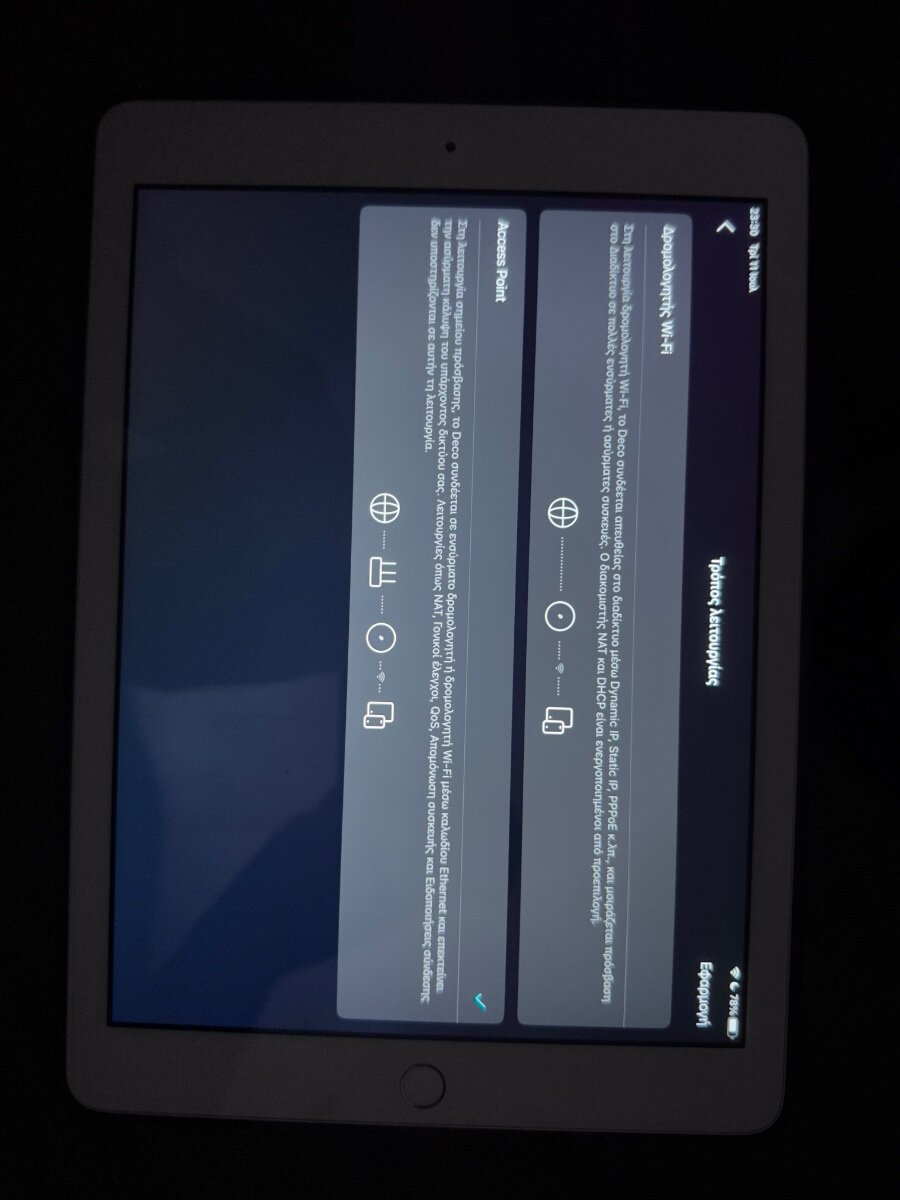

sotiris123 Δημοσ. 11 Ιουλίου 2023 Μέλος Δημοσ. 11 Ιουλίου 2023 Τελικά πήρα τα m4 v2.0 στα 80 ευρώ. Κάποιες απορίες. 1ον) δεν μπορώ να βρω πως επιλέγεις μέσα από την εφαρμογή της tp link 2.4 η 5 ghz. Το κάνει αυτόματα άρα δεν ξέρω που έχει συνδεθεί η κάθε συσκευή (apple) οπότε αν θέλω να συνδέσω κάποιο αντικείμενο που υποστηρίζει μόνο 2.4 πως θα το κάνω; 2ον) στο guest δεν μπορώ να ορίσω όριο; 3ον) στη φωτογραφία που ανέβασα τι επιλέγω; Και 4ον) βλέπω πολύ καλό ping αλλά κάποιες φορές βλέπω μεγάλες διαφορές στη ταχύτητα. Πχ τώρα μετράω 100mbps (μέγιστα γραμμής) και μετά από 10 λεπτά 85 (μέσω speedtest). Τέλος αν συνδεθώ στο wifi έχω καλύτερο upload. από 10 πέφτει στα 7-8. Το 1ο deco είναι συνδεδεμένο στο router/modem της κοσμοτε (speedoort plus) στη θύρα 2 (όχι στη lan/wan του modem) και η απόσταση των 2 deco είναι περίπου 6 μέτρα σε ευθεία γραμμη (με 2 ενδιάμεσους τοίχους και 1 πόρτα μόνιμα κλειστή και το 1 deco πίσω από φακέλους βιβλιοθήκης. Κάνω κάτι λάθος;
poulinos Δημοσ. 14 Ιουλίου 2023 Δημοσ. 14 Ιουλίου 2023 Στις 11/7/2023 στις 8:45 ΜΜ, sotiris123 είπε Τελικά πήρα τα m4 v2.0 στα 80 ευρώ. Κάποιες απορίες. 1ον) δεν μπορώ να βρω πως επιλέγεις μέσα από την εφαρμογή της tp link 2.4 η 5 ghz. Το κάνει αυτόματα άρα δεν ξέρω που έχει συνδεθεί η κάθε συσκευή (apple) οπότε αν θέλω να συνδέσω κάποιο αντικείμενο που υποστηρίζει μόνο 2.4 πως θα το κάνω; 2ον) στο guest δεν μπορώ να ορίσω όριο; 3ον) στη φωτογραφία που ανέβασα τι επιλέγω; Και 4ον) βλέπω πολύ καλό ping αλλά κάποιες φορές βλέπω μεγάλες διαφορές στη ταχύτητα. Πχ τώρα μετράω 100mbps (μέγιστα γραμμής) και μετά από 10 λεπτά 85 (μέσω speedtest). Τέλος αν συνδεθώ στο wifi έχω καλύτερο upload. από 10 πέφτει στα 7-8. Το 1ο deco είναι συνδεδεμένο στο router/modem της κοσμοτε (speedoort plus) στη θύρα 2 (όχι στη lan/wan του modem) και η απόσταση των 2 deco είναι περίπου 6 μέτρα σε ευθεία γραμμη (με 2 ενδιάμεσους τοίχους και 1 πόρτα μόνιμα κλειστή και το 1 deco πίσω από φακέλους βιβλιοθήκης. Κάνω κάτι λάθος; Επέκταση εγω θα τα οριζα ως access point και οχι ως router για να μην εχω διπλα nat Κτλ. α.δεν βρισκω λογο να βαλεις αλλο ονομα στα 2,4 και αλλο στα 5 ωστε να διαλεγεις που θα συνδεθεις.αν μια συσκευη υποστηριζει 5 συνηθως παει εκει αυτοματα ενω αμα μια συσκευη ειναι μονο 2,4 τοτε θα βλεπει και θα συνδεθει στα 2,4ghz. 2.δεν το ξερω. 3. σου απαντησα. 4. το wifi μπορει να επηρεαστει απο διαφορα .αν μπορεις και το δευτερο deco να το βαζες με καλωδιο εννοειται θα ηταν καλυτερα.ισως ειναι οριακα η αποσταση μεταξυ τους. σε Lan θυρα το βαζεις οπως και σωστα εκανες και οχι στην wan του speedort. 5.μην θαβεις το deoc πισω απο 10000 εμπορια πχ φακελους βιβλιοθηκης.το πνιγεις. 1
