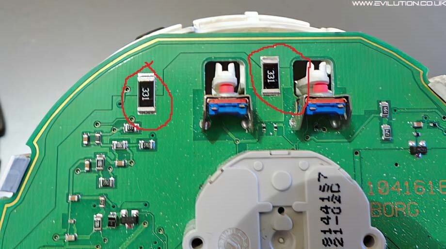

Dimakos7 Δημοσ. 30 Ιουλίου 2023 Μέλος Δημοσ. 30 Ιουλίου 2023 13 ώρες πριν, Black Demis είπε για αυτό ρώτησα στην αρχη full accebly αλλαξαν η μονο την αντλια μια αντλία της valeo(full accembly ) κάνει κάνα 200 ευρώ αλλα 100 εργατικά λογικά (καθώς θα πρέπει να κατεβεί πίσω ολο το ρεζερβουάρ) ε μας κανει 300 +/- 50 ευρω πάντα καθώς υπάρχει και λιγο ακριβότερη και λίγο φτηνότερη ανλια αν έδωσε τόσα μάλλον του τα άλλαξαν όλα πάντως οτι άφορά τον πίνακα και στο colt και στο smart (ίδια ειναι) ειναι canbus..... βέβαια στα παλιά ο δείκτης βενζίνης είχε μια σαν αντίσταση που του έδινε εντολη το canbus και αυτή ανέβαζε τον δείκτη (ψευτο μοτερακη φάση) για αυτο και εγραψα δες απο το διαγνωστηκι τι λει αν εκει δειχνει σωστή ποσότητα τοτε ειναι το "μοτερακι" αν ουτε εκει δειχνει και έχει αλλαχθεί και αντλία θέλει καλιμπραρισμα απο το μαμα πρόγραμμα(MUT) η να γίνει γέμισε άδειασε btw αντιστασουλες ειναι αυτες στην φώτο καμία φορά ραγίζουν απο τους κραδασμούς η κολλήσεις τους (πάντα με την προϋπόθεση αν διαγνωστικό δειχνει σωστή ένδειξη και το καντραν οχι ) Αυτά που δείχνεις στην φώτο τα κόλλησα με καλάι και έφτιαξε. 1
Black Demis Δημοσ. 30 Ιουλίου 2023 Δημοσ. 30 Ιουλίου 2023 (επεξεργασμένο) 21 minutes ago, Dimakos7 said: Αυτά που δείχνεις στην φώτο τα κόλλησα με καλάι και έφτιαξε. ειναι η αντικαταστάσεις απο τα "μοτερακια" ίδια και στο colt (απλά σε άλλο σημείο ) ίδια και στο smart στο άλλο σημείο αλλά μπαμ κανουν ποια ειναι, καμία φορά ραγίζουν και δεν δουλεύει σωστα , για αυτο είχα πει δες απο διαγνωστικό αν σου δειχνει σωστα πριν ξηλώνεις το καντραν Επεξ/σία 30 Ιουλίου 2023 από Black Demis
vamvakoolas Δημοσ. 31 Ιουλίου 2023 Δημοσ. 31 Ιουλίου 2023 On 29/07/2023 at 15:28, Dimakos7 said: Έβγαλα κοντέρ το έλυσα, κόλλησα τους δύο αντιστάτες όπως είδα σε ένα ρωσικό βίντεο και έγινε ΕΠΙΤΕΛΟΥΣ !! μπραβο τσαμπιονι
