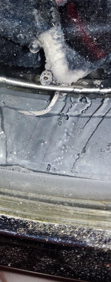

panagos89 Δημοσ. 9 Μαΐου 2023 Μέλος Δημοσ. 9 Μαΐου 2023 Να ο αισθητήρας θερμοκρασίας για την μέτρηση που έκανα. Όσο για το βράσε νερό κλπ.. είναι αυτόματο πλυντήριο. Έπρεπε να κρατάει την θερμοκρασία εκεί που δηλώνεις. Αυτά περί οικονομίας είναι κουραφεξαλα γτ έχουν τα πλυντήρια προγράμματα eco. Εσκεμμένα δεν αναφέρουν επαρκείς πληροφορίες στα manual. 1

Ukforthemoment Δημοσ. 9 Μαΐου 2023 Δημοσ. 9 Μαΐου 2023 2 ώρες πριν, panagos89 είπε Να ο αισθητήρας θερμοκρασίας για την μέτρηση που έκανα. Όσο για το βράσε νερό κλπ.. είναι αυτόματο πλυντήριο. Έπρεπε να κρατάει την θερμοκρασία εκεί που δηλώνεις. Αυτά περί οικονομίας είναι κουραφεξαλα γτ έχουν τα πλυντήρια προγράμματα eco. Εσκεμμένα δεν αναφέρουν επαρκείς πληροφορίες στα manual. Πρόσεξε μην σου αρπάξει το καλώδιο όπως γυρνάει ο κάδος .
panagos89 Δημοσ. 9 Μαΐου 2023 Μέλος Δημοσ. 9 Μαΐου 2023 8 λεπτά πριν, Ukforthemoment είπε Πρόσεξε μην σου αρπάξει το καλώδιο όπως γυρνάει ο κάδος . Είναι ελεύθερο σε εκείνο το σημείο αλλά επιπλέον είμαι εκεί κοντά γιατί κοιτάω τις θερμοκρασίες. Δεν το έχω εκεί χωρίς επίβλεψη. *Στη φωτογραφία που έβγαλα είχα πρόγραμμα συνθετικά στους 60. Ανώτερη θερμοκρασία που έδειξε 51 βαθμοί..
Vault13 Δημοσ. 9 Μαΐου 2023 Δημοσ. 9 Μαΐου 2023 Αν μετρας εξω εξω, μεσα στα ρουχα ισως εχει παραπανω. Οπως και στο ψυγείο.
panagos89 Δημοσ. 9 Μαΐου 2023 Μέλος Δημοσ. 9 Μαΐου 2023 Δεν μπορώ να μετρήσω πιο μέσα.. Με σιγουριά όμως ξέρω ότι φτάνει κοντά στην αναγραφόμενη θερμοκρασία για κάποια στιγμή και μετά η αντίσταση δεν ζεσταίνει ξανά το νερό. Οπότε στο πρόγραμμα των 60 όπου είναι και το μεγαλύτερο χρονικά καταλήγει η θερμοκρασία στο τέλος της πλύσης στους 40 βαθμούς. Όσες φορές κάνει ξεβγαλμα είναι πάντα με κρύο, αλλά αυτό το θεωρούσα δεδομένο.
