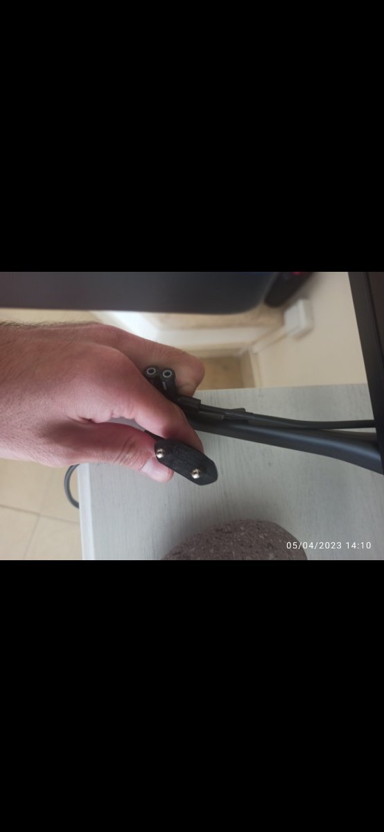

mikelangelos Δημοσ. 4 Μαΐου 2023 Δημοσ. 4 Μαΐου 2023 (επεξεργασμένο) Disclaimer, οχι δεν ειναι στιγμιαίο στατικ. Τηλεόραση που μας έδωσε φίλος, συγκεκριμένα αυτη samsung ue65tu7092u. Εκπέμπει αδιάκοπα και αρκετά αισθητό στατικό ηλεκτρισμό. Παρατήρησα οτι η πριζα της δεν εχει γείωση ( βλεπε φωτό) είναι λογικό ρε παιδιά τηλεόραση 65' να μην εχει γειωση? Αμα την συνδέσω στην κεραία, η σε αλλη γειωμενη συσκευή, σταματάει ο στατικός ηλεκτρισμός. Ο φίλος παρατήρησε ότι ακριβώς η ίδια τηλεόραση κάνει το ιδιο πρόβλημα. Αρχικά, είναι λογικό αυτο για μια τηλεόραση, το εχει συνάντησει κάποιος? Δεύτερον, είναι ασφαλές να γειωνει μεσω της κεραίας? Δε ψήνομαι να πληρώσω τεχνικό να ερθει να το βρεί φυσιολογικό η να ζητήσει τα μαλλιοκεφαλα του για να φτιαξει( αν φτιάξει) κατι. Επεξ/σία 4 Μαΐου 2023 από mikelangelos

vangelis_k Δημοσ. 7 Μαΐου 2023 Δημοσ. 7 Μαΐου 2023 Στις 4/5/2023 στις 2:37 ΜΜ, mikelangelos είπε Παρατήρησα οτι η πριζα της δεν εχει γείωση ( βλεπε φωτό) είναι λογικό ρε παιδιά τηλεόραση 65' να μην εχει γειωση? Απο τη στιγμη που το φιϛ τηϛ ειναι διπολικο πλακε και οχι σουκο ειναι λογικο να μην εχει γειωση, οπωϛ και εκατονταδεϛ αλλεϛ συσκευεϛ με φιϛ αυτου του τυπου, που λειτουργουν με ασφαλεια.
