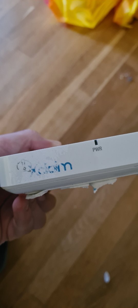

0Fouskas Δημοσ. 3 Μαΐου 2023 Δημοσ. 3 Μαΐου 2023 Καλησπέρα Είμαι σεζόν και μένω σε δωμάτιο ξενοδοχείου Έχω ένα modem που δίνει μόνο wifi και χωρίς να βγάζει θύρες για ethernet Όπως επίσης στην θύρα που συνδέετε στον τοίχο δουλεύει μόνο η αριστερή (Εικόνα 1) Αγόρασα ένα TP-LINK TL-SF1005D v16 Unmanaged L2 Switch με 5 Θύρες Ethernet ώστε να μπορέσω να συνδέσω το καλώδιο του modem για να δίνει wifi και να τραβήξω ενα ethernet καλώδιο στον υπολογιστή μου για σταθερό ίντερνετ αλλά όταν κάνω αυτή την διαδικασία το modem δεν δουλεύει να σημειώσω πως το modem που δίνει wifi δεν παίρνει ρεύμα από κάπου αλλά μονο απο το καλώδιο του ethernet Δεν έχω πρόσβαση στα κεντρικά του ξενοδοχείου ώστε να πειράξω η να βάλω άλλο ρουτερ

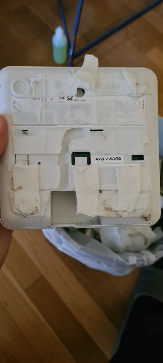

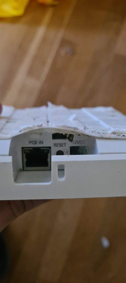

jkoukos Δημοσ. 4 Μαΐου 2023 Δημοσ. 4 Μαΐου 2023 To Modem που αναφέρεις και δείχνεις στην δεύτερη φωτογραφία είναι ένα Access Point, που παίρνει ενσύρματα την σύνδεση και την μοιράζει ασύρματα. Αυτό λοιπόν το Access Point τροφοδοτείται με ΡοΕ που παρέχεται στο ίδιο καλώδιο με τα δεδομένα και είσαι τυχερός που δεν σου έκαψε το switch το οποίο δεν είναι συμβατό και δεν υποστηρίζει ΡοΕ. Αν μπορείς δώσε πληροφορίες για το μοντέλο ΑΡ ή καλύτερα μια φωτογραφία με την ετικέτα του, ώστε να δούμε ποιό πρότυπο ΡοΕ υποστηρίζει (active ή passive) για να έχουμε ολοκληρωμένη εικόνα και τι θα χρειαστείς επιπλέον του switch. Αν κατάλαβα σωστά, το ΑΡ συνδέεται με καλώδιο δικτύου στην πρίζα που δείχνεις στην πρώτη εικόνα. Σωστά ή ισχύει κάτι άλλο οπότε πρέπει να μας αναφέρεις αναλυτικά την συνδεσμολογία. 2
0Fouskas Δημοσ. 4 Μαΐου 2023 Μέλος Δημοσ. 4 Μαΐου 2023 7 ώρες πριν, jkoukos είπε To Modem που αναφέρεις και δείχνεις στην δεύτερη φωτογραφία είναι ένα Access Point, που παίρνει ενσύρματα την σύνδεση και την μοιράζει ασύρματα. Αυτό λοιπόν το Access Point τροφοδοτείται με ΡοΕ που παρέχεται στο ίδιο καλώδιο με τα δεδομένα και είσαι τυχερός που δεν σου έκαψε το switch το οποίο δεν είναι συμβατό και δεν υποστηρίζει ΡοΕ. Αν μπορείς δώσε πληροφορίες για το μοντέλο ΑΡ ή καλύτερα μια φωτογραφία με την ετικέτα του, ώστε να δούμε ποιό πρότυπο ΡοΕ υποστηρίζει (active ή passive) για να έχουμε ολοκληρωμένη εικόνα και τι θα χρειαστείς επιπλέον του switch. Αν κατάλαβα σωστά, το ΑΡ συνδέεται με καλώδιο δικτύου στην πρίζα που δείχνεις στην πρώτη εικόνα. Σωστά ή ισχύει κάτι άλλο οπότε πρέπει να μας αναφέρεις αναλυτικά την συνδεσμολογία. Συνδέετε μόνο με ένα καλώδιο εθερνετ όπως έδειξα και στην 1η φωτογραφία πραγματικα δεν μπορώ να βρω μια λύση

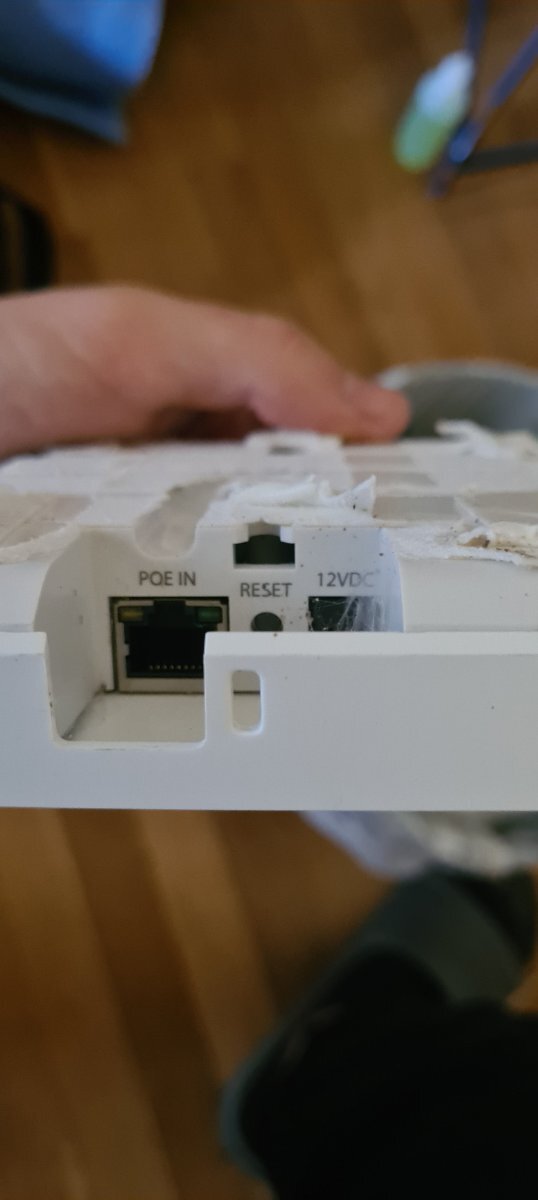

jkoukos Δημοσ. 4 Μαΐου 2023 Δημοσ. 4 Μαΐου 2023 To AP δέχεται Active PoE 802.3af/at με τροφοδοσία 48VDc και για τον λόγο αυτό δεν κάηκε το switch, σε αντίθεση με το αν ήταν Passive PoE. Αν συνδέσεις τον υπολογιστή στην πρίζα ή στο switch (αν αυτό είναι συνδεδεμένο στην πρίζα) και άσχετα αν δουλεύει το ΑΡ, στον υπολογιστή έχεις σύνδεση στο διαδίκτυο; Ρωτώ διότι αυτό μας δίνει πληροφορία αν η πρίζα είναι "κλειδωμένη" και λειτουργεί αποκλειστικά με το ΑΡ ή μπορεί να συνδεθεί οποιαδήποτε άλλη συσκευή πάνω της. Αυτό μας δείχνει τι επιλογές (ανεξαρτήτου κόστους) υπάρχουν, για να κάνεις αυτό που θέλεις. Υπόψη ότι μπορείς να χρησιμοποιήσεις ένα δικό σου εσωτερικό ΑΡ (αντί του switch), το οποίο θα συνδέεται ασύρματα με το WiFi του ΑΡ και θα σου δίνει ενσύρματα την σύνδεση στον υπολογιστή. Έτσι δεν χρειάζεται να μπλέξεις με τροποποίηση της υπάρχουσας εγκατάστασης.

jkoukos Δημοσ. 8 Μαΐου 2023 Δημοσ. 8 Μαΐου 2023 Βασικά στην χαμηλή κατηγορία τιμής κανένα από αυτά δεν έχει PoE είσοδο, αλλά δίνουν μόνο τροφοδοσία PoE στις θύρες LAN εξόδου. Αυτό όμως δεν είναι πρόβλημα αφού τα ίδια θα παρέχουν PoE 802.3af που περιμένει το ΑΡ. Στο Active PoE υπάρχουν 2 κύρια Mode (Α και Β) που η διαφορά τους είναι σε ποιους ακροδέκτες του LAN βύσματος δίδεται η τροφοδοσία. Κανονικά συνήθως υποστηρίζουν και τα 2 , αλλά το φθηνότερο (Lanberg RSFE-4P-2FE) στο Skroutz αναφέρει ότι υποστηρίζει μόνο το Α, οπότε αν το ΑΡ (δεν βρήκα πληροφορίες) δεν το υποστηρίζει, δεν θα παίξει.Τα άλλα δεν αναφέρουν κάτι σχετικό οπότε θεωρώ ότι υποστηρίζουν και τα 2 Modes. Την πρίζα θα την συνδέσεις στην θύρα Uplink του Switch και μία PoE LAN θύρα με το ΑΡ, Σε άλλη LAN θύρα θα συνδέσεις τον υπολογιστή σου.

Λύση jkoukos Δημοσ. 28 Μαΐου 2023 Λύση Δημοσ. 28 Μαΐου 2023 (επεξεργασμένο) Να το ξεκαθαρίσουμε μια και καλή. ΔΕΝ είναι Modem, αλλά Access Point. Διαφορετικές συσκευές με εντελώς διαφορετικές λειτουργίες. Η λύση έχει αναφερθεί.. Ένα switch θέλεις που να υποστηρίζει active ΡoE (802.3af) σε τουλάχιστον μία θύρα εξόδου LAN. Το να αλλάξεις το ΑΡ δεν είναι επιλογή, πρώτον διότι δεν είναι δικό σου και κυρίως (ανάλογα πως είναι στημένο το δίκτυο) θα χρειασθεί να ρυθμισθούν κεντρικά μέσω κάποια σχετικής εφαρμογής (controller) που ελέγχει όλα τα ΑΡ του ξενοδοχείου. Τι πρόβλημα έχεις με αυτό και ψάχνεσαι να αλλάξεις το ΑΡ; Υπάρχει και η άλλη επιλογή, από την στιγμή που ήδη έχεις αγοράσει switch αλλά δεν έχει έξοδο PoE. Παίρνεις ένα PoE 802.3af Injector (π.χ. Ubiquiti POE-48 ή TP-LINK TL-POE150S). Θα συνδέσεις το switch με την πρίζα στον τοίχο και με την θύρα LAN του injector. Τέλος στην θύρα PoE του injector θα συνδεθεί το υπάρχον καλώδιο προς το ΑΡ. Αφού επιβεβαιώσεις ότι το ΑΡ συνδέεται και δουλεύει κανονικά, τότε και μόνον τότε θα συνδέσεις τον υπολογιστή σου σε μία θύρα LAN του switch. Επεξ/σία 28 Μαΐου 2023 από jkoukos
