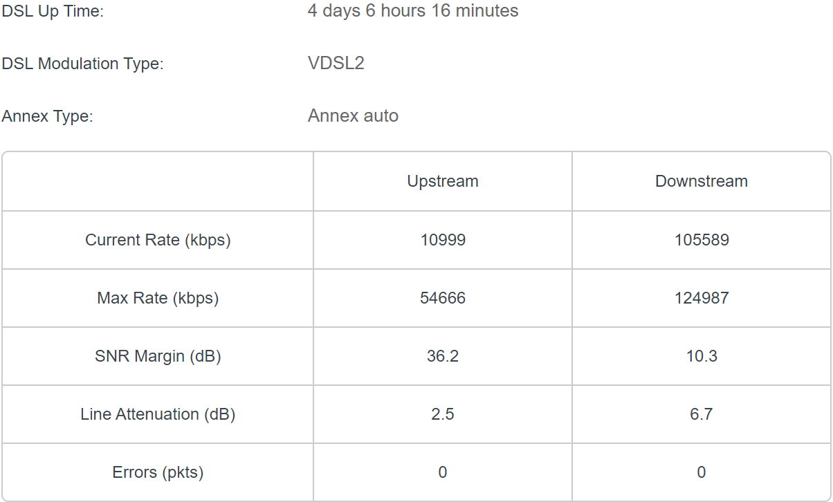

johntaxmi Δημοσ. 2 Μαΐου 2023 Δημοσ. 2 Μαΐου 2023 Καλησπέρα! Εδώ και δέκα μέρες περίπου αλλάξα το Ρουτερ μου από το TD-W9977(Ν300) στο Archer VR300 v2. Πριν την αλλάγη έβγαζα Download 92 και Upload 10. Αλλά από όταν άλλαξα το ρουτερ η ταχύτητα του Download βελτιώθηκε λιγάκι αλλα του upload δεν ανεβαίνει πιο πάνω απο 6 και δεν μπορώ να καταλάβω τον λόγο. Τα στατιστικά του ρουτερ δείχνουν ότι έχω Upload 11 αλλά αυτό δεν ισχυεί. Επισυνάπτω τα στατιστικά του Router.

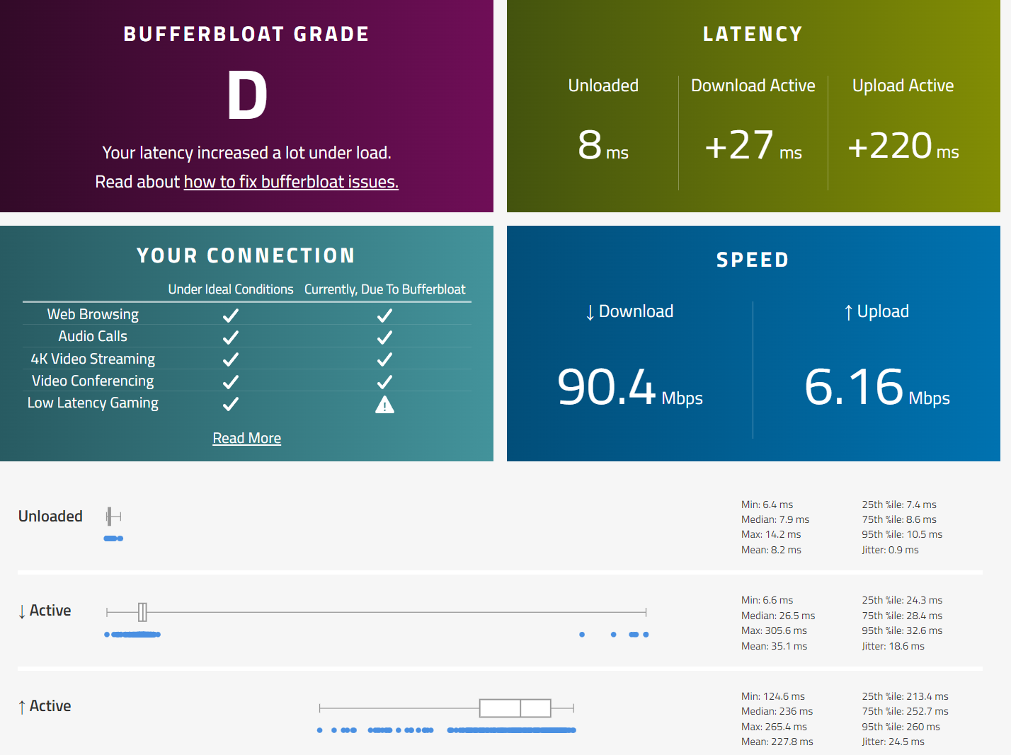

btcminer22 Δημοσ. 3 Μαΐου 2023 Δημοσ. 3 Μαΐου 2023 κανε ένα τεστ τη γραμμή σου https://www.waveform.com/tools/bufferbloat
johntaxmi Δημοσ. 3 Μαΐου 2023 Μέλος Δημοσ. 3 Μαΐου 2023 4 ώρες πριν, btcminer22 είπε κανε ένα τεστ τη γραμμή σου https://www.waveform.com/tools/bufferbloat Αυτά τα αποτελέσματα μου έβγαλε, +220Ms καθώς κανει Upload σιγούρα κατι τρεχει αλλα δεν ξερω τι. https://www.waveform.com/tools/bufferbloat?test-id=dbd605f0-f1b1-408c-9bf8-3b80a5fe66be
btcminer22 Δημοσ. 3 Μαΐου 2023 Δημοσ. 3 Μαΐου 2023 τον η/υ τον έχεις κατευθείαν στο ρουτερ ; είχα παρόμοιο πρόβλημα στο download ενώ στο ρουτερ έβλεπα 100/10 κατέβαζα με 52/10 είχα υψηλό latency όπως έχεις και εσύ που μου το δημιουργούσε το switch που είχα σύνδεση στο ρουτερ πιθανόν να στο δημιουργεί το νέο ρουτερ με το άλλο ρουτερ παίζει κανονικά;
johntaxmi Δημοσ. 4 Μαΐου 2023 Μέλος Δημοσ. 4 Μαΐου 2023 20 ώρες πριν, btcminer22 είπε τον η/υ τον έχεις κατευθείαν στο ρουτερ ; είχα παρόμοιο πρόβλημα στο download ενώ στο ρουτερ έβλεπα 100/10 κατέβαζα με 52/10 είχα υψηλό latency όπως έχεις και εσύ που μου το δημιουργούσε το switch που είχα σύνδεση στο ρουτερ πιθανόν να στο δημιουργεί το νέο ρουτερ με το άλλο ρουτερ παίζει κανονικά; Τον υπολογιστη τον δοκιμασα και κατευθειαν με καλωδιο απο το ρουτερ αν και πρωτα το στελνω σε ενα splitter αλλα και κατευθειαν που το εστειλα παλι χαμηλοτερο upload εχει. Δεν μπορω να καταλαβω γιατι το κανει αυτο. Με το αλλο ρουτερ που το ξανα εβαλα το Upload ειναι κανονικα στο 10.
