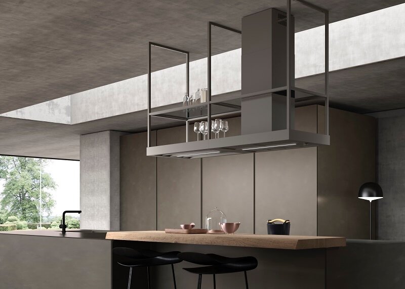

Swimmer21 Δημοσ. 3 Μαΐου 2023 Δημοσ. 3 Μαΐου 2023 (επεξεργασμένο) Φίλε συμβουλή βάλε κρεμαστό από πάνω γιατί θα το μετανιώσεις. Σε 1-2 χρόνια θα σου φύγει το θέμα με την εμφάνιση, που το καταλαβαίνω, και θα σε νοιάζει η πρακτικότητα. Ο απορροφητήρας στην εστία δεν τραβάει μια, ειδικά από ψηλά σκεύη πχ μεγάλη κατσαρόλα. Μόνο σε τηγάνι κάνει δουλειά. Επίσης θα έχεις θέμα με υγρασία, δεν θα τραβάει τίποτα και γενικά αν έχεις επιλογή να μην βάλεις ανακύκλωσης, κάντο. Δες και την επιλογή να βάλεις κρεμαστό αλλά να τον κάνεις συνδιαστικά με μια μινιμαλ κατασκευή με φωτισμό και θέσεις για να κρέμας ποτήρια κρασιού + κανένα φυτό, θα βγει ωραίο ανάλογα και το ύφος της κουζίνας σου. Επεξ/σία 3 Μαΐου 2023 από Swimmer21 4

Papakaliati Δημοσ. 23 Ιουνίου Δημοσ. 23 Ιουνίου Προσωπικά bora, αλλά κανονικά με σύστημα εξαγωγής αέρα, όχι με φίλτρο. Δεν είναι πολυ πιο ακριβός από ένα καλό μάτι και έναν απορροφητήρα, και το αποτέλεσμα είναι πολύ καλό. Δεν έχεις απορροφητήρα στο φούρνο, αλλά έτσι και αλλιώς θεωρώ τον φούρνο τοποθετημένο σε ύψος πολύ πιο πρακτικό. Το πιο εκνευριστικό για μένα είναι να χτυπάω το κεφάλι στον απορροφητήρα, ή να σκύβω πάνω στα μάτια, οπότε ο ενσωματωμένος για μένα αποτελεί εξαιρετική επιλογή. On 03/05/2023 at 00:35, Swimmer21 said: Φίλε συμβουλή βάλε κρεμαστό από πάνω γιατί θα το μετανιώσεις. Σε 1-2 χρόνια θα σου φύγει το θέμα με την εμφάνιση, που το καταλαβαίνω, και θα σε νοιάζει η πρακτικότητα. Ο απορροφητήρας στην εστία δεν τραβάει μια, ειδικά από ψηλά σκεύη πχ μεγάλη κατσαρόλα. Μόνο σε τηγάνι κάνει δουλειά. Επίσης θα έχεις θέμα με υγρασία, δεν θα τραβάει τίποτα και γενικά αν έχεις επιλογή να μην βάλεις ανακύκλωσης, κάντο. Δες και την επιλογή να βάλεις κρεμαστό αλλά να τον κάνεις συνδιαστικά με μια μινιμαλ κατασκευή με φωτισμό και θέσεις για να κρέμας ποτήρια κρασιού + κανένα φυτό, θα βγει ωραίο ανάλογα και το ύφος της κουζίνας σου. Ωραίο αλλά θα χτυπούσα το κεφάλι μου εκεί 10 φορές την μέρα. Και μια χαρά δουλειά κάνει και με μεγάλες κατσαρόλες, δεν είναι μόνο για τηγάνια. On 03/05/2023 at 20:20, dpolal said: Φιλική συμβουλή. Οι κουζίνες είναι κυρίως για να μαγειρεύουμε, καλό είναι λοιπόν να επικεντρωθείς στην λειτουργικότητα και ευκολία χρήσης και όχι στην εμφάνιση. Ωραία είναι όλα αυτά τα καινούργια συστήματα αλλά στην τελική ότι βλέπουμε σε φωτογραφίες και εκθέσεις είναι για να τα βλέπουμε μόνο. Επίσης, οι απορροφητήρες ανακύκλωσης αν δεν κάνω λάθος χρειάζονται τακτική αντικατάσταση του φίλτρου ενεργού άνθρακα ανάλογα με την χρήση, δες λοιπόν πόσο κοστίζουν τα ανταλλακτικά διότι θα έχεις ένα ακόμα έξτρα κόστος για πάντα. Σχετικό είναι αυτό. Η κουζίνα , άμα δεν σαρεσει να μαγειρεύεις αποτελεί ταλαιπωρία, οπότε τουλάχιστον ας φαίνεται ωραία. Το να έχεις στην ανοικτή κουζίνα σου έναν τεράστιο απορροφητήρα στο μέσο σχεδόν του δωματίου δεν τα σπάει κιόλας
