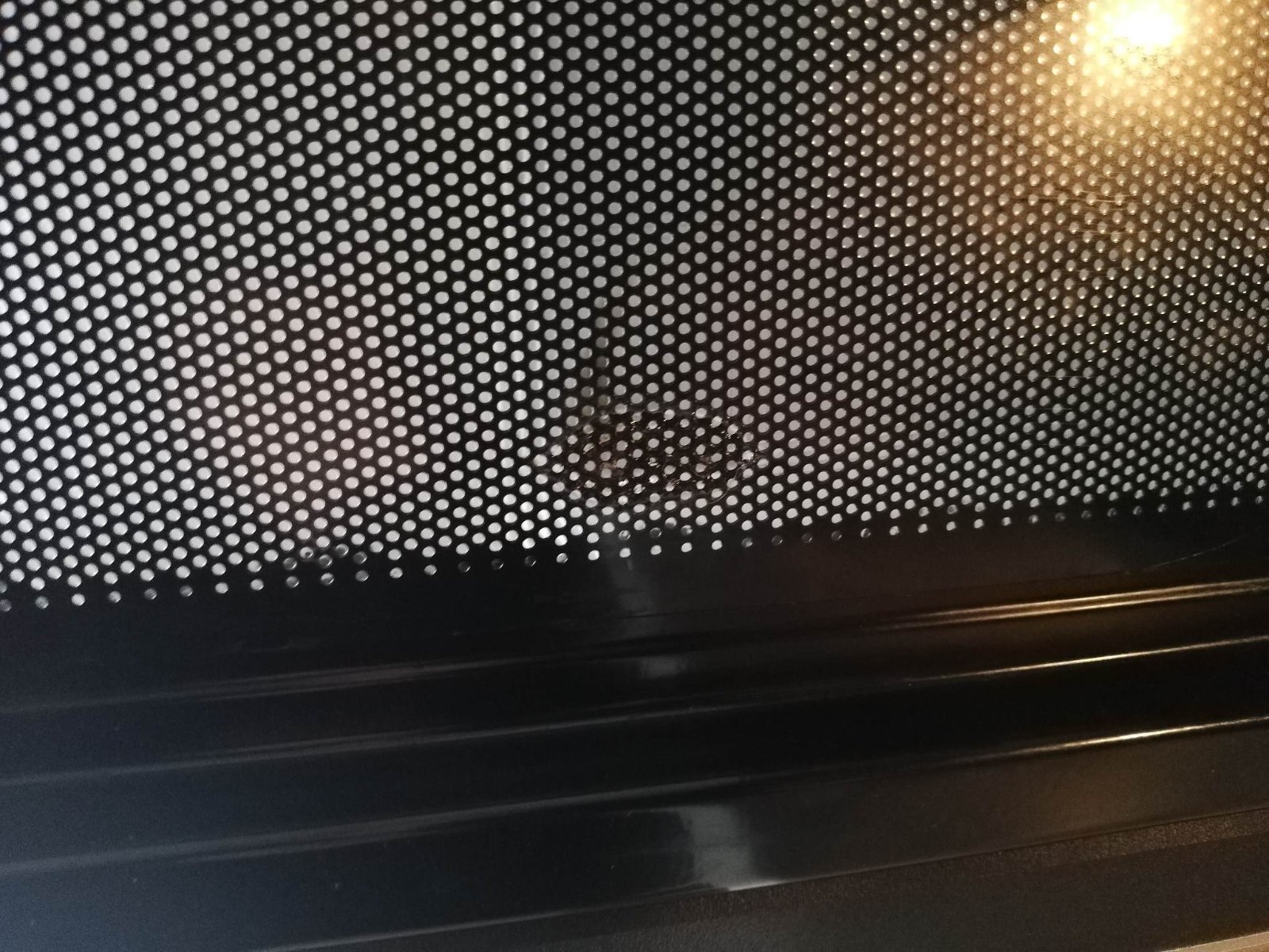

η πόρτα του φούρνου μικροκυμάτων από μέσα έχει γίνει compromised που λένε καθώς έχει καεί λίγο το πλαστικό(?) φίλμ που έχει και είναι εκτεθειμένο το μεταλλικό mesh. Αυτό έγινε μετά από μικροφωτιά που προκλήθηκε. Προφανώς δεν είναι κατάλληλος για χρήση.
Έχει αντιμετωπίσει κάποιος κάτι παρόμοιο και το έλυσε με κάποιον εύκολο τρόπο πέρα από απλή αντικατάσταση της πόρτας ή όλου του φούρνου?
Πχ σκεφτόμουν μήπως υπάρχει κάποιο πλαστικό αυτοκόλλητο που μπορώ να κολλήσω και να καλύψω το καμμένο patch, το μέγεθός του είναι όσο ένα δαχτυλικό αποτύπωμα.
Δεν ξέρω αν φαίνεται στη φωτό αν και μάλλον δεν έχει πολλή σημασία.
  • 3 μήνες μετά...
Το mesh που αναφέρεις είναι η πραγματική προστασία του φούρνου μικροκυμάτων καθώς μπλοκάρει τα μικροκύματα (Faraday cage) από το να εξέλθουν απο αυτόν. Τα μικροκύματα μπορούν άνετα να διαπεράσουν τις πλαστικές αλλά και γυάλινες επιφάνειες. Ο δικός μου έχει μια παρόμια ζημιά, αλλά τον χρησιμοποιώ κανονικά αφού το mesh είναι άθικτο. Αν το κάνεις και εσύ μπορείς να απομακρύνεσαι από τον χόρο που λειτουργεί χωρίς να είσαι κοντά για παν ενδεχόμενο. Βέβαια η μεταλλική επιφάνεια του mesh είναι εκτεθημένη σε υγρασία άρα και σε ενδεχόμενη διάβρωση, το οποίο καλό είναι να έχεις κατά νου.
