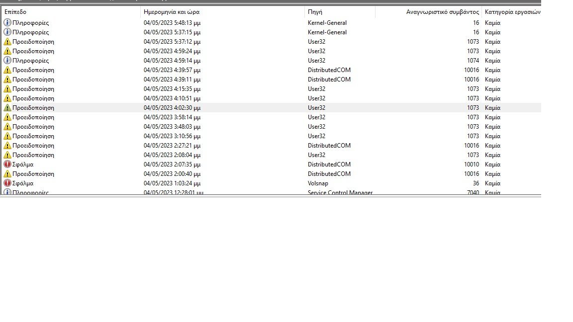

ΜΑΝΩΛΗΣ1 Δημοσ. 6 Μαΐου 2023 Μέλος Δημοσ. 6 Μαΐου 2023 (επεξεργασμένο) Επανέρχομαι... Την πριζα δεν εχω προλάβει να την τσεκάρω αλλά να αναφέρω τα παρακάτω 1) Αποκλειεται μια παροχή ρεύματος να δινει στο pc εντολή για ομαλό shutdown .Αν εχει θεμα η πριζα η το πολύπριζο δεν θα εκλεινε μπαμ και κάτω? 2) Το παλιό pc ειναι ανοιχτό από το περασμένο σάββατο στο σπίτι χωρίς να εχει παρουσιάσει κανενα θεμα 3) Το καινουργιο...Αφου αλλαξα τα πολύπριζα και την πριζα την Δευτέρα, τριτη και τετάρτη κανένα θέμα Την πέμπτη το επιασε ο δι....λος πάλι . χτες τιποτα, σήμερα τιποτα Επισυνάπτω ενα αρχειο με σφάλματα τις ωρες που εκανε τα κουλα του. Δειτε τα και εσεις . Ευχαριστώ Τα user32 ως επι το πλείστον ειναι events που εχουν ως εξής Ειπα στην συνάδελφο να εχει ανοιχτο ενα αρχειο notepad , να γράψει κατι και οταν αρχίζει τα κουλα για τερματισμό απλά δεν θα κλεινει γιατι ειναι ανοιχτό το αρχείο, το καναμε δηλαδη για να αποτρέψουμε τον τερματισμό. Τα αλλα προγραμματα /chrome /thunderbird και erp εκλειναν Επεξ/σία 6 Μαΐου 2023 από ΜΑΝΩΛΗΣ1
29gk Δημοσ. 6 Μαΐου 2023 Δημοσ. 6 Μαΐου 2023 Αλλη μια φορα να ρωτησω. Το ρουτερ, το switch και το δικτυο στις ρυθμισεις του, το κοιταξατε ? Κανα ρεσετ, αλλαγη καλωδιων ethernet και ρευματος σε αυτα, επαιξε ? Υπαρχει ενδεχομενως κατι δικτυακο πανω σε ups ?
