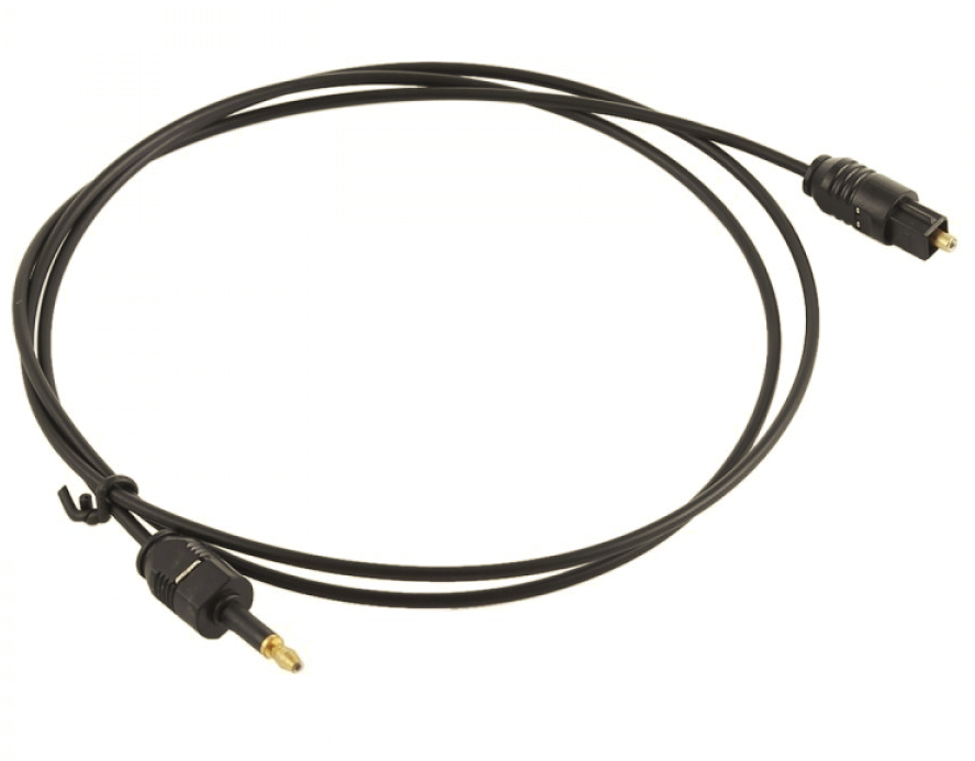

Τώρα σχετικά με την μητρική, αν έχει οπτική έξοδο (αν φαίνεται κόκκινο led μέσα στο βύσμα όταν ενεργοποιήσετε την ψηφιακή έξοδο), υπάρχει ανταπτοράκι σε toslink ανεξάρτητο ή έτοιμο με οπτική.
Αν δεν έχει οπτική και έχει ψηφιακό spdif, υπάρχει αντίστοιχο καλώδιο
