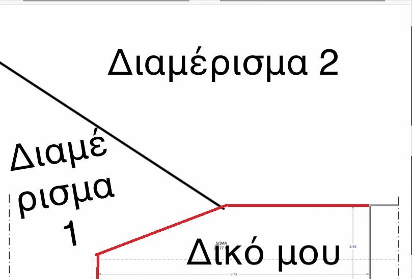

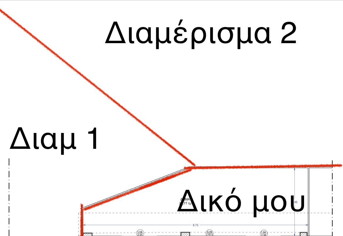

ekrepali Δημοσ. 28 Απριλίου 2023 Δημοσ. 28 Απριλίου 2023 Spoiler To κόκκινο στη κάτοψη είναι τα όρια; Τσέκαρε τον κανονισμός / τους κανονισμούς και έλα να μας πεις τι λένε. Αν αναφέρει ότι τα μπαλκόνια χωρίζονται, τότε μπορείς να βάλεις τσιμέντο και να τους μπλοκάρεις. Αν το μπαλκόνι είναι ενιαίο-κοινόχρηστο και για τα 3 διαμερίσματα... τότε οι εργασίες που έκαναν βάζοντας πλακάκια χωρίς να συνεννοηθούν μαζί σου είναι παράνομες. 1
diego-10 Δημοσ. 28 Απριλίου 2023 Μέλος Δημοσ. 28 Απριλίου 2023 57 λεπτά πριν, liakjim είπε Τι χάος είναι αυτό; Τι εννοείς; 1 ώρα πριν, ekrepali είπε Εμφάνιση κρυμμένου περιεχομένου To κόκκινο στη κάτοψη είναι τα όρια; Τσέκαρε τον κανονισμός / τους κανονισμούς και έλα να μας πεις τι λένε. Αν αναφέρει ότι τα μπαλκόνια χωρίζονται, τότε μπορείς να βάλεις τσιμέντο και να τους μπλοκάρεις. Αν το μπαλκόνι είναι ενιαίο-κοινόχρηστο και για τα 3 διαμερίσματα... τότε οι εργασίες που έκαναν βάζοντας πλακάκια χωρίς να συνεννοηθούν μαζί σου είναι παράνομες. Στην φώτο η κόκκινη γραμμή είναι τα όρια. Θα διαβάσω το καταστατικό και θα ενημερώσω. Ευχαριστώ πολύ για όλες τις απαντήσεις. 1

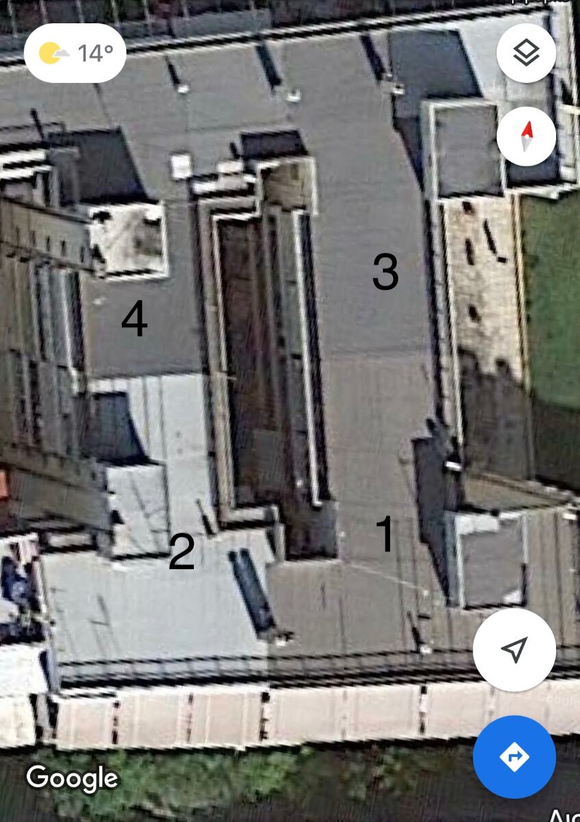

bilya Δημοσ. 28 Απριλίου 2023 Δημοσ. 28 Απριλίου 2023 Μια απο google maps θα βοηθαγε γιατι τα μπαλκονια μαλλον ειναι ταράτσα που μοιραστηκε οπότε αλλαζει ολο το πραγμα.
diego-10 Δημοσ. 28 Απριλίου 2023 Μέλος Δημοσ. 28 Απριλίου 2023 1 ώρα πριν, bilya είπε Μια απο google maps θα βοηθαγε γιατι τα μπαλκονια μαλλον ειναι ταράτσα που μοιραστηκε οπότε αλλαζει ολο το πραγμα. Νούμερο 1 πολυκατοικία εγώ. Και 2 η άλλη που έρχονται τα νερά. Αν δείτε άλλη βαφή έχουν. Αλλά κοινόχρηστα. Απλά συνορευει ο πρώτος όροφος τα πίσω μπαλκόνια.
bilya Δημοσ. 28 Απριλίου 2023 Δημοσ. 28 Απριλίου 2023 Αν κ δεν βγάζει νόημα πάλι, θα έλεγα να ρωτήσεις μηχανικό μαζί με το καταστατικό κ την σύσταση. Πολλα σενάρια. 1
