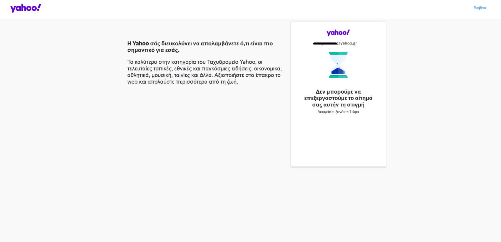

sober_ Δημοσ. 27 Απριλίου 2023 Δημοσ. 27 Απριλίου 2023 καλησπερα σε ολους. εδω και λιγο καιρο αντιμετωπιζω προβλημα με την εισοδο μου στο yahoo mail που το χρησιμοποιω χρονια. το περιεργο ειναι οτι δε μπορω να μπω απο τον υπολογιστη μου. ουτε στο δικο μου μειλ ουτε σε καποιο αλλο της yahoo.. ενω την ιδια στιγμη αν προσπαθησω να μπω απο το κινητο μπαινει κανονικα. μου βγαζει μηνυμα οτι "Δεν μπορούμε να επεξεργαστούμε το αίτημά σας αυτήν τη στιγμή" δοκιμαστε σε 1 ωρα. και μετα απο μια ωρα μπαινει.... δε μπορω να καταλαβω τι φταιει. μπορει αν βοηθησει καποιος; ουτε antivirus αλλαξα ουτε τιποτα. επισης δεν εχω παρατηρησεικατι περιεργο ουτε στο μειλ μου ουτε γενικα στο pc μου. σας ευχαριστω εκ των προτέρων.

Electronics22W Δημοσ. 31 Ιουλίου 2023 Δημοσ. 31 Ιουλίου 2023 (επεξεργασμένο) Έτος 2023 Δεν μπορούμε να επεξεργαστούμε το αίτημά σας αυτήν τη στιγμή δοκιμάστε σε 1 ώρα . Χρησιμοποιώ τον Firefox Browser 85.0(64-bit) μετά από 1 ώρα μπαίνω κανονικά στο yahoo mail . Μήπως ξέρει κάποιος τι ρυθμίσεις χρειάζονται ώστε να μπαίνω κανονικά όπως πριν αμέσως δηλαδή. Επεξ/σία 31 Ιουλίου 2023 από Electronics22W 1
cthulhucarbide Δημοσ. 12 Σεπτεμβρίου 2023 Δημοσ. 12 Σεπτεμβρίου 2023 Μου συνέβη ακριβώς το ίδιο πριν από λίγο. Είχα μπει από ανώνυμη περιήγηση. Δοκίμασα από άλλο browser και μου έβγαλε το ίδιο μήνυμα, αλλά με 57 λεπτά που σημαίνει ότι είχε καταγράψει η yahoo την ώρα που είχα προσπαθήσει να συνδεθώ αρχικά και την μέτραγε από εκεί. Άρα; δεν παίζουν ρόλο browsers, cookies κλπ. Μετά από μία ώρα συνδέθηκα κανονικά, αφού μου έκανε 3-4 τεστ για να δει ότι δεν είμαι ρομπότ. Βλέπω ότι έχει συμβεί σε πολύ κόσμο
amaxi Δημοσ. 29 Οκτωβρίου 2023 Δημοσ. 29 Οκτωβρίου 2023 Το ίδιο πρόβλημα αντιμετώπισα και εγώ την ώρα που είχα πολύ ανάγκη να μπω στο λογαριασμό μου από τον υπολογιστή, μου έβγαζε αυτό το απαίσιο μήνυμα και ήθελα να σπάσω το πληκτρολόγιο. Αναγκαζόμουν να κάνω σύνδεση με VPN για να μπω στο e-mail μου. Τυχαία λοιπόν εκεί που πειραματίζομαι με τους DNS γιατί είχα την υποψία πως έφταιγε αυτό και τελικά δεν ήταν, πάνω στην απογοήτευση μου ξεκλικαρω την επιλογή πρωτόκολλο internet έκδοση 6 (TCP/IPv6) πού βρίσκεται : πίνακας ελέγχου -> δίκτυο και ίντερνετ -> συνδέσεις δικτύου δεξί κλικ στο ethernet -> ιδιότητες πρωτόκολλο internet έκδοση 6 (TCP/IPv6) και μέχρι τώρα μπαίνω κανονικά εδώ και κάνα μισάωρο κάνω σύνδεση και αποσύνδεση και μπαίνει κανονικά για δοκίμαστέ το και εσείς βρε παιδιά και απαντήστε αν ήταν αυτή η λύση. Τι να πω ας ευελπιστώ πώς βοήθησα. 3 2
ptoussis Δημοσ. 14 Νοεμβρίου 2023 Δημοσ. 14 Νοεμβρίου 2023 Στις 29/10/2023 στις 9:45 ΠΜ, amaxi είπε Το ίδιο πρόβλημα αντιμετώπισα και εγώ την ώρα που είχα πολύ ανάγκη να μπω στο λογαριασμό μου από τον υπολογιστή, μου έβγαζε αυτό το απαίσιο μήνυμα και ήθελα να σπάσω το πληκτρολόγιο. Αναγκαζόμουν να κάνω σύνδεση με VPN για να μπω στο e-mail μου. Τυχαία λοιπόν εκεί που πειραματίζομαι με τους DNS γιατί είχα την υποψία πως έφταιγε αυτό και τελικά δεν ήταν, πάνω στην απογοήτευση μου ξεκλικαρω την επιλογή πρωτόκολλο internet έκδοση 6 (TCP/IPv6) πού βρίσκεται : πίνακας ελέγχου -> δίκτυο και ίντερνετ -> συνδέσεις δικτύου δεξί κλικ στο ethernet -> ιδιότητες πρωτόκολλο internet έκδοση 6 (TCP/IPv6) και μέχρι τώρα μπαίνω κανονικά εδώ και κάνα μισάωρο κάνω σύνδεση και αποσύνδεση και μπαίνει κανονικά για δοκίμαστέ το και εσείς βρε παιδιά και απαντήστε αν ήταν αυτή η λύση. Τι να πω ας ευελπιστώ πώς βοήθησα. Αυτή η λύση δουλεύει και για εμένα. Μόλις μου γλύτωσες ένα πληκτρολόγιο. 1

dimbim77 Δημοσ. 25 Νοεμβρίου 2023 Δημοσ. 25 Νοεμβρίου 2023 Στις 29/10/2023 στις 9:45 ΠΜ, amaxi είπε Το ίδιο πρόβλημα αντιμετώπισα και εγώ την ώρα που είχα πολύ ανάγκη να μπω στο λογαριασμό μου από τον υπολογιστή, μου έβγαζε αυτό το απαίσιο μήνυμα και ήθελα να σπάσω το πληκτρολόγιο. Αναγκαζόμουν να κάνω σύνδεση με VPN για να μπω στο e-mail μου. Τυχαία λοιπόν εκεί που πειραματίζομαι με τους DNS γιατί είχα την υποψία πως έφταιγε αυτό και τελικά δεν ήταν, πάνω στην απογοήτευση μου ξεκλικαρω την επιλογή πρωτόκολλο internet έκδοση 6 (TCP/IPv6) πού βρίσκεται : πίνακας ελέγχου -> δίκτυο και ίντερνετ -> συνδέσεις δικτύου δεξί κλικ στο ethernet -> ιδιότητες πρωτόκολλο internet έκδοση 6 (TCP/IPv6) και μέχρι τώρα μπαίνω κανονικά εδώ και κάνα μισάωρο κάνω σύνδεση και αποσύνδεση και μπαίνει κανονικά για δοκίμαστέ το και εσείς βρε παιδιά και απαντήστε αν ήταν αυτή η λύση. Τι να πω ας ευελπιστώ πώς βοήθησα. Το δοκίμασα. Δούλεψε. Σ'Ευχαριστώ.
