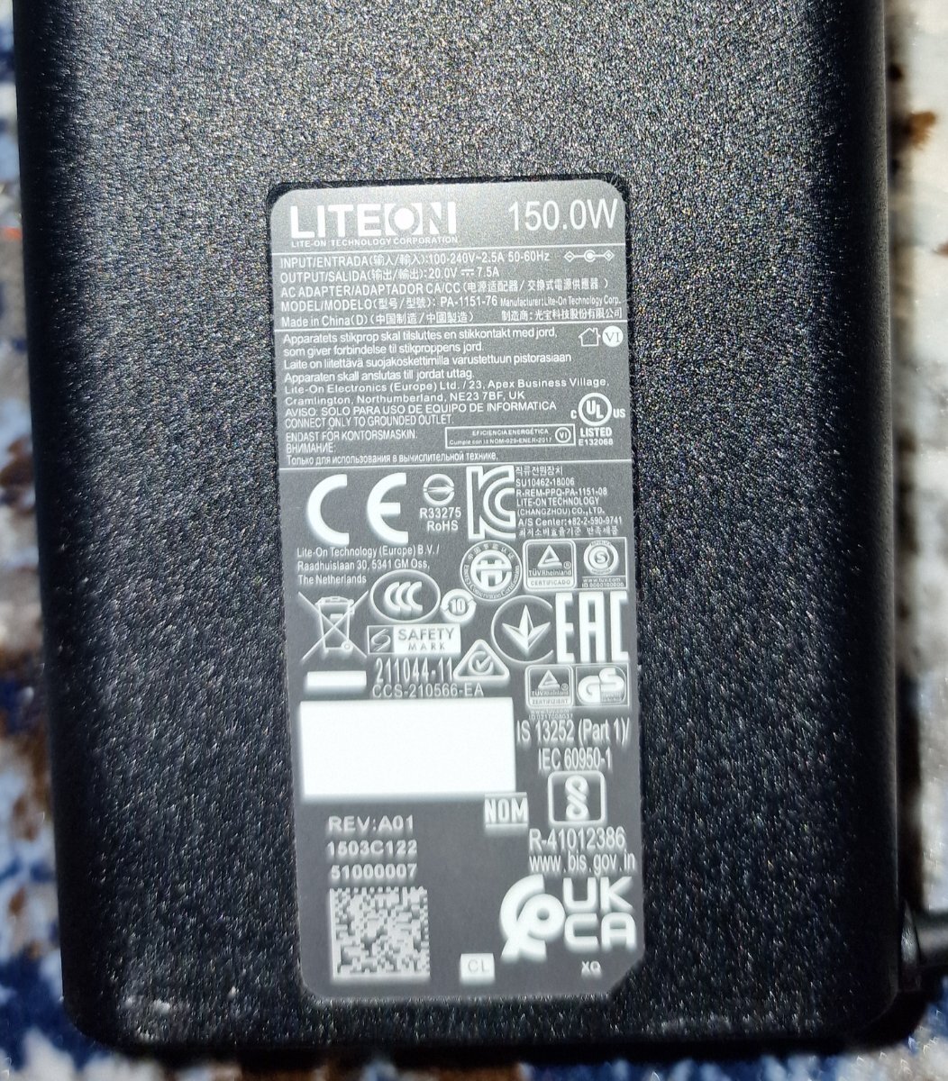

alexandros9019 Δημοσ. 26 Απριλίου 2023 Δημοσ. 26 Απριλίου 2023 Καλησπέρα στην ομάδα. Έχω το εξής Laptop Gigabyte G5 KF και θα ήθελα να αλλάξω το τροφοδοτικό του διότι δεν με καλύπτει στα Watt. Είναι μέχρι 150W αλλά απ' όσο βλέπω δεν δίνει τα μέγιστα, όταν δουλεύει στα όρια τα δικά του τα οποία απ΄ όσο έχω δει είναι περίπου στο σύνολο στα 120W, με αποτέλεσμα να πέφτουν είτε οι επιδόσεις είτε ακόμα και η τροφοδοσία. Η ερώτησή μου είναι η εξής: ποιό τροφοδοτικό να πάρω; Ιδανικά θα ήθελα πάνω από τα 150W, να υπάρχει περιθώριο. Παραθέτω και τα στοιχεία του τροφοδοτικού.

lneam Δημοσ. 26 Απριλίου 2023 Δημοσ. 26 Απριλίου 2023 το τροφοδοτικο σου εχει αυτο το βυσμα LITEON PA-1151-76 > Adapter Plug Size: 5.5×2.5mm 1
alexandros9019 Δημοσ. 26 Απριλίου 2023 Μέλος Δημοσ. 26 Απριλίου 2023 (επεξεργασμένο) Ευχαριστώ πολύ για τις πληροφορίες! Βρήκα δυο με βάση τη διάσταση του βύσματος και θα ήθελα να ρωτήσω αν θα κάνει για το laptop. Είναι ο ακόλουθοι: Στα 19 Volt 230W https://www.cosmodata.gr/product/309922/hardware-anavathmisi/notebook-hardware/trofodotika-notebook/power-adapter-ac-asus-19v-11-8a-230w-5-5x2-5 ή αυτός Στα 19,5 Volt 180W https://www.cosmodata.gr/product/287327/hardware-anavathmisi/notebook-hardware/trofodotika-notebook/ac-adapter-asus-180w-9-23a-5-5x2-5-adp-180hb-adp-180eb-19-5v-bulk Επεξ/σία 26 Απριλίου 2023 από alexandros9019
lneam Δημοσ. 26 Απριλίου 2023 Δημοσ. 26 Απριλίου 2023 23 λεπτά πριν, alexandros9019 είπε Βρήκα δυο με βάση τη διάσταση του βύσματος και θα ήθελα να ρωτήσω αν θα κάνει για το laptop. οταν η ταση ειναι μικροτερη, ζημια δεν γινεται. Εγω θα το ρισκαρα για τα 19V 230W. ειναι μονο 1 βολτ ισως να μπορεις να πας εκει με το laptop να το δοκιμασεις υπαρχει περιπτωση το μοντελο 230W να ειναι στα 19,5V, δηλαδη τυπογραφικο λαθος 19,5χ11,8=230 19χ11,8=224 1

Λύση lneam Δημοσ. 26 Απριλίου 2023 Λύση Δημοσ. 26 Απριλίου 2023 κανονικα δεν πρεπει να υπαρχει προβλημα, αφου γραφει στην cosmodata βυσμα 5.5×2.5mm ομως η φωτο με το asus 230w εχει αλλο βυσμα οποτε πριν το πληρωσεις στο καταστημα, δες τι εχει ναι, αλλαζει ευκολα, 2 καλωδια ειναι εσωτερικα. Για ευκολια μπορεις να βαλεις απο το παλιο τροφοδοτικο. Κοβεις 10cm πριν το βυσμα 1
