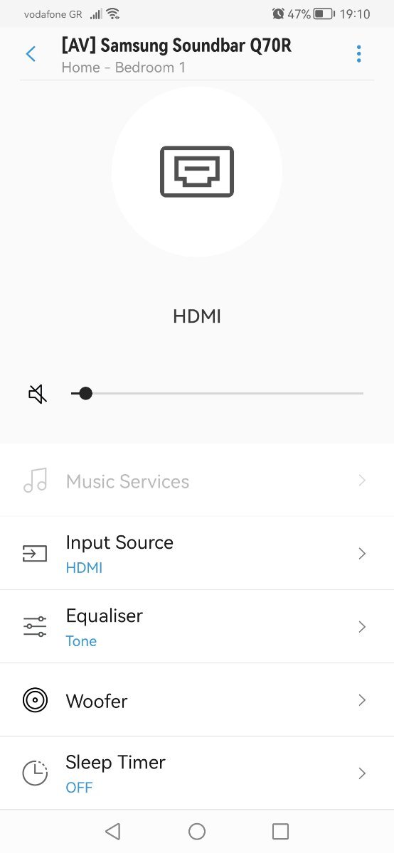

nikx Δημοσ. 28 Απριλίου 2023 Δημοσ. 28 Απριλίου 2023 (επεξεργασμένο) Στις 26/4/2023 στις 11:45 ΠΜ, Dantε είπε Οντως, ο ελεγχος της ηχομπαρας γινεται και με οποιαδηποτε αλλη πρακτικα πλεον. Εγω εχω μια Q70R σε LG τηλεοραση και ολα αυτα που αναφερεις γινονται κανονικα. Πρακτικα δε χρησιμοποιω καθολου το χειριστηριο της ηχομπαρας. Στην Q70R σου στο Smarthings app εχει εσενα επιλογη να πατησεις το Μusic Services ,παλια εμενα λειτουργουσε κανονικα ,ηταν κατι σαν chromecast για ηχο για οσους δεν γνωριζουν. Πλεον ειναι απενεργοποιημενο. Επεξ/σία 28 Απριλίου 2023 από nikx
Dantε Δημοσ. 28 Απριλίου 2023 Δημοσ. 28 Απριλίου 2023 Μόλις τώρα, nikx είπε Στην Q70R σου στο Smarthings app εχει εσενα επιλογη να πατησεις το Μusic Services ,παλια εμενα λειτουργουσε κανονικα ,ηταν κατι σαν chromecast για ηχο για οσους δεν γνωριζουν. Και σε μενα απενεργοποιημενο ειναι. 1
