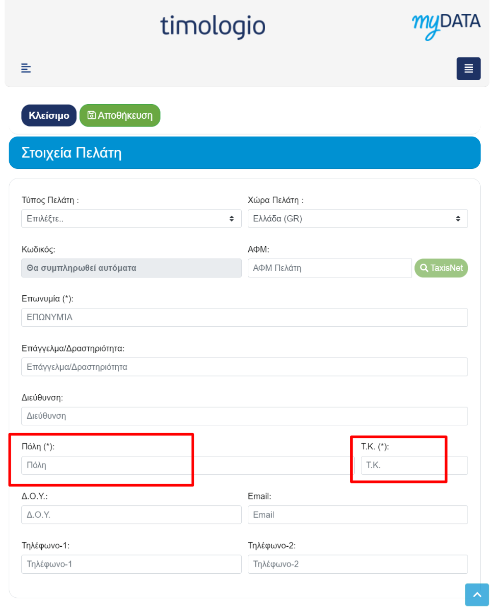

DIMI-TRIS Δημοσ. 25 Απριλίου 2023 Δημοσ. 25 Απριλίου 2023 (επεξεργασμένο) Όσοι λαμβάνετε πληρωμές μεσώ Paypal από online δραστηρίοτητες, πως τις προσθέτετε στο mydata.aade.gr/timologio? Το σύστημα ζητάει υποχρεωτικά πόλη και ΤΚ, αλλά το Paypal δε δίνει τέτοια στοιχεία. Και βέβαια, αν ζητήσει κάποιος τέτοια στοιχειά από πελάτες, οι περισσότεροι θα εξαφανιστούν και δεν θα ξανααγορασουν ποτέ τίποτα γιατί αυτό κάνει την κάθε συναλλαγή πιο δύσκολη. Οι περισσότεροι θέλουν να αγοράζουν με ένα κλικ, χωρίς πολλά, πολλά. Υπάρχει κάποια λύση σε αυτό? Επίσης, υπάρχει κάποιο λογισμικό που μπορεί να κάνει αυτόματη τιμολόγηση με τα νέα ελληνικά πρότυπα, από πληρωμές Paypal? Ευχαριστώ. Επεξ/σία 25 Απριλίου 2023 από DIMI-TRIS

Skrobo Δημοσ. 25 Απριλίου 2023 Δημοσ. 25 Απριλίου 2023 Μιλάς για εμπορικούς πελάτες, σωστα; Στους πελάτες λιανικής κόβεις απόδειξη, όχι τιμολόγιο. Οταν βάλεις το ΑΦΜ τους, πάτα να ζητήσει τα στοιχεία μέσο Ταξις, και θα συμπληρώσει τα κενά μόνο του.

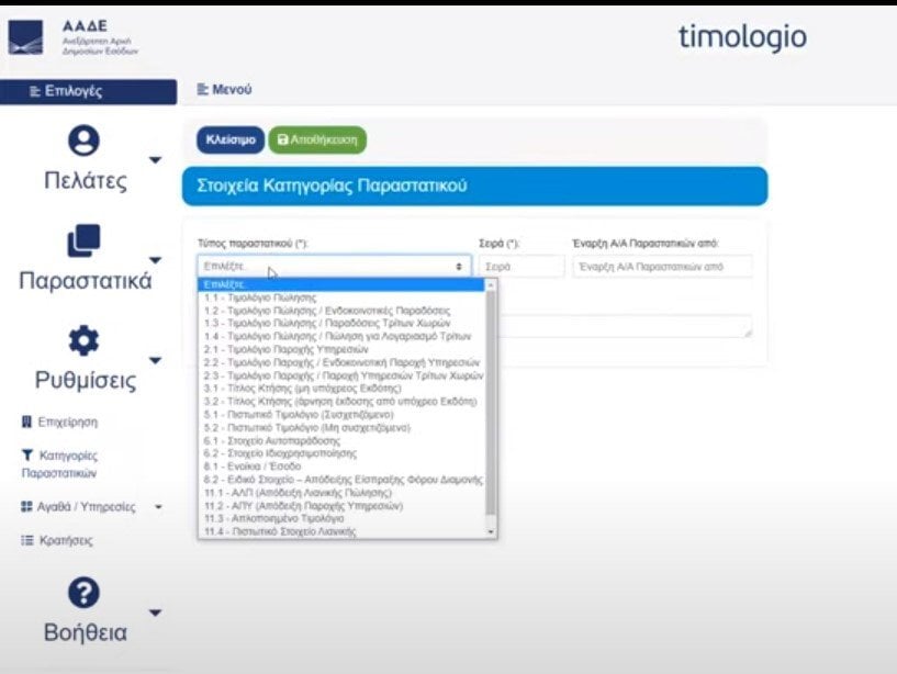

Skrobo Δημοσ. 27 Απριλίου 2023 Δημοσ. 27 Απριλίου 2023 5 ώρες πριν, DIMI-TRIS είπε Ναί, πελάτες λιανικής. Δεν θέλω να κόψω τιμολόγιο. Απλά η εφαρμογή mydata.aade.gr/timologio χρησιμοποιεί τη λέξη "timologio". Ουσιαστικά, μιλάμε για μορφή δεδομενων "mydata." Τα εχεις μπερδεμένα λίγο. Τα στοιχεία πελάτη, που δείχεις στην εικόνα στο αρχικό ποστ και εχει υποχρεωτικά πεδία, ειναι ΜΟΝΟ για πελάτες επιχειρήσεις, οπου χρειάζεσαι όλα τα στοιχεία τους. Αν βάλεις ιδιώτης, δεν θα πρέπει να εχει υποχρεωτικά πεδία. Βεβαιώσου οτι στην κατηγορία παραστατικών εχεις επιλέξει ΑΛΠ (ή ΑΠΥ, δεν ξέρω τι πουλάς). Καθως μπορεί να μην σε αφήνει να βάλεις "ιδιώτης" αν προσπαθείς να κόψες λάθος παραστατικό.

lyda94 Δημοσ. 27 Απριλίου 2023 Δημοσ. 27 Απριλίου 2023 35 λεπτά πριν, kax54638 είπε Το τιμολόγιο της ΑΑΔΕ δεν είναι μόνο για τιμολόγια (είναι παραπλανητικός ο τίτλος) αλλά και για αποδείξεις παροχής υπηρεσιών, απόδειξες λιανικών συναλλαγών κλπ. Είναι η "δωρεάν" εφαρμογή της ΑΑΔΕ για να εκδίδεις και να διαβιβάζεις παραστατικά άμεσα στην εφορία (έγινε υποχρεωτική από τον Νοέμβριου του 2022 νομίζω οπότε είτε χρησιμοποιείς κάποιο software είτε το τιμολόγιο της AADE). Ναι, αλλα εσυ εχεις μπει αυτη τη στιγμη να κοψεις actual τιμολογιο, οπου απαιτειται ΑΦΜ και όλα τα στοιχεια της επιχειρησης. Δεν μπαίνεις σωστά, αυτό σου λέμε όλοι. Δες σκριν...πρέπει να διαλέξεις απόδειξη και όχι τιμολόγιο, όπως διαλέγεις εσύ. 2
kax54638 Δημοσ. 27 Απριλίου 2023 Δημοσ. 27 Απριλίου 2023 39 λεπτά πριν, lyda94 είπε Ναι, αλλα εσυ εχεις μπει αυτη τη στιγμη να κοψεις actual τιμολογιο, οπου απαιτειται ΑΦΜ και όλα τα στοιχεια της επιχειρησης. Δεν μπαίνεις σωστά, αυτό σου λέμε όλοι. Δες σκριν...πρέπει να διαλέξεις απόδειξη και όχι τιμολόγιο, όπως διαλέγεις εσύ. Σωστά. Δεν είμαι εγώ ο topic starter αλλά έχεις δίκιο. Λογικά ο topic starter πρέπει να επιλέξει απόδειξη λιανικής πώλησης και τα μόνο υποχρεωτικά μάλλον θα είναι ο τρόπος πληρωμής.
lyda94 Δημοσ. 27 Απριλίου 2023 Δημοσ. 27 Απριλίου 2023 2 ώρες πριν, kax54638 είπε Σωστά. Δεν είμαι εγώ ο topic starter αλλά έχεις δίκιο. Λογικά ο topic starter πρέπει να επιλέξει απόδειξη λιανικής πώλησης και τα μόνο υποχρεωτικά μάλλον θα είναι ο τρόπος πληρωμής. Αχ, σορρυ ρε συ! Μπέρδεψα τα μηνύματα! Anyway, ο ts να δει το σκριν! 2
