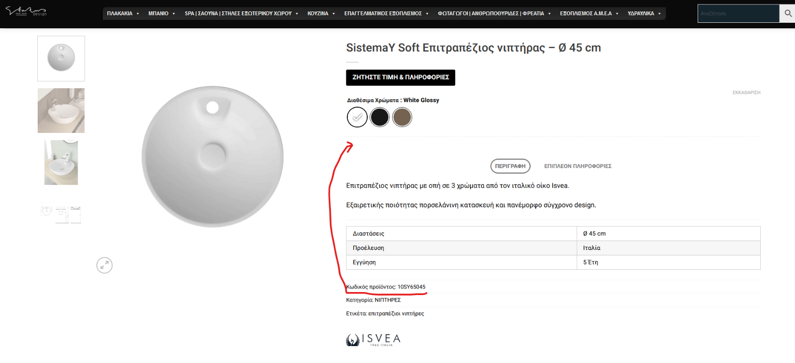

stef157 Δημοσ. 27 Απριλίου 2023 Δημοσ. 27 Απριλίου 2023 Τι εννοείς να αλλάξει θέση; Ας πούμε αυτό που δείχνω στην εικόνα; 1
NIKOsVAIO Δημοσ. 27 Απριλίου 2023 Μέλος Δημοσ. 27 Απριλίου 2023 1 ώρα πριν, stef157 είπε Τι εννοείς να αλλάξει θέση; Ας πούμε αυτό που δείχνω στην εικόνα; Ακριβώς. Θέλω να το πάω όπως στην εικόνα παρακάτω:
