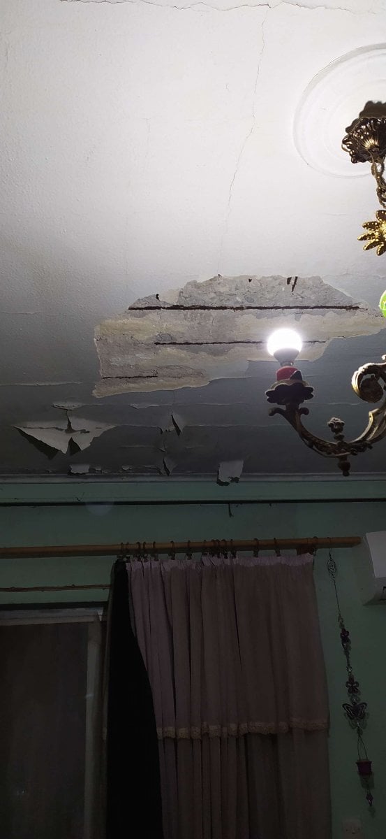

Indalx Δημοσ. 24 Απριλίου 2023 Δημοσ. 24 Απριλίου 2023 Καλησπέρα,τώρα τελευταία με τους πιο πολλούς μαστόρους πάντα κάτι πάει λάθος,τέλος πάντων έπεσαν από το ταβάνι κομμάτια και φάνηκαν τα σίδερα.Τι συμβουλές έχετε να δώσετε σχετικά με το τι να προσέξω.Διάβασα καλύτερα να βρω έναν μηχανικό που ξέρει γιατί είναι σοβαρό.Ξέρει κανείς κάποιον να προτείνει;
greekfragma Δημοσ. 24 Απριλίου 2023 Δημοσ. 24 Απριλίου 2023 πάνω από αυτό το ταβάνι τι έχει; τι εργασίες έγιναν και που; απάντησε πρώτα αυτά τα 2 και θα σου πω.
NikosKallithea Δημοσ. 24 Απριλίου 2023 Δημοσ. 24 Απριλίου 2023 Αστα να πανε πολυ μεγαλο το κοστος αν απο πανω σου είναι ταράτσα
Indalx Δημοσ. 24 Απριλίου 2023 Μέλος Δημοσ. 24 Απριλίου 2023 1 λεπτό πριν, greekfragma είπε πάνω από αυτό το ταβάνι τι έχει; τι εργασίες έγιναν και που; απάντησε πρώτα αυτά τα 2 και θα σου πω. Ναι η ταράτσα είναι από πάνω.Κάνανε πριν 6 χρόνια πάνω κάτω μόνωση γιατί υπήρχε θέμα με την υγρασία. 1 λεπτό πριν, NikosKallithea είπε Αστα να πανε πολυ μεγαλο το κοστος αν απο πανω σου είναι ταράτσα Δυστυχώς είναι η ταράτσα από πάνω 😰

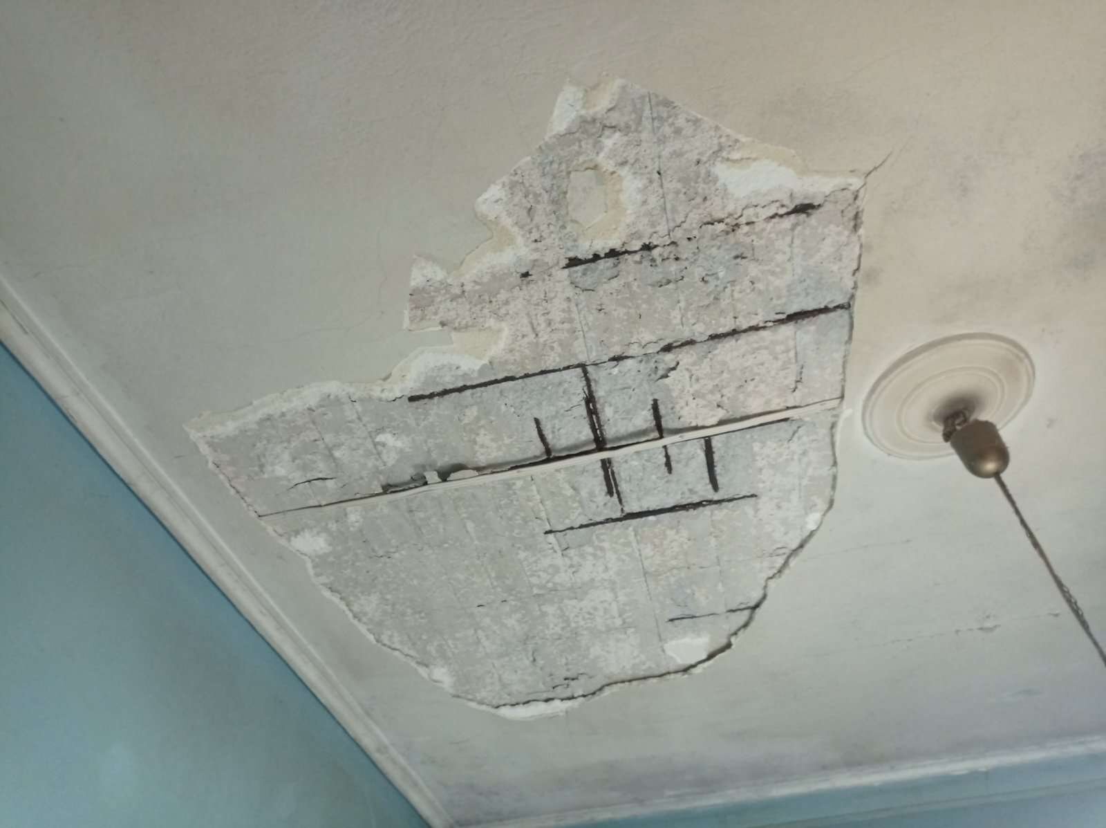

greekfragma Δημοσ. 24 Απριλίου 2023 Δημοσ. 24 Απριλίου 2023 ελπίζω να είσαι σε πολυκατοικία για να μοιραστείτε το κόστος. θες μηχανικό οπωσδήποτε να ελέγξει τον οπλισμό γιατί αν σε 6 χρόνια μόνωσης έγινε αυτό, τότε πολυ απλά δεν έγινε ΠΟΤΕ μόνωση και απλά πέταξες λεφτά πριν 6χρόνια σε όποιον έκανε αυτήν την εργασία. μέχρι τότε αποφεύγεις τους χώρους με τα γυμνά σίδερα αλλά και τις ρωγμές που είναι έτοιμες να ανοίξουν εκτός αν θες να φοράς μόνιμα κράνος μέσα στο σπίτι. ο οπλισμός δείχνει τέρμα σκουριασμένος και μόνο μηχανικός μπορεί να σε ενημερώσει για την ασφάλειά σου. ΚΑΝΕΝΑΣ άλλος απλός μάστορας. 4
NikosKallithea Δημοσ. 24 Απριλίου 2023 Δημοσ. 24 Απριλίου 2023 Βρες ενα μηχανικο να ερθει να το δει, δες σε τι κατασταση ειναι η μόνωση, προφανώς εχει παρει νερα. Τα ταβανια του στιτιου θελουν ολα ελεγχο μηπως εχει και αλλου κουφια, συνήθως εχει. Και για την ιστορια να σου πω οτι ειναι μεγαλη δουλεια και αν το σπιτι ειναι κατοικήσιμο δεν μπορουν να γινουν τετοιες δουλειες, εκτός αν ειναι πολυ μεγάλο και μαζευτείτε στο μισό σπίτι και μετά στο άλλο μισό 😪 Εννοείται ξεκινας απο την μονωση, εισαι και σε πολυ καλη εποχη, απο τον Μάης και μετα ειναι το τέλειο. Ιδια δουλεια εκανα πέρσι 2

Basilhs23___ Δημοσ. 24 Απριλίου 2023 Δημοσ. 24 Απριλίου 2023 Αυτό το έχουμε πάθει σε αρκετά σημεία στο σπίτι μας λόγω τεράστιας καθυστέρησης να κάνουμε υγρομονωση στην ταράτσα. Πρώτα από όλα θα καλέσεις μηχανικό, να εξετάσετε τι γίνεται στην ταράτσα σας, από κάπου εισέρχονται υγρασίες. Αφού αποκλείσετε ότι υπάρχει εισροή υγρασίας από επάνω και αφού έχετε επιδιορθωσει αυτό το πρόβλημα, τότε θα ασχολειθειτε με τ την επισκευή των ταβανιων σας, εργασία η οποία έχει πολύ φασαρία. Ο μηχανικός θα εξετάσει κατά πόσο έχουν γίνει ζημιές στον οπλισμό και θα προτείνει λύσεις για την επισκευή. Με έναν εργάτη θα χτυπησετε με ξύλο το ταβάνι να πέσει ο σοβάς, να περιμένεις να αποκολληθουν και να πέσουν 2 με 3 φορές μεγαλύτερη επιφάνεια από όσο βλέπεις τώρα. Στην συνέχεια θα χτυπηθεί και το μπετον για να δείτε μήπως έχει διαβρωθει και αυτό. Βάλτε κανένα αφρολέξ κάτω αν έχετε ξύλινα πατώματα, το μπετον πολυ πιο βαρυ από τον σοβά. Έπιπλα κτλ βγαλτα από τον χώρο, επίσης όσο βρίσκεστε εκεί από κάτω κινδυνευετε άμεσα. Αφού πέσουν κάτω όλα τα σαθρά. Θα ακολουθήσει ακτισκοριακη αγωγή στον οπλισμό με ρητίνες και αφού γίνουν όλες οι διαδικασίες θα γίνει η εναπόθεση με μπετον και σοβατισμα. Αν υπάρχουν υηρασιες θα έχετε πρόβλημα και με τα ηλεκτρολογικα σας. Αν αποκλειστεί η περιπτωση της υγρασίας τότε μάλλον παίχτηκε κάποια κακοτεχνια κατά την ανέγερση του κτιρίου. Στην συντριπτική πλειοψηφία είναι θέμα υγρασίας. 3
