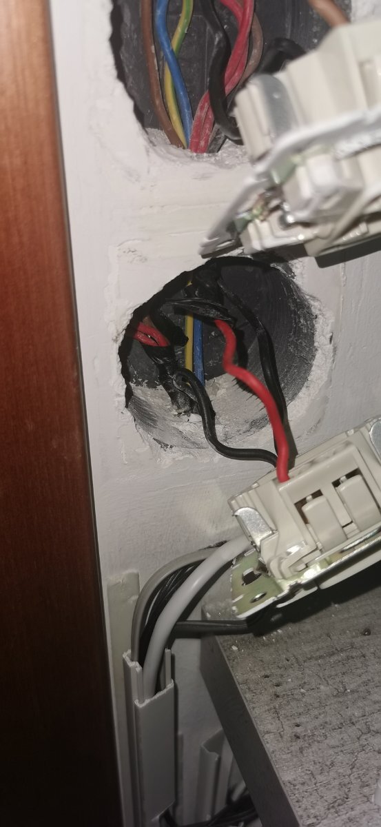

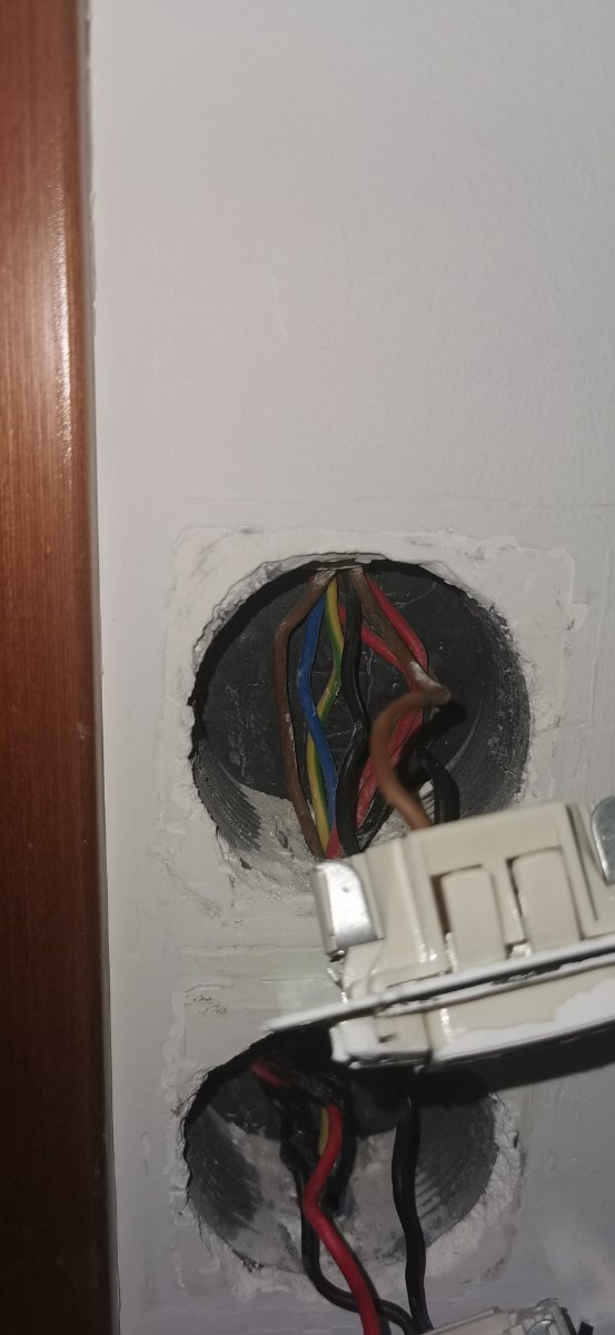

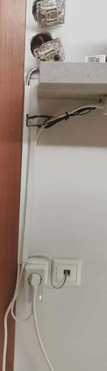

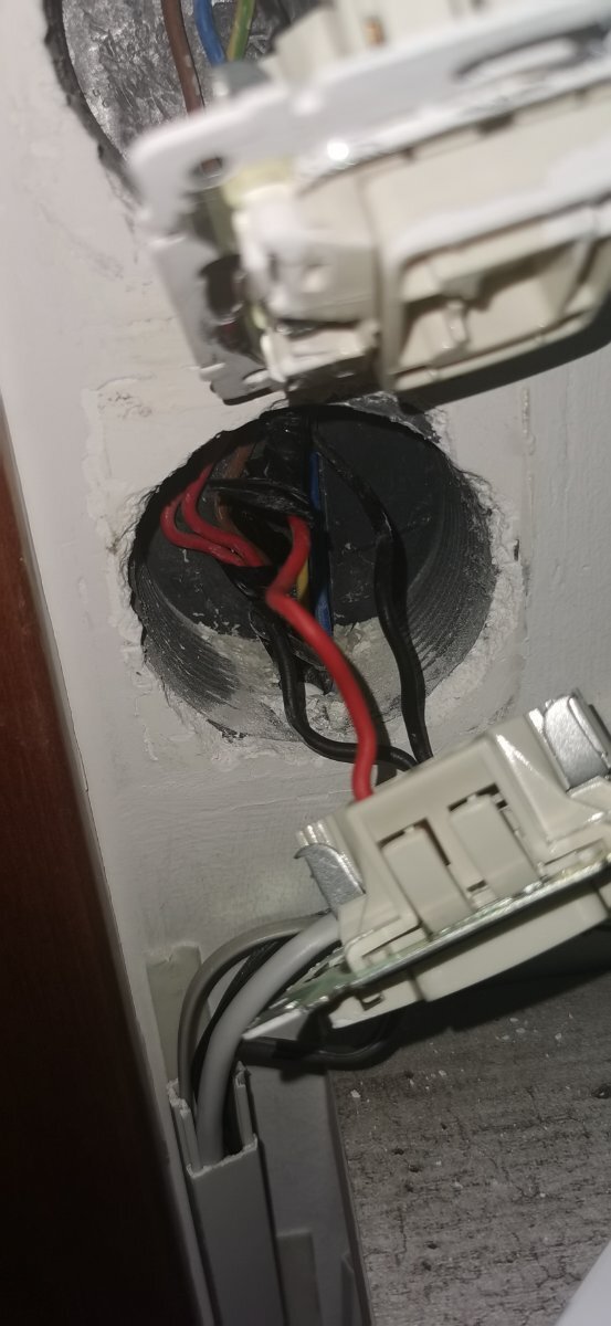

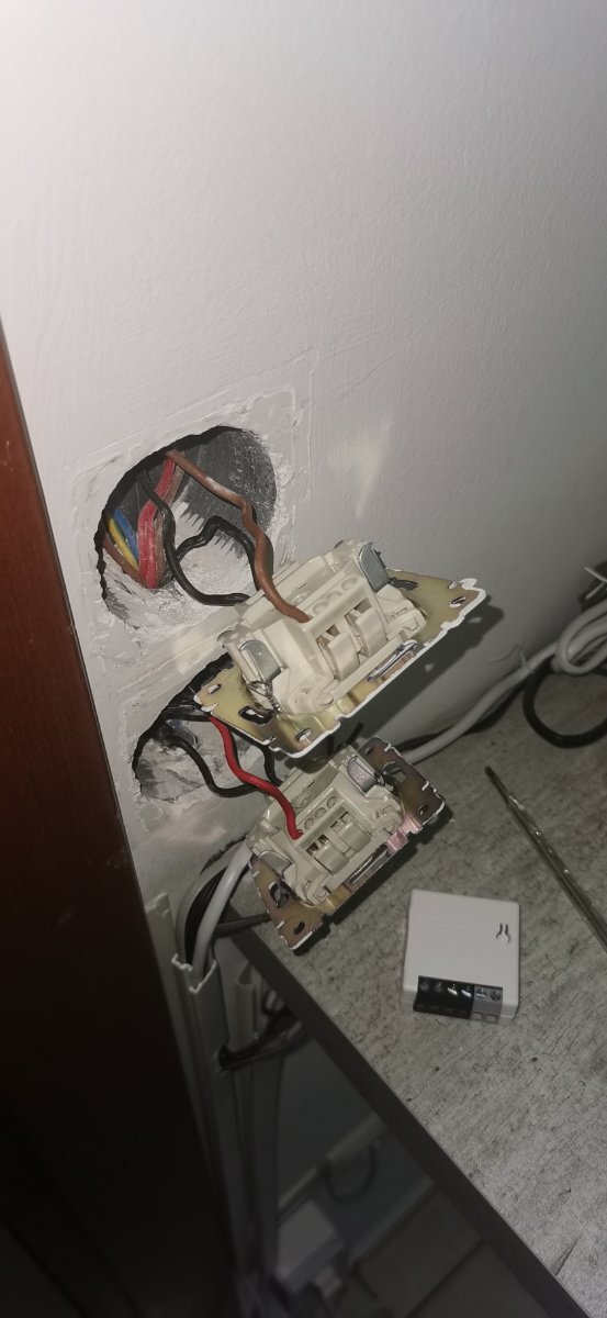

Καλησπέρα σε όλους.
Θα ήθελα να ρωτήσω κάποιες λεπτομέρειες ηλεκτρολογικού περιεχομένου και ελπίζω να το αναρτώ σε σωστό category.
Ασχολούμαι με το smart home αρκετά χρόνια αλλά συνεχώς ανέβαλα την υπόθεση smart switches στα φώτα, καθως θέλει μερεμετι και το σπίτι δεν είναι δικό μου. Παρόλα αυτά πήρα την απόφαση να το φτιάξω, οπότε παραθέτω τις απορίες μου.
1. Έχω όπως θα δείτε στην φωτογραφία, έχω δύο διακόπτες που ανοίγουν ο καθένας μια ξεχωριστή σειρά από spot. Εμένα με ενδιαφέρει η μία σειρά να γίνει smart.. ακριβώς από κάτω από τους διακόπτες είναι και η πρίζα που παίρνει παροχή από το κουτί ψηλά. Μου χαρίστηκε λοιπόν το συγκεκριμένο sonoff ZigBee smart switch mini (μετά από κουβέντα με γνωστό) καθώς ενημέρωσα ότι στα κουτια δεν χρειάζεται σύνδεση ουδέτερου (χωρίς να είμαι και 100% σίγουρος), αλλά εκείνος επέμενε πως θα χρειαστεί. Όπως θα δείτε κατεβαίνει η γείωση, ο ουδέτερος και η παροχή και στον πρώτο διακόπτη γίνεται η πρώτη γεφύρωση της παροχής(μαύρο καλώδιο) και συνεχίζει στον από κάτω διακόπτη. Το ίδιο ισχύει και στον 2ο διακοπτη για να κατέβει στην πρίζα. Τώρα έχω μπερδευτεί με το καφέ (το οποίο δεν έχει ρεύμα προφανώς) στον πρώτο διακόπτη συνδέεται για να ανοιγοκλείνει τον διακόπτη ενώ το κόκκινο κάνει το ίδιο στον δεύτερο. Η γείωση και κ ο ουδέτερος κατεβαίνουν στην πρίζα, ενώ το μαύρο γεφυρώνεται πάλι από πάνω.
2. Αν παρατηρήσετε κατεβαίνουν δύο κόκκινα, ένα μαύρο και τρία καφέ, συν γείωση και ουδέτερο. Με προβληματίζουν τα τρία καφέ.
Να σημειωθεί ότι δεν έχω αλέ ρετουρ η διπλό διακόπτη.
Σας ευχαριστώ για το χρόνο σας και όλες οι συμβουλές are welcome.

Που είδες τα τρία καφέ;
Υπάρχουν τρία καφέ απλά στην φώτο δεν φαίνεται σχεδόν καθόλου. Η αλήθεια είναι όμως ότι είναι τρία καφέ
Και ερωτώ εγώ τώρα! Από όλα όσα έγραψα, μπήκες να σχολιάσεις αυτό;
ο ηλεκτρολογος  ειναι για πεταμα.. καλυτερα εαν δεν ξερεις  να καλεσεις ηλεκτρολογο... μαλλον του ειχε περισσεψει οτι χρωμα ειχε και το εβαλε.. δεν βαγαζουν νοημα εαν δεν εχει αλερετουρ
εκτος εαν η καθε μποριζα εχει δικια της ασφαλεια στο πινακα
Επεξ/σία από smoke0man
18 ώρες πριν, smoke0man είπε
Συμφωνώ απόλυτα. Ακριβώς το ίδιο μου είπε και ο ηλεκτρολόγος που ήρθε σπίτι. Εδώ είχε βάλει μονωτικη ταινία για να προεκτείνει καλώδιο
Στις 28/4/2023 στις 6:00 ΜΜ, dimig451 είπε
Το πρόβλημα στα τρία καφέ δεν είναι; τι ήθελες να σχολιάσω; αν είχες καλύτερες φωτογραφίες που να φαίνονται όλα τα καλώδια κάτι θα γινότανε.
