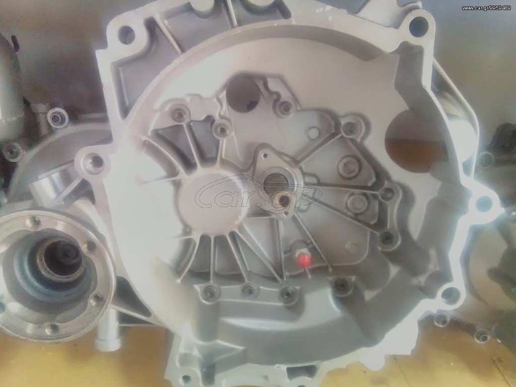

billyfs7 Δημοσ. 24 Απριλίου 2023 Μέλος Δημοσ. 24 Απριλίου 2023 20 ώρες πριν, filipprin είπε Εγω θα σου προτεινα να το πας καπου που ασχολουνται με VAG.Μηχανικος ειμαι αλλα σε αντιπρωσωπεια.Στο λεω αυτο όμως γιατι οσα σασμαν VAG εχω κατεβασει το συγκεκριμενο ποτηρι βρισκει στο μπλοκ και σε παιδευει.Εγω λοιπον επιλεγω να το βγαλω και για αυτο σου λεω τι μου μοιαζει.Τωρα που το φερνω στο μυαλο μου εχει μια αλλεν βιδα μακρια η οποια μαλλον εχει λασκαρει αλλα ειναι ακομα πανω γιατι δεν μπορει να φυγει απο μεσα λογο του μπολιοφορου.Αν σκουπίσει τα γρασα θα την δει και θα την σφιξει.Για αυτο και το ποτήρι δεν μπορείς να το πάρεις στο χερι.ΕΙΝΑΙ ΜΙΣΟΛΑΣΚΑΡΙΣΜΕΝΗ .ΑΜΑ ΔΕΙΣ ΦΑΙΝΕΤΑΙ ΜΕΣΑ Η ΒΙΔΑ Αν ειναι σφιγμενη τοτε ναι εχει πρβλημα το σασμαν Ωραία θα το δω, Τετάρτη θα μπει συνεργείο να το δούμε τι σώνεται και το όχι. Τώρα ένας γνωστός μου έστειλε την παρακάτω φωτό και μου είπε ότι πολλές φορές σπάει το μπρουτζινο κομμάτι και δημιουργούνται κενά. το θέμα είναι από αυτά τα κενά αν έχει γίνει ζημιά πιο μέσα και αν δεν το φτιάξω εν τέλη ολική μην ξανά τρέχω σε 1-2 μήνες. 1
filipprin Δημοσ. 24 Απριλίου 2023 Δημοσ. 24 Απριλίου 2023 Καλα στα ειπε αλλαζει ευκολα. 21 ώρες πριν, billyfs7 είπε .Πισω δε υπαρχει ενα μπρουτζινο δαχτυλιδι που σπαει οποτε το βγάζεις τελείως αλλαζεις το δαχτυλιδι αν εχει σπασει και ξανασφιγεις την βιδα 21 ώρες πριν, filipprin είπε Πισω δε υπαρχει ενα μπρουτζινο δαχτυλιδι που σπαει οποτε το βγάζεις τελείως αλλαζεις το δαχτυλιδι αν εχει σπασει και ξανασφιγεις την βιδα Στο ειπα και εγω
bill999r Δημοσ. 24 Απριλίου 2023 Δημοσ. 24 Απριλίου 2023 21 ώρες πριν, billyfs7 είπε εγώ το έχω μόλις 2 μήνες Φίλε μου από έμπορο το πήρες ή ιδιώτη; Λογικά έχει ξαναμπεί χέρι στο σασμάν και το ήξεραν. Τεσπά σου προτείνω να το δει ο φίλος @filipprin που είναι γνώστης ώστε να έχεις μια εμπεριστατωμένη άποψη κ να μην κάνεις δοκιμές κ σκορπάς λεφτά...
