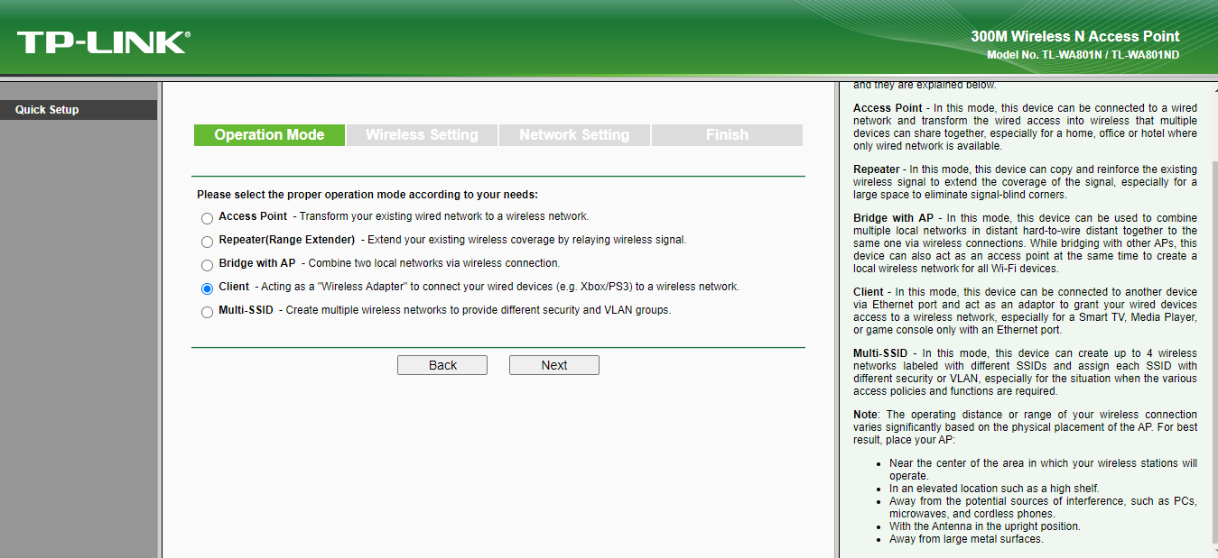

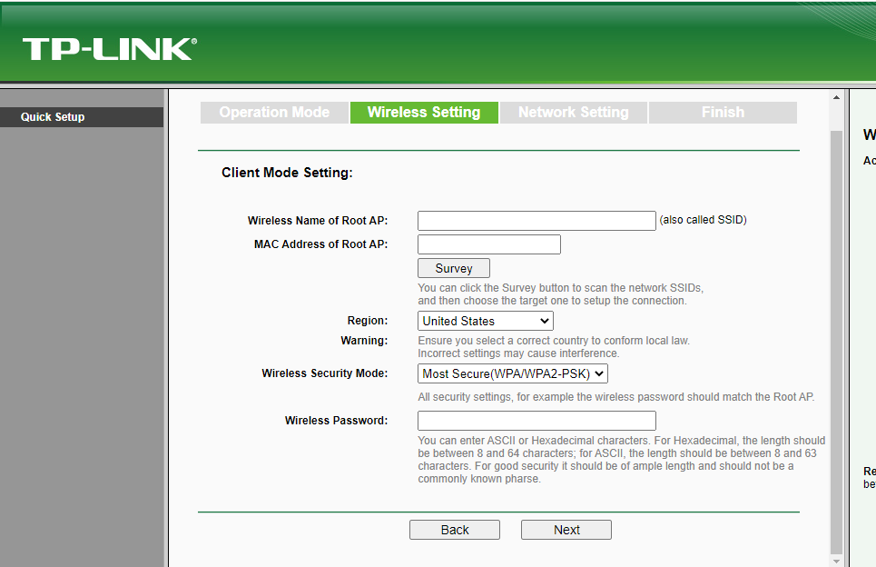

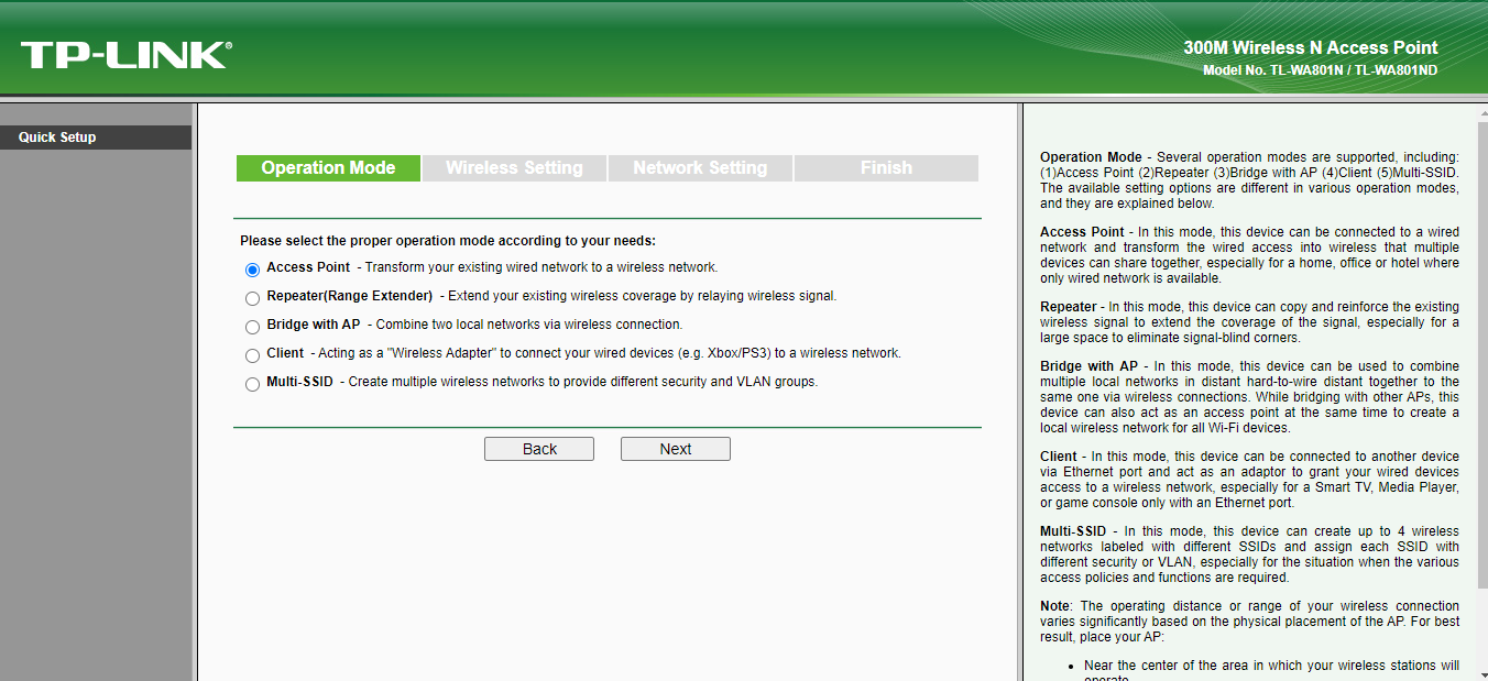

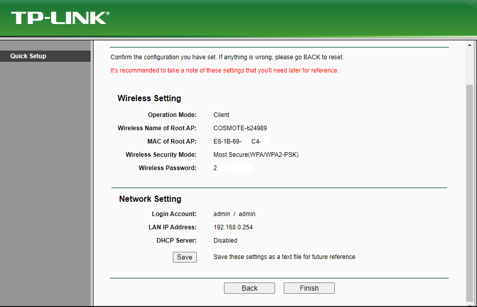

teo1288 Δημοσ. 23 Απριλίου 2023 Δημοσ. 23 Απριλίου 2023 Μπορεί κάποιος να με κατευθύνει στο πως να δημιουργήσω ασύρματα ένα 2ο wifi δίκτυο μέσω του Tp Link WA801ND (χωρίς να βάλω ethernet)? Επιλέγω την λειτουργεία Client mode αλλα μόλις ολοκληρώνεται η διαδικασία αποσυνδέεται απο το Tp Link WA801ND, συνδέεται πάλι στο ρούτερ μου και χάνεται η ορατότητα του Tp Link WA801ND στο wifi με αποτέλεσμα να το κάνω reset ωστε να ξανα προσπαθήσω. Επισυνάπτω κάποιες φωτογραφίες για να έχετε εικόνα. Ευχαριστώ πολύ
jkoukos Δημοσ. 23 Απριλίου 2023 Δημοσ. 23 Απριλίου 2023 1. Client Mode σημαίνει ότι θα συνδεθεί ασύρματα με τον Router και θα δώσει αυτή την σύνδεση ενσύρματα μόνον. Αν θέλεις να δίνει και ασύρματα τότε θα πρέπει να επιλέξεις το Repeater Mode. 2. Χάνεται η πρόσβαση στο ΑΡ διότι έχεις αφήσει την αρχική του (192.168.0.254) και θα πρέπει να ορίσεις μία στο ίδιο υποδίκτυο στην κάρτα δικτύου του υπολογιστή σου. Κανονικά πρέπει να ορίσεις μία αχρησιμοποίητη από το υποδίκτυο του Speedport (π.χ. 192.168.1.254) για να έχεις πρόσβαση παντού. 1
