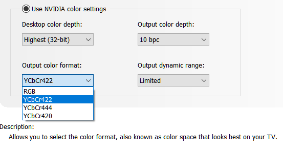

StavrosD Δημοσ. 30 Απριλίου 2023 Δημοσ. 30 Απριλίου 2023 (επεξεργασμένο) 22 ώρες πριν, MetallicGR είπε Στο pc παίζει έτσι. 444 δεν υπάρχει. παίζει 442 με 10 bpc και υπάρχει διαφορά από το rgb limited. Με ένα bettercleartype ρυθμίζεις και το pixel type σε BGR και είσαι κομπλε. Αν επιλέξεις 8bit output color depth,σου ενεργοποιεί το 444; Σκέφτομαι μήπως την πάρω για να γράφω κώδικα κυρίως και παίζει μεγάλο ρόλο στο κείμενο https://www.rtings.com/tv/learn/chroma-subsampling Επεξ/σία 30 Απριλίου 2023 από StavrosD
MetallicGR Δημοσ. 1 Μαΐου 2023 Δημοσ. 1 Μαΐου 2023 Όχι, μόνο RGB full μου επιτρέπει στα 8bit, αλλά το αποτέλεσμα δε δείχνει ωραίο. Το καλύτερο αποτέλεσμα το βλέπω με Ycbcr422 10bpc limited.

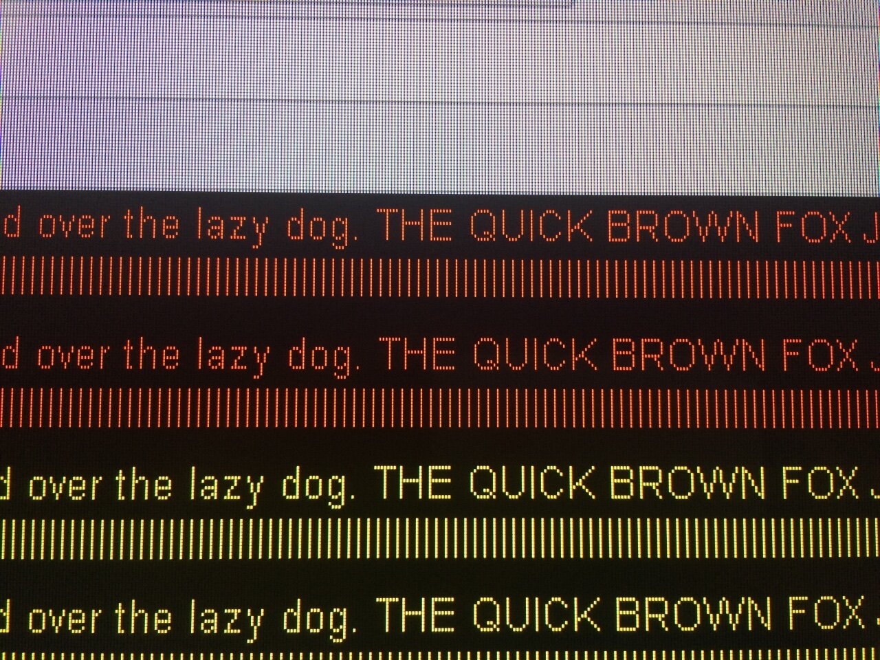

StavrosD Δημοσ. 1 Μαΐου 2023 Δημοσ. 1 Μαΐου 2023 (επεξεργασμένο) Ευχαριστώ για την απάντηση. Όταν λες δεν δείχνει ωραίο,που χάνει; Χρώμα; ευκρίνεια κειμένου; κάτι άλλο; Σε διάφορα site δείχνουν artifact στο κείμενο με 422 Με 444 (δεν φαίνεται να το υποστηρίζει η συγκεκριμένη οθόνη) Με 422 Επεξ/σία 2 Μαΐου 2023 από StavrosD
MetallicGR Δημοσ. 1 Μαΐου 2023 Δημοσ. 1 Μαΐου 2023 Στην ευκρίνεια είναι το θέμα μου και στο colour bleed που έχουν οι γραμματοσειρές. Ίσως το ξαναδοκιμάσω αργοτερα αλλα σε μενα το ybcr δουλευει καλυτερα.

StavrosD Δημοσ. 2 Μαΐου 2023 Δημοσ. 2 Μαΐου 2023 (επεξεργασμένο) Οι φωτογραφίες είναι από review που συγκρίνει γενικότερα το κείμενο σε 444, 422 και 420. Είναι σε μεγέθυνση ώστε να είναι ορατά τα pixel. Το font είναι 10pixel, λογικά το font size είναι 7.5pt. Το ανέβασα επειδή πολλές φορές δεν μπορούμε να ελέγξουμε την ποιότητα αν δεν ξέρουμε τι να ψάξουμε. Σε παιχνίδια και ταινίες δεν παίζει ρόλο, σε κείμενο (office, coding, κλπ) είναι σημαντικό. Τα πιο σημαντικά κριτήρια που ψάχνω για να πάρω τηλεόραση για τον υπολογιστή είναι: - chroma 4:4:4 - διάταξη pixel RGB. Πλέον υπάρχουν και άλλα πάνελ τα οποία δεν έχουν καθαρό κείμενο καθώς το cleartype είναι βελτιστοποιημένο για RGB. Δεν θέλω πάνελ BGR, RGBW , WRGB (π.χ. LG 48GQ900-B) μέχρι τουλάχιστον να υποστηρίξουν τα windows διαφορετική διάταξη pixel. - τουλάχιστον 60Hz - Θύρα HDMI 2.1 (για 10bit, HDR ). Το Monitor του θέματος έχει όλα όσα θέλω εκτός από chroma 444 σε HDR. Αν καταφέρει κάποιος να βρει συνδυασμό ρυθμίσεων ώστε να παίζει στα 4K/60Hz/444/HDR θα την πάρω επί τόπου. Επεξ/σία 2 Μαΐου 2023 από StavrosD
Moderators matrixxx Δημοσ. 2 Μαΐου 2023 Moderators Δημοσ. 2 Μαΐου 2023 1 ώρα πριν, StavrosD είπε Οι φωτογραφίες είναι από review που συγκρίνει γενικότερα το κείμενο σε 444, 422 και 420. Προσοχη ομως, μην πεταμε μεσα σε ενα θεμα συγκεκριμενης προσφορας αποριες ή ασχετες εικονες αλλου προιοντος με αποτελεσμα να νομισουν καποιοι οτι αυτη η photo με το 4:4:4 ειναι απο του θεματος το προιον. Μην μπερδεψουμε κανεναν και παρει κατι που ΔΕΝ. Βγαλε αν θες τις φωτο, μπορεις σε θεματα εκτος ενοτητας (στην ενοτητα πχ "τηλεορασεις" ανετα) να τις παραθεσεις αφου δεν ειναι της τιβι του τοπικ και να κανεις μια θεωρητικη κουβεντα για οτιδηποτε. 1 1
StavrosD Δημοσ. 2 Μαΐου 2023 Δημοσ. 2 Μαΐου 2023 Σωστή παρατήρηση. Πρόσθεσα στην αντίστοιχη εικόνα ότι δεν υποστηρίζει 444 η συγκεκριμένη οθόνη. Στο site της εταιρείας αναφέρει ότι υποστηρίζει 2160P/60Hz 422 12bit. Απλά ρωτάω μήπως υποστηρίζει 444 με λιγότερα bit. Μερικές φορές οι κατασκευαστές δεν δημοσιεύουν όλες τις δυνατές αναλύσεις και επιλογές. https://www.tcl.com/gr/el/tvs/p635 , προδιαγραφές -> Connector
