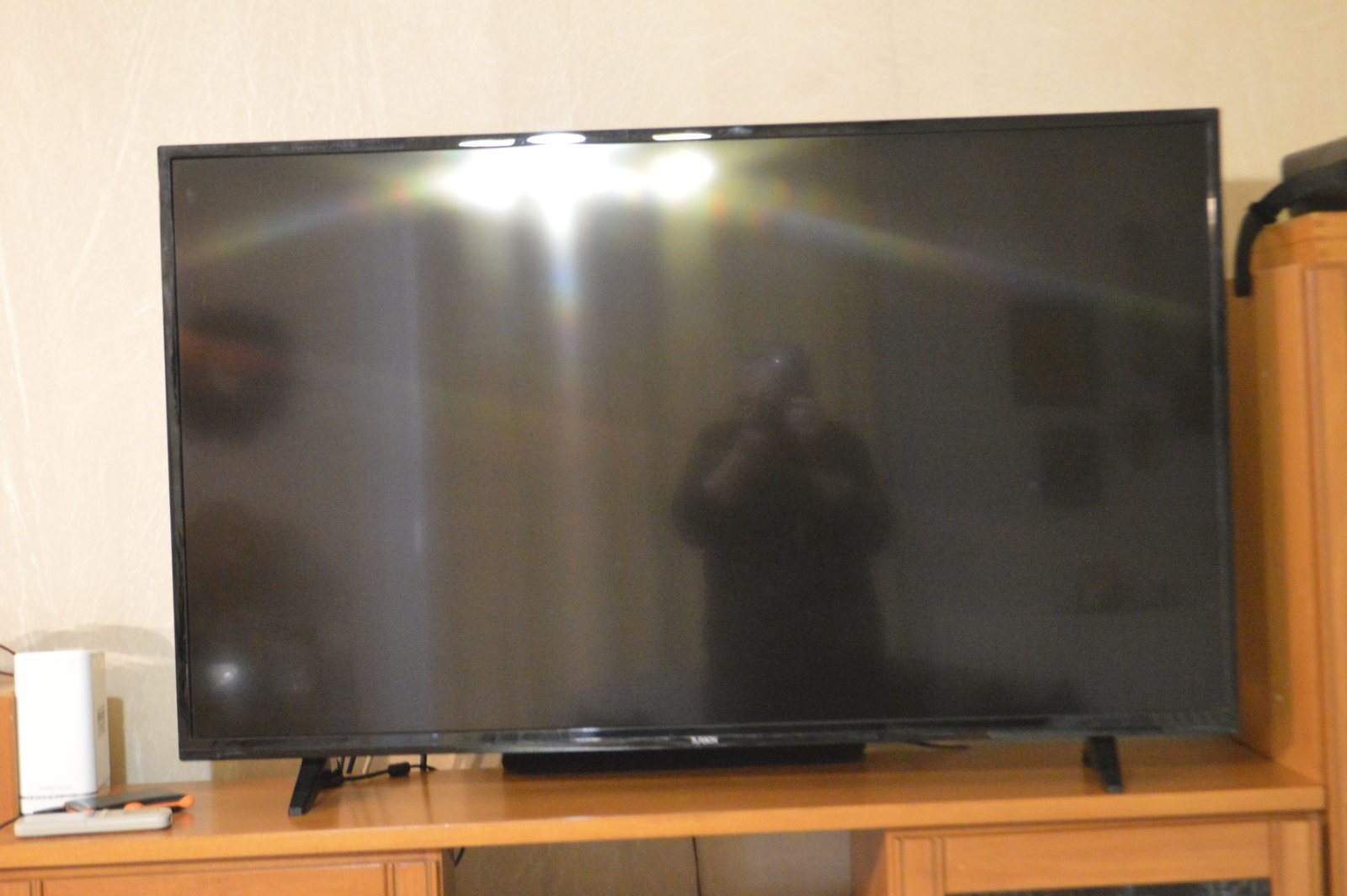

petermeli Δημοσ. 22 Απριλίου 2023 Δημοσ. 22 Απριλίου 2023 Γεια σας. Εχω μία Nikon D3200 με τον φακό τον 18-55. Εδώ και καιρό μου βγάζει τις φωτογραφίες λοξές, δλδ με μία κλήση αρκετά μεγάλη προς τα αριστερά. Μάλλον δεν είναι λόγω εκλογών... Δεν έχει πέσει, τουλάχιστον όσο ξέρω, δεν έχει κάποιο χτύπημα. Μπορώ να κάνω κάτι εγώ ?? Ευχαριστώ 1

petermeli Δημοσ. 30 Απριλίου 2023 Μέλος Δημοσ. 30 Απριλίου 2023 Η φωτογραφία που ανέβασα είναι τραβηγμένη με προσοχή ώστε η μηχανή στα χέρια μου να είναι όσο πιο οριζοντια γίνεται, το θέμα το βλέπω σταβό και μέσα από τον φακό όπως βγαίνει και στη φωτογραφία που ανέβασα. 2
alx301 Δημοσ. 30 Απριλίου 2023 Δημοσ. 30 Απριλίου 2023 (επεξεργασμένο) Καλησπερα Καταρχην μαλλον το viewfinder δεν πιανει 100% καλυψη του καρε σου. Δοκιμασε με liveview πανω σε ενα τραπεζι , στο χερι ισως γερνει λιγο Επεξ/σία 30 Απριλίου 2023 από alx301
RTW4ever Δημοσ. 1 Μαΐου 2023 Δημοσ. 1 Μαΐου 2023 7 ώρες πριν, petermeli είπε Η φωτογραφία που ανέβασα είναι τραβηγμένη με προσοχή ώστε η μηχανή στα χέρια μου να είναι όσο πιο οριζοντια γίνεται, το θέμα το βλέπω σταβό και μέσα από τον φακό όπως βγαίνει και στη φωτογραφία που ανέβασα. Εγώ αυτό που καταλαβαίνω είναι ότι απλά δεν κρατάς απόλυτα οριζόντια τη μηχανή. Βάλε την σε ένα τραπέζι και τράβα από εκεί. 1
babisskg Δημοσ. 1 Μαΐου 2023 Δημοσ. 1 Μαΐου 2023 10 ώρες πριν, petermeli είπε Η φωτογραφία που ανέβασα είναι τραβηγμένη με προσοχή ώστε η μηχανή στα χέρια μου να είναι όσο πιο οριζοντια γίνεται, το θέμα το βλέπω σταβό και μέσα από τον φακό όπως βγαίνει και στη φωτογραφία που ανέβασα. Ένα θέμα που θα προέκυπτε από ζημιά στον αισθητήρα , είναι η εικόνα να μην είναι σωστά εστιασμένη σε κάποια από τις πλευρές τις , αν δλδ ο αισθητήρας με κάποιο τρόπο είχε χάσει την στήριξη του μέσα στο καβούκι . Δοκιμάστε τις γραμμές μέσα στο viewfinder , βάζοντας τες σε απόλυτη ευθυγράμμιση με τον ορίζοντα πχ θάλασσα και τραβήξτε την εικόνα . Από την στιγμή που λέτε ότι η μηχανή είναι σε οριζόντια θέση , άρα δεν υπάρχει θέμα να μην την κρατάτε με ελάχιστη έστω κλίση ........ τότε αυτό που μένει είναι να την δώσετε έξω για έναν έλεγχο και επισκευή . Όπως είπατε ότι , στα δικά σας χέρια τουλάχιστον δεν έχει πέσει κάπου .........
sphinxgr Δημοσ. 10 Μαΐου 2023 Δημοσ. 10 Μαΐου 2023 Όπως είπαν πιο πάνω, βάλτη σε ενα τραπέζι και τράβα φωτό σε απόλυτη ευθέια να δεις τι θα βγει. 2 ενδεχόμενα υπάρχουν Να την κρατάς στραβά και να μην το έχεις καταλάβει Να έχει μετακινηθεί ο αισθητήρας στη μηχανή (κάτι το οποίο δεν έχω ακούσει ξανα) 1
