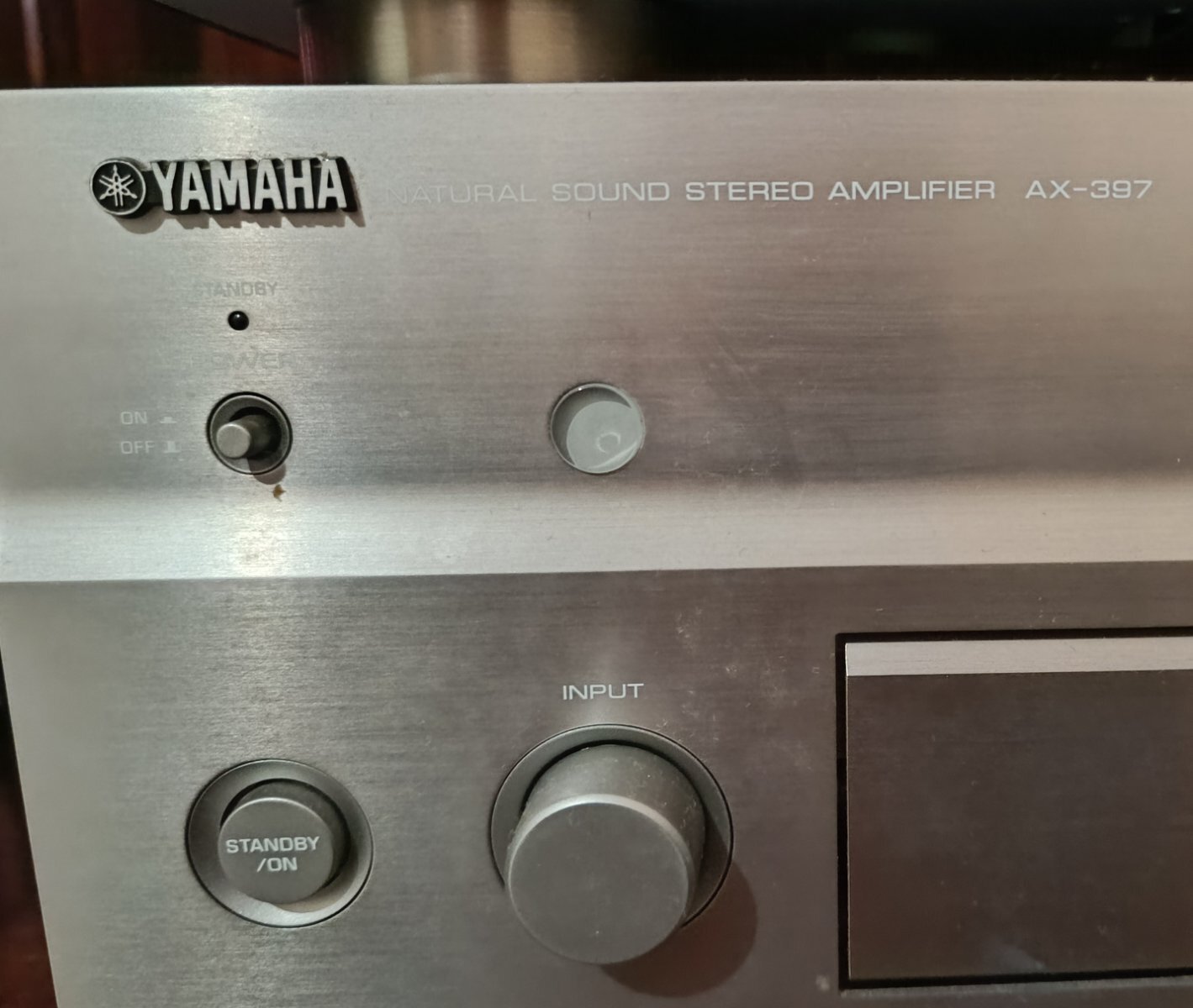

forlorn_hope Δημοσ. 22 Απριλίου 2023 Δημοσ. 22 Απριλίου 2023 (επεξεργασμένο) Έχω αυτόν εδώ τον ενισχυτή και ηχεία ροιστερ emphasis πολλά χρόνια τώρα μαζί με ένα cd player πάλι yamaha ,στα γεράματα μου ήρθε η φλασιά να ακούσω από βινύλιο ,μπορώ να πάρω κάποιο Πικαπ και να το συνδέσω ? Αν γίνεται ,υπάρχει κάποιο αξιοπρεπές σε καλή τιμή η θα πρέπει να δώσω καμία 500αρα και να αφήσω το εγχείρημα ? Επεξ/σία 22 Απριλίου 2023 από forlorn_hope
Jiakometi Δημοσ. 22 Απριλίου 2023 Δημοσ. 22 Απριλίου 2023 Ο ενισχυτής σου έχει είσοδο PHONO οπότε ναι, μπορείς να συνδέσεις pick up. Δυο αξιοπρεπείς επιλογές σε σχετικά χαμηλή θα ήταν αυτή και αυτή.
forlorn_hope Δημοσ. 22 Απριλίου 2023 Μέλος Δημοσ. 22 Απριλίου 2023 Δηλαδή με το ίδιο καλώδιο που έχω συνδεδεμένο το cd player ,έτσι ? Αυτά είναι τα πιο οικονομικά να φανταστώ , ευχαριστώ!
Jiakometi Δημοσ. 22 Απριλίου 2023 Δημοσ. 22 Απριλίου 2023 Το pick up έχει καλώδια επάνω του και είναι παρόμοια με αυτά του CD player (RCA). Τα pick up που προτείνω είναι από τα πλέον οικονομικά αλλά όχι τα απολύτως φτηνότερα. Ειναι entry level συσκευές, αλλά από παραδοσιακούς κατασκευαστές. 1
forlorn_hope Δημοσ. 22 Απριλίου 2023 Μέλος Δημοσ. 22 Απριλίου 2023 Μάλιστα κατάλαβα τι εννοείς ,ευχαριστώ και πάλι ,θα το κάνω σίγουρα 🙂
