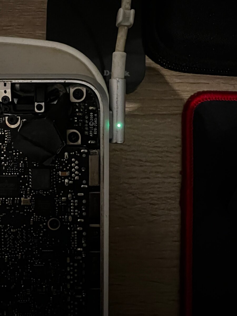

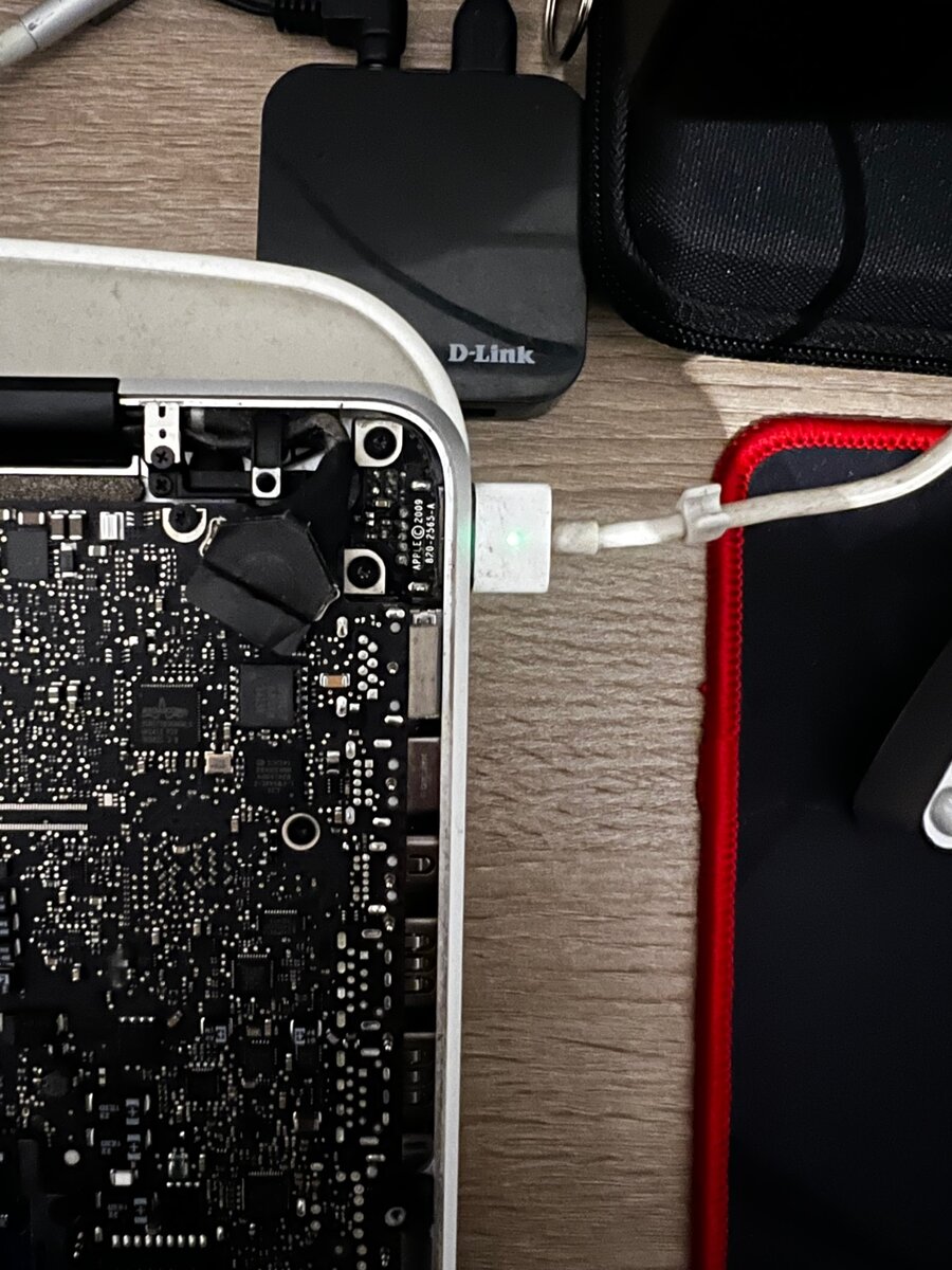

kormos Δημοσ. 22 Απριλίου 2023 Δημοσ. 22 Απριλίου 2023 1 ώρα πριν, John_Ann είπε Όχι είναι νεκρό Άρα δεν στέλνει ρεύμα καθόλου...
lasithi12 Δημοσ. 22 Απριλίου 2023 Δημοσ. 22 Απριλίου 2023 δειξε μας το magesafe συνηθως καινε κανα πινκ και θες καινουργιο φορτιστη.
Black Demis Δημοσ. 22 Απριλίου 2023 Δημοσ. 22 Απριλίου 2023 21 hours ago, John_Ann said: Δεν έχει αλλαχθεί η αλήθεια είναι δεν την εβγαλα τελείως αφαίρεσα μόνο το βισμα και τις ραμ και τα ξανά τοποθέτησα Που μπορώ να βρω μπαταρία ; Και σε τι τιμές κυμαίνονται ; κανονικά θα πρέπει να πάρει μπρος και χωρίς μπαταρια βαζεις το βύσμα και μετά από μερικά δευτερόλεπτα παιρνει μπρος χωρίς να πατήσεις το power αν ουτε εκεί και τσέκαρες οτι ο φορτιστής ειναι οκ ... πάμε για charging controllers στην μητρική στα κλασσικά κέντρα επισκευής το κόστος ειναι από 80 έως 140 ευρω
John_Ann Δημοσ. 22 Απριλίου 2023 Μέλος Δημοσ. 22 Απριλίου 2023 Λοιπόν έβγαλα βισμα μπαταρίας και ραμ για λίγη ώρα. Τα επανατοποθέτησα έβαλα άναψε πράσινη λυχνία πηρε μπρος μετά έσβησε όμως . Και πάλι τα ίδια με την εξαίρεση ότι ειναι πράσινη κανονική λυχνία στο φορτιστή . Όσο για τον φορτιστή έχω δοκιμάσει 2 διαφορετικούς δεν είναι εκεί το πρόβλημα .. δυστυχώς
atheatos Δημοσ. 24 Απριλίου 2023 Δημοσ. 24 Απριλίου 2023 Στις 22/4/2023 στις 10:02 ΜΜ, John_Ann είπε Λοιπόν έβγαλα βισμα μπαταρίας και ραμ για λίγη ώρα. Τα επανατοποθέτησα έβαλα άναψε πράσινη λυχνία πηρε μπρος μετά έσβησε όμως . Και πάλι τα ίδια με την εξαίρεση ότι ειναι πράσινη κανονική λυχνία στο φορτιστή . Όσο για τον φορτιστή έχω δοκιμάσει 2 διαφορετικούς δεν είναι εκεί το πρόβλημα .. δυστυχώς Την μπαταρία καλό είναι να μην την ξανασυνδεσεις. Μάλλον έχει πρόβλημα. Δοκίμασε με ένα φορτιστή που έχει καλό καλώδιο χωρίς την μπαταρία. Συνήθως κόβετε το καλώδιο είτε μέσα στην ενωση του φορτιστή και δεν κάνει καλή επαφή. Επίσης στο βυσμα, το ίδιο, κόβεται το καλωδιακή που κάνει επαφή με ένα από τα πίν.

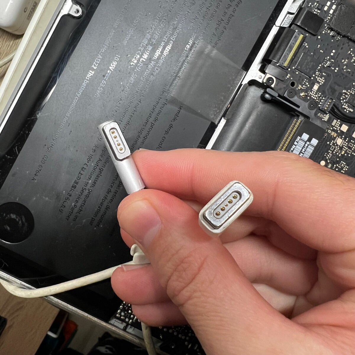

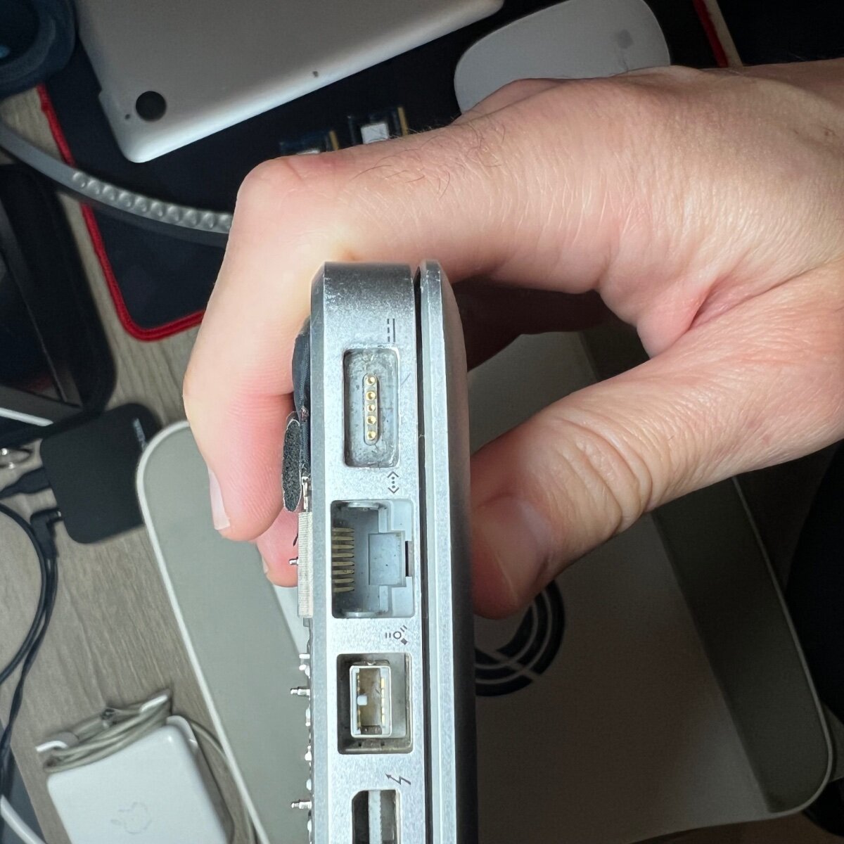

aleka_gates Δημοσ. 10 Ιουλίου 2024 Δημοσ. 10 Ιουλίου 2024 Καλησπέρα, για να μην ανοίγω άλλο θέμα ειπα να γράψω εδώ. Έχει λίγη ώρα που που προσπαθώ να φορτισω το mac αλλά τιποτα. Δεν ανάβει το πράσινο λαμπάκι του φορτιστή σα να είναι νεκρό δηλαδή. Το ειχε ξαναπάει αλλά φυσώντας το πολύ καλα ειχε επανέλθει, αλλά Τωρα τιποτα. Τι συμβαίνει;
aleka_gates Δημοσ. 10 Ιουλίου 2024 Δημοσ. 10 Ιουλίου 2024 (επεξεργασμένο) 11 λεπτά πριν, Dimi1977 είπε Δοκιμασατε αλλο φορτιστη; Όχι γιατί δεν έχω άλλον. Επεξ/σία 10 Ιουλίου 2024 από aleka_gates
atheatos Δημοσ. 10 Ιουλίου 2024 Δημοσ. 10 Ιουλίου 2024 2 ώρες πριν, aleka_gates είπε Όχι γιατί δεν έχω άλλον. Επισκεύασε το καλωδιο του φορτιστή. Όπως προαναφέρθηκε χαλάει στην ένωση που κάνει με το τροφοδοτικό.
aleka_gates Δημοσ. 11 Ιουλίου 2024 Δημοσ. 11 Ιουλίου 2024 22 ώρες πριν, atheatos είπε Επισκεύασε το καλωδιο του φορτιστή. Όπως προαναφέρθηκε χαλάει στην ένωση που κάνει με το τροφοδοτικό. Να το πάω σε ηλεκτρολόγο;
atheatos Δημοσ. 11 Ιουλίου 2024 Δημοσ. 11 Ιουλίου 2024 2 ώρες πριν, aleka_gates είπε Να το πάω σε ηλεκτρολόγο; Αν δεν έχεις κολλητήρι , ναι. Δες βίντεο στο internet. Επίσης καλό είναι να μας πεις ποιο MacBook έχεις μήπως σε βοηθήσουμε να βρεις φορτιστή. Υπάρχουν adapter στην αγορά που μπορείς να τους χρησιμοποιήσεις με έναν ανάλογο σε watt usb c φορτιστή.
aleka_gates Δημοσ. 11 Ιουλίου 2024 Δημοσ. 11 Ιουλίου 2024 (επεξεργασμένο) 12 ώρες πριν, atheatos είπε Αν δεν έχεις κολλητήρι , ναι. Δες βίντεο στο internet. Επίσης καλό είναι να μας πεις ποιο MacBook έχεις μήπως σε βοηθήσουμε να βρεις φορτιστή. Υπάρχουν adapter στην αγορά που μπορείς να τους χρησιμοποιήσεις με έναν ανάλογο σε watt usb c φορτιστή. Έχω το macbook pro 2011 με το μαγνητικό φορτιστή. Δοκίμασα διάφορα που είδα στο youtube αλλά τιποτα. edit: Ως δια μαγείας άλλαξα πρίζα και φόρτιζε κανονικά. Ευχαριστώ για τη βοήθεια σας! Επεξ/σία 12 Ιουλίου 2024 από aleka_gates
