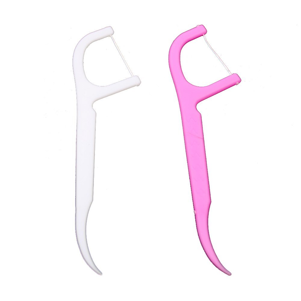

Για αυτούς/ες που πιάνουν τα χέρια τους ή καλύτερη λύση είναι να πάρετε αυτά τα πλαστικά εξαρτήματα για οδοντικό νήμα που στην πίσω άκρη έχουν μια μύτη πλαστική(παίζει ρόλο να μην βάλετε κάτι μεταλλικό μέσα γιατί μπορεί να βραχυκυκλώσετε κάτι). Δες φωτογραφία.
Με αυτο το εξάρτημα και γυρνώντας το κινητό ανάποδα για να μην έχεις πρόσβαση στα σιδεράκια της θύρας φόρτισης και τα στραβώσεις καθαρίζεις σιγά σιγά ξύνωντας την βρωμιά που έχει κάτσει τέρμα πίσω στην θύρα αφού την πιέζεις κάθε φορά όπως βάζεις τον φορτιστή.

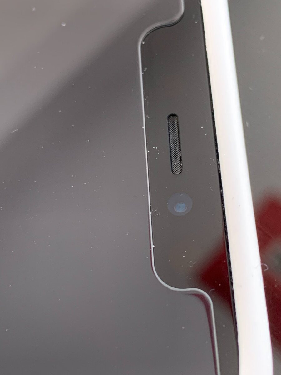

Φωτογραφία εργαλείου καθαρισμού θύρας:
Spoiler

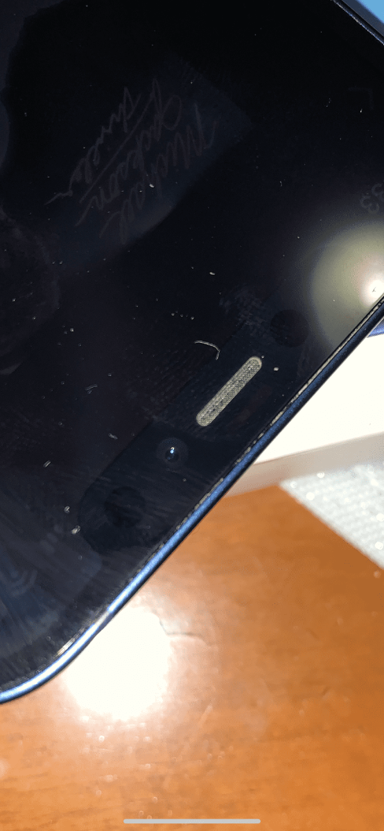

Μετά και πρίν:
Επεξ/σία από taslikos
