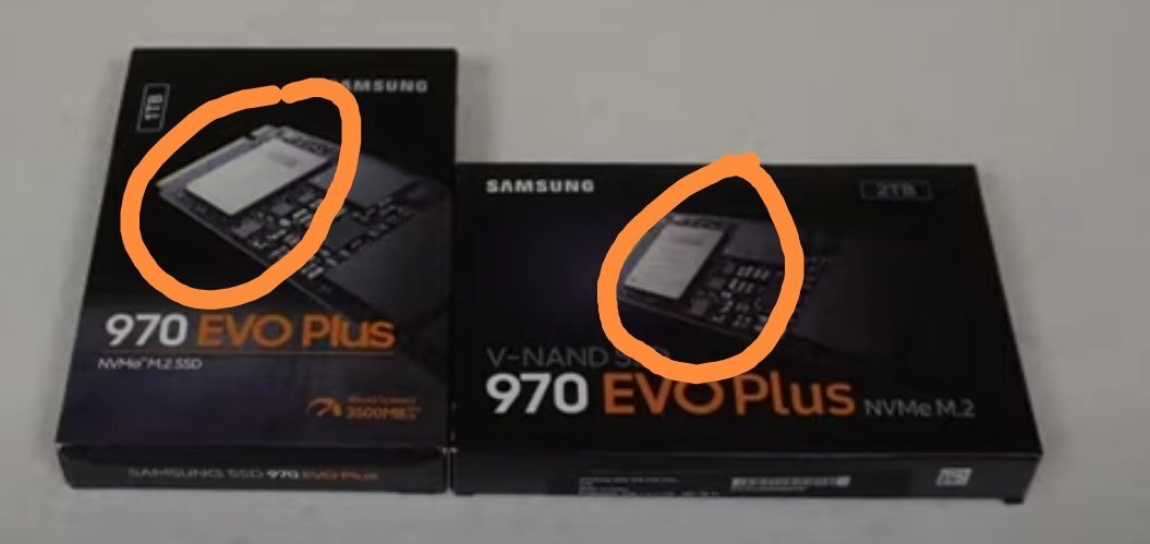

akisgd Δημοσ. 24 Απριλίου 2023 Δημοσ. 24 Απριλίου 2023 (επεξεργασμένο) Για να τον φίλο που αν καταλαβαίνω από το reaction του δεν κατάλαβε πως ξεχωρίζουμε παλιό καινούργιο από την συσκευασία, χωρίς να τον ανοίξουμε... Δεξιά παλιός με οριζόντιο προσανατολισμό και στον controller (πορτοκαλί επισήμανση) αναγράφονται τύπος και λεπτομέρειες κλπ. Ενώ αριστερά νέος, κάθετος προσανατολισμός και στον controller δεν αναγράφονται πληροφορίες λεπτομέρειες κλπ. Έτσι ήταν παλιά, για να δούμε αυτοί που έρχονται αν ακολουθούν αυτήν την λογική... Επεξ/σία 24 Απριλίου 2023 από akisgd 1
duffyduck Δημοσ. 24 Απριλίου 2023 Δημοσ. 24 Απριλίου 2023 Old is horizontal and new is vertical. Εγώ πηρα το horizontal. Όπως και να έχει, όλα εξαρτώνται από το firmware. Αν έχεις το 2B2QEXM7 τότε έχεις το παλιο hardware revision και δεν υπάρχει άλλο firmware update. Τα 3B2QEXM7 και 4B2QEXM7 είναι για το νέο hardware revision. Που δούλεψε έφτασε μέχρι 50 βαθμούς με ψύκτρα της μητρικής.
akisgd Δημοσ. 24 Απριλίου 2023 Δημοσ. 24 Απριλίου 2023 1 ώρα πριν, duffyduck είπε Old is horizontal and new is vertical. Εγώ πηρα το horizontal. Όπως και να έχει, όλα εξαρτώνται από το firmware. Αν έχεις το 2B2QEXM7 τότε έχεις το παλιο hardware revision και δεν υπάρχει άλλο firmware update. Τα 3B2QEXM7 και 4B2QEXM7 είναι για το νέο hardware revision. Που δούλεψε έφτασε μέχρι 50 βαθμούς με ψύκτρα της μητρικής. Τελικά μάλλον η συσκευασία δεν είναι απόλυτο κριτήριο. Μόλις παρέλαβα έναν "κάθετο" με σβησμένες τις λεπτομέρειες του Controller, αλλά με PN MZVLB1T0HBLR που σύμφωνα με την σελίδα που ανέβασες παραπάνω παραπέμπει στον παλιό controller phoenix. Ημερομηνία παραγωγής 22-11-2022. Επομένως ίσως η samsung ξαναβάζει τους παλιούς controller στις καινούργιες παραγωγές του 970 evo plus. Τα παραπάνω θα επιβεβαιωθούν όταν τον συνδέσω...

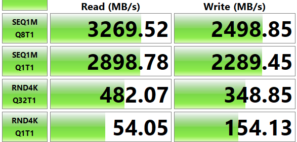

modechristo_13 Δημοσ. 24 Απριλίου 2023 Δημοσ. 24 Απριλίου 2023 9 ώρες πριν, duffyduck είπε Μάλλον, όπως διαπιστώνω και από την έκδοση firmware (2B2QEXM7), έχει το παλιό hardware (controller: Samsung Phoenix S4LR020 και Samsung 96-layer 3D TLC V-NAND). Άρα μάλλον είναι ο καλός (?). More info on the differences : Σε όποιο hardware revision και να πέσετε εξακολουθεί να είναι ένας πολύ καλός m.2 NVME PCI-E 3.0 x4 δίσκος. Το θέμα είναι να αντέξει τουλάχιστον 5 χρόνια και να μην χρειαστούμε άλλον . φαντάζομαι αυτές οι ταχύτητες δεν είναι οι αναμενόμενες σωστα?
