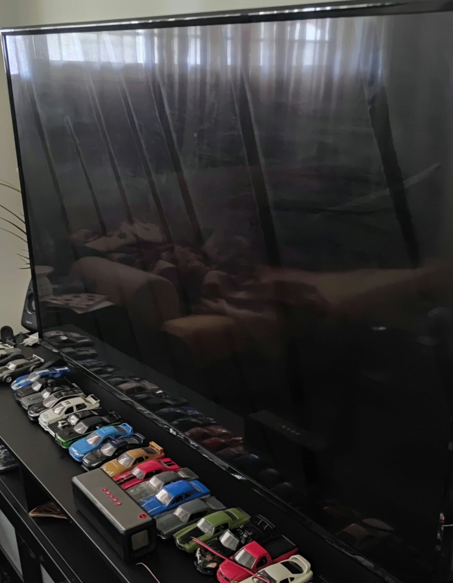

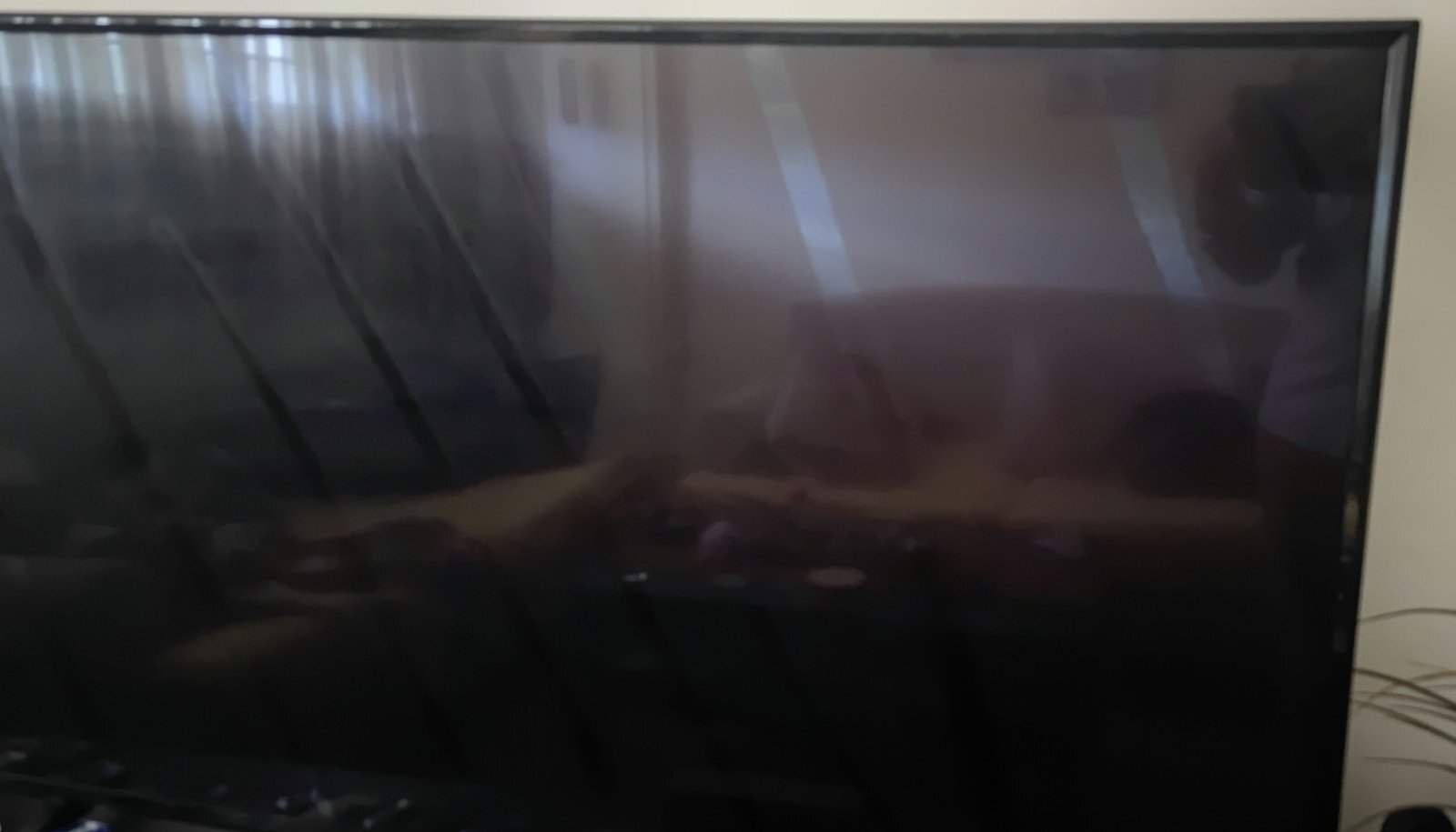

RacingCultureGR Δημοσ. 19 Απριλίου 2023 Δημοσ. 19 Απριλίου 2023 (επεξεργασμένο) Καλησπέρα, επειδή δε γνωρίζω πως να περιγράψω το συγκεκριμένο πρόβλημα,θα σας ανεβάσω φωτογραφία μηπως και καποιος έχει ιδέα τι μπορεί να είναι,οπως θα δείτε στη φωτογραφία έχει οριζόντιες γραμμες και φαίνονται ΜΟΝΟ όταν είναι κλειστή,δεν έχει πέσει ποτέ η κάτι,μοιαζει σα σκόνη αλλα δεν είναι..αν καποιος έχει καμιά ιδέα ας μου πει.. Επεξ/σία 19 Απριλίου 2023 από RacingCultureGR
Super Moderators billdanos Δημοσ. 19 Απριλίου 2023 Super Moderators Δημοσ. 19 Απριλίου 2023 Χμ... Αυτά δεν μοιάζουν να έγιναν από μόνα τους σε αυτά τα σχήματα! Μοιάζει με αλλοίωση στην επίστρωση της οθόνης! Υπάρχουν παιδιά στο σπίτι?
RacingCultureGR Δημοσ. 19 Απριλίου 2023 Μέλος Δημοσ. 19 Απριλίου 2023 Παιδιά όχι δεν υπάρχουν,οσο για το καθάρισμα συνήθως με πανί και νερό αν οχι azax.. μου φαίνεται περίεργο όμως..
Super Moderators billdanos Δημοσ. 19 Απριλίου 2023 Super Moderators Δημοσ. 19 Απριλίου 2023 Μόλις τώρα, RacingCultureGR είπε Παιδιά όχι δεν υπάρχουν,οσο για το καθάρισμα συνήθως με πανί και νερό αν οχι azax.. μου φαίνεται περίεργο όμως.. Πάντως κάτι πέρασε από την οθόνη με αντίστοιχες κινήσεις σε σχέση με τις γραμμές. Είτε χημικό είτε κάτι με μεγάλη θερμοκρασία νομίζω!

SabotazNic Δημοσ. 19 Απριλίου 2023 Δημοσ. 19 Απριλίου 2023 Για ρωτα καμια γυναικα αν καθαριζει και αυτη την τηλεοραση. Σιγουρα παντως, αν εμφανιστηκε σχετικα αποτομα, μαλλον καποιος εκανε την δουλεια με καποιο χημικο. Για ελαττωμα, θα περιμενα να εχει πιο συμμετρικα τους "λεκεδες".

RacingCultureGR Δημοσ. 19 Απριλίου 2023 Μέλος Δημοσ. 19 Απριλίου 2023 @billdanos η κοπελιά δε την αγγίζει καν, μάλλον εγω την έκανα τη πατάτα με το azax,τη καθάριζα πολύ συχνά με αυτο.. Αλλά μου φαίνεται περίεργο που έβγαλε γραμμές οριζόντιες αφού δεν τη καθάριζα με αυτη τη φορά όπως είναι οι γραμμές.. Φιλμ δεν έχω εντοπίσει,την έχω περίπου 2 χρόνια,αγορασμένη απο κοτσωβολο..θα ριξω μια ματιά αν και δεν νομίζω να έχει.. 2 λεπτά πριν, Ntinaras είπε Μηπως ειναι απο μεσα? Από μέσα??? Πως θα μπορούσε? Τωρα με έβαλες σε σκέψεις
Super Moderators billdanos Δημοσ. 19 Απριλίου 2023 Super Moderators Δημοσ. 19 Απριλίου 2023 2 λεπτά πριν, Ntinaras είπε Μηπως ειναι απο μεσα? Θα είναι super περίεργο να έγινε αυτό από μέσα και με τέτοιο σχηματισμό! Αυτό μοιάζει με pattern όπως όταν καθαρίζεις κάτι και το κάνεις με συγκεκριμένες κινήσεις. 2 λεπτά πριν, RacingCultureGR είπε @billdanos η κοπελιά δε την αγγίζει καν, μάλλον εγω την έκανα τη πατάτα με το azax,τη καθάριζα πολύ συχνά με αυτο.. Αλλά μου φαίνεται περίεργο που έβγαλε γραμμές οριζόντιες αφού δεν τη καθάριζα με αυτη τη φορά όπως είναι οι γραμμές.. Φιλμ δεν έχω εντοπίσει,την έχω περίπου 2 χρόνια,αγορασμένη απο κοτσωβολο..θα ριξω μια ματιά αν και δεν νομίζω να έχει.. ΠΟΤΕ αζαξ κλπ για αυτές τις οθόνες! Μόνο οι παλιές CRT με το γυαλί άντεχαν σε αυτά τα χημικά! 😛 1 1
RacingCultureGR Δημοσ. 19 Απριλίου 2023 Μέλος Δημοσ. 19 Απριλίου 2023 Συνήθως όταν τη καθαρίζω οι κινήσεις που κάνω είναι οριζόντιες και οχι κάθετα λοξές.. είναι κουλό ολο αυτο που έχει γίνει..
SabotazNic Δημοσ. 19 Απριλίου 2023 Δημοσ. 19 Απριλίου 2023 (επεξεργασμένο) Το θεμα ειναι πως ψεκαζεις πριν την καθαρισεις. Αν πχ, ριχνεις στο pattern που φαινεται, ισως λογικο. Btw, στο lidl μου, εχει κατι πανακια για καθαρισμο monitor/tv. Ειναι παρομοια με αυτα των γυαλιων που εχουν στα ταμεια, αλλα σε μεγαλυτερο μεγεθος. Αλλα αν δεν εχει λεκε, με ενα ελαχιστα βεργμενο πανακι μικροινων (προσοχη, και παλι υπαρχουν διαφορα για διαφορετικες επιφανειες), και μετα περασμα με στεγνο Επεξ/σία 19 Απριλίου 2023 από SabotazNic 1
RacingCultureGR Δημοσ. 19 Απριλίου 2023 Μέλος Δημοσ. 19 Απριλίου 2023 Ευχαριστώ για τις απαντήσεις σας, όποτε φτάνω στο συμπέρασμα οτι τη ζημιά την έκανε το azax, λογικά απο τι μου πε και ενα παλικάρι σε απάντηση πιο πάνω δεν αλλάζει αυτο το "τζαμι" όποτε.. πάμε για άλλη τηλεόραση δηλαδή..
