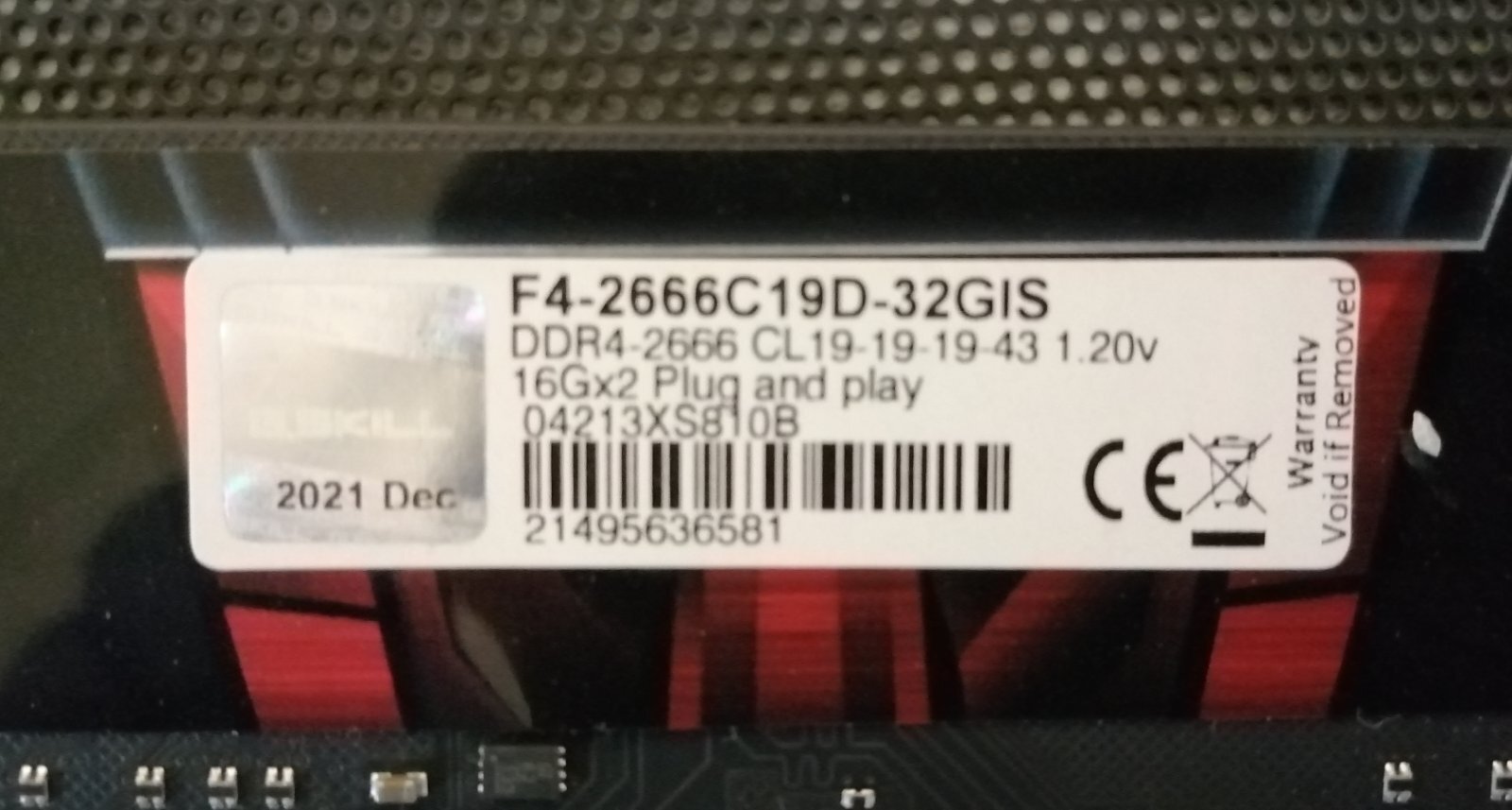

darkcrystal Δημοσ. 19 Απριλίου 2023 Δημοσ. 19 Απριλίου 2023 (επεξεργασμένο) Καλημέρα. Έχω στο pc μου μια μνήμη 16gb, η οποία ήταν από ζευγάρι των 32gb. Ο κωδικός είναι F4-2666C19D-32GIS CL19-19-19-43. Ψάχνω αν έχει κάποιος μια 16αρα 1dimm να την κάνω ζευγάρι. Η αν υπάρχει κάποια άλλη αντίστοιχη με το ίδιο cas latency που να μπορεί να ταιριάξει μαζί της. 16αρα βρίσκω με 2 MODULE, αλλά και μονή που κοιτάω κανένα προϊόν από αυτά δεν έχει ακριβώς το ίδιο κωδικο(πχ αντί για cl19d έχει cl19s). Ευχαριστώ. Επεξ/σία 19 Απριλίου 2023 από darkcrystal
Teddy77 Δημοσ. 19 Απριλίου 2023 Δημοσ. 19 Απριλίου 2023 Απ'ότι ξέρω από τους κωδικούς της G-Skill, τα S είναι Single Kits και τα D είναι Dual Kits (και τα Q είναι Quad kits). Ακόμα και ίδιο ακριβώς να βρεις, με D, δεν είναι σίγουρο ότι θα παίζει με τη μία, καθώς το όλο θέμα είναι ότι έχουν δοκιμαστεί ως ζευγάρια. Από κει και πέρα, αν βρεις τον ίδιο ακριβώς κωδικό με S, θα είναι αυτό με τη μεγαλύτερη πιθανότητα να τρέξει με τη μία χωρίς να πειράξεις χειροκίνητα timings.
Λύση dpolal Δημοσ. 19 Απριλίου 2023 Λύση Δημοσ. 19 Απριλίου 2023 (επεξεργασμένο) 9 ώρες πριν, darkcrystal είπε Καλημέρα. Έχω στο pc μου μια μνήμη 16gb, η οποία ήταν από ζευγάρι των 32gb. Ο κωδικός είναι F4-2666C19D-32GIS CL19-19-19-43. Ψάχνω αν έχει κάποιος μια 16αρα 1dimm να την κάνω ζευγάρι. Η αν υπάρχει κάποια άλλη αντίστοιχη με το ίδιο cas latency που να μπορεί να ταιριάξει μαζί της. 16αρα βρίσκω με 2 MODULE, αλλά και μονή που κοιτάω κανένα προϊόν από αυτά δεν έχει ακριβώς το ίδιο κωδικο(πχ αντί για cl19d έχει cl19s). Ευχαριστώ. Πάρε καλύτερα ένα νέο ζευγάρι στα 32Gb που θα παίζει σίγουρα χωρίς προβλήματα και αυτή που σου έχει μείνει πούλησε την. Επεξ/σία 19 Απριλίου 2023 από dpolal 1
Aten-Ra Δημοσ. 19 Απριλίου 2023 Δημοσ. 19 Απριλίου 2023 11 hours ago, darkcrystal said: Καλημέρα. Έχω στο pc μου μια μνήμη 16gb, η οποία ήταν από ζευγάρι των 32gb. Ο κωδικός είναι F4-2666C19D-32GIS CL19-19-19-43. Ψάχνω αν έχει κάποιος μια 16αρα 1dimm να την κάνω ζευγάρι. Η αν υπάρχει κάποια άλλη αντίστοιχη με το ίδιο cas latency που να μπορεί να ταιριάξει μαζί της. 16αρα βρίσκω με 2 MODULE, αλλά και μονή που κοιτάω κανένα προϊόν από αυτά δεν έχει ακριβώς το ίδιο κωδικο(πχ αντί για cl19d έχει cl19s). Ευχαριστώ. Πάρε αυτήν, θα τρέξουν και οι δυο στις ίδιες ρυθμίσεις. https://www.skroutz.gr/s/20497769/G-Skill-Aegis-16GB-DDR4-RAM-με-Ταχύτητα-3200-για-Desktop-F4-3200C16S-16GIS.html
lneam Δημοσ. 19 Απριλίου 2023 Δημοσ. 19 Απριλίου 2023 12 ώρες πριν, darkcrystal είπε Καλημέρα. Έχω στο pc μου μια μνήμη 16gb, η οποία ήταν από ζευγάρι των 32gb. Ο κωδικός είναι F4-2666C19D-32GIS CL19-19-19-43. Ψάχνω αν έχει κάποιος μια 16αρα 1dimm να την κάνω ζευγάρι. Η αν υπάρχει κάποια άλλη αντίστοιχη με το ίδιο cas latency που να μπορεί να ταιριάξει μαζί της. μην αγχωνεσαι, δεν ειναι τοσο τραγικα τα πραγματα. Αν το μοντελο της μνημης που εχεις ειναι out of stock, αγορασε καποια μνημη υποχρεωτικα ιδιας χωρητικοτητας και λιγο ταχυτερη, χωρις να σε ενδιαφερει η μαρκα, το μοντελο, ποσα memory chips εχει. O memory controler θα συγχρονισει στην πιο αργη. Λειτουργικα δεν υπαρχει προβλημα, οσο για τις απολυτες διαφορες στις επιδοσεις, μονο στο μικροσκοπιο φαινονται
darkcrystal Δημοσ. 19 Απριλίου 2023 Μέλος Δημοσ. 19 Απριλίου 2023 6 ώρες πριν, dpolal είπε Πάρε καλύτερα ένα νέο ζευγάρι στα 32Gb που θα παίζει σίγουρα χωρίς προβλήματα και αυτή που σου έχει μείνει πούλησε την. Να ξέρεις σαν πρώτη λύση αυτό ακριβώς σκέφτηκα να έχω το κεφάλι μου ήσυχο.
dpolal Δημοσ. 19 Απριλίου 2023 Δημοσ. 19 Απριλίου 2023 (επεξεργασμένο) 2 λεπτά πριν, darkcrystal είπε Να ξέρεις σαν πρώτη λύση αυτό ακριβώς σκέφτηκα να έχω το κεφάλι μου ήσυχο. ΟΚ, πάντως και κάποια άλλη να έπερνες επιπλέον όπως σου πρότειναν θα έπαιζε κατά 95% χωρίς θέματα. Επεξ/σία 19 Απριλίου 2023 από dpolal
darkcrystal Δημοσ. 19 Απριλίου 2023 Μέλος Δημοσ. 19 Απριλίου 2023 Να είναι καλά τα παιδιά που μου προτείνουν λύσεις αλλά σκέφτεσαι και την πιο safe κατάσταση. Και επειδή γίνεται κουβεντούλα ψήνω αυτές https://www.skroutz.gr/s/30472711/Kingston-Fury-Beast-32GB-DDR4-RAM-με-2-Modules-2x16GB-και-Ταχύτητα-3200-για-Desktop-KF432C16BBK2-32.html#reviews.
