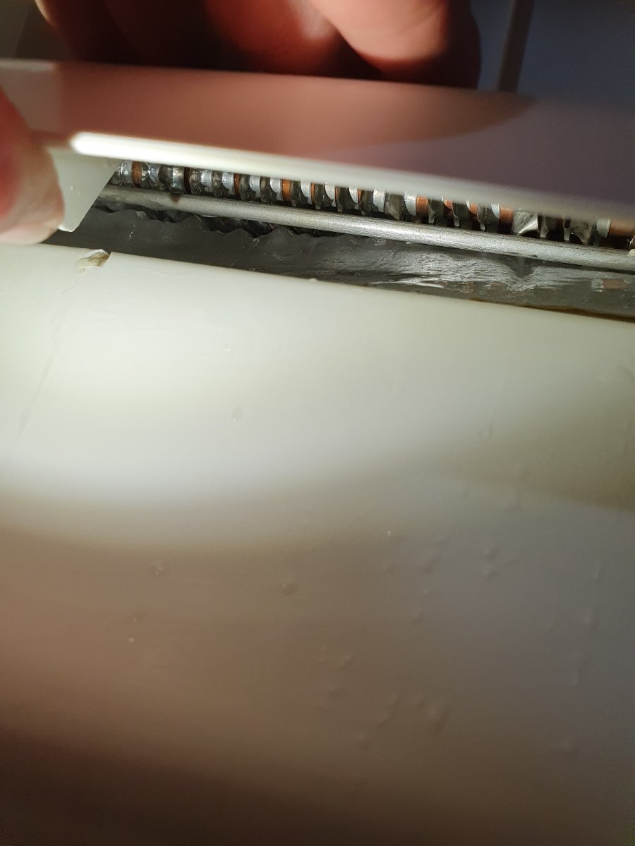

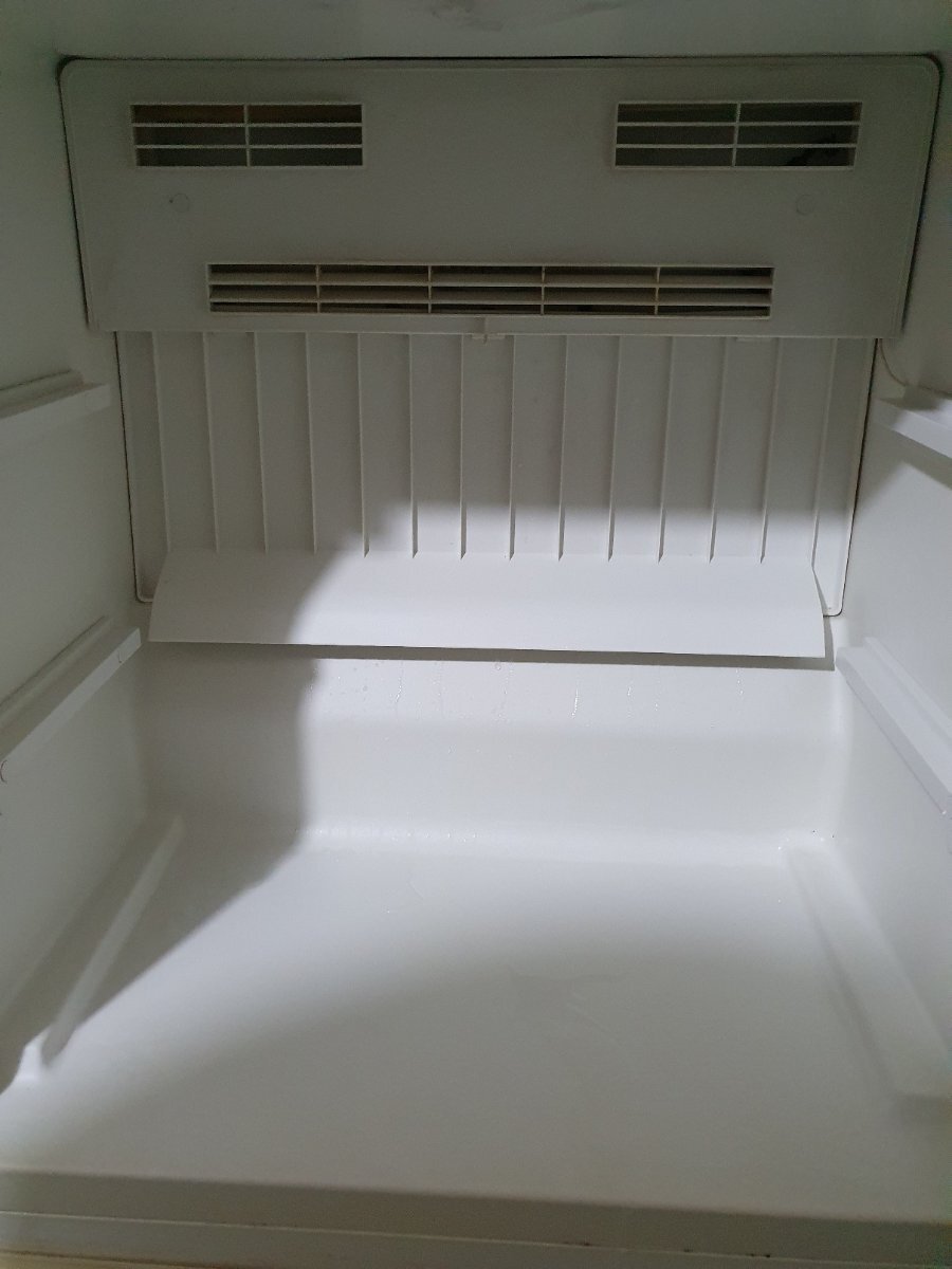

SabotazNic Δημοσ. 18 Απριλίου 2023 Δημοσ. 18 Απριλίου 2023 Έχουμε ένα σχετικά παλιό ψυγείο Pitsos. Τελευταία παρατηρήσαμε ότι έπιασε πάγο τέρμα πίσω επειδή το 3ο συρτάρι δεν έκλεινε καλά. Για την ώρα έχει βγει αρκετός πάγος τόσο από πλάτη και πάτωμα, οσο και από πίσω από το πλαστικό, στο οποίο έβγαλα 2 βίδες, αλλά το τραβάω και είναι σαν να έχει και αλλού? Είναι κουμπωμένο? Δεν ξέρω. Anyway, το κάνω με πιστολάκι και πίσω από το πλαστικό φαίνεται να έχει ακόμα πάγο (αφού στάζει). Πόσο περίπου θέλει για να ξεπαγωσει? Έχει νόημα να το αφήσω ή εκεί πίσω θα πιάσει πάλι πάγο για την λειτουργία? Έτσι είναι πίσω από το πλαστικό (όσο μπορούσαμε να το τραβήξουμε)
gpapadakis Δημοσ. 18 Απριλίου 2023 Δημοσ. 18 Απριλίου 2023 (επεξεργασμένο) Άστο να κάνει απόψυξη κάνα 12ωρο ώστε να λιωσει ο πάγος. Το καπάκι αν θυμάμαι καλά έχει τον ανεμιστήρα βιδωμενο από πίσω, μην το τραβήξεις θα κόψεις τα καλώδια του (πρέπει να ξεκουμπωθει η φυσα για απελευθερωθεί το καπάκι). Ο πάγος είναι συχνά το λάστιχο της κατάψυξης, βάλε ένα καλό φακό μέσα τώρα που είναι βράδυ και κλείσε την πόρτα να δεις αν από καπου βλέπεις φως, αν βλέπεις φως έχει κενό το λάστιχο και παίρνει αέρα που έχει υγρασία και την κάνει πάγο. Αν δεν είναι το λάστιχο μπορεί να είναι η αντίσταση που λιώνει τον πάγο ή ο θερμοστάτης. Επεξ/σία 18 Απριλίου 2023 από gpapadakis 2
SabotazNic Δημοσ. 19 Απριλίου 2023 Μέλος Δημοσ. 19 Απριλίου 2023 (επεξεργασμένο) 14 λεπτά πριν, gpapadakis είπε Ο πάγος είναι συχνά το λάστιχο της κατάψυξης, βάλε ένα καλό φακό μέσα τώρα που είναι βράδυ και κλείσε την πόρτα να δεις αν από καπου βλέπεις φως, αν βλέπεις φως έχει κενό το λάστιχο και παίρνει αέρα που έχει υγρασία και την κάνει πάγο. Αν δεν είναι το λάστιχο μπορεί να είναι η αντίσταση που λιώνει τον πάγο ή ο θερμοστάτης. Θα το τσεκαρω αυτο. Σκεφτομαι μηπως και εχω κανα βουλωμενο drain μιας και -20 πιανει, και ακουγεται μερικες φορες το de frost, αρα και το θερμαντικο στοιχεια δουλευει. @gpapadakis Τα λαστιχα ειναι οκ, το τσεκαρα με φακο. Και με καλαμακι προσπαθησαμε να ψαρεψουμε τπτ απο την "αποχευτευση". Φυσηξαμε κιολας και βγηκε νερο απο το σωληναριο. Επεξ/σία 19 Απριλίου 2023 από SabotazNic
gpapadakis Δημοσ. 19 Απριλίου 2023 Δημοσ. 19 Απριλίου 2023 Μπορεί απλά να χρειαζόταν μια απόψυξη, αν έχουν περάσει και χρόνια που κάνατε. Βάλτο μπροστά κανονικά και παρακολούθησε το. Η πόρτα της κατάψυξης να μη μένει πολύ ανοιχτή και τα τρόφιμα που μπαίνουν μέσα να μην έχουν πολύ υγρασία.

andreaspA Δημοσ. 19 Απριλίου 2023 Δημοσ. 19 Απριλίου 2023 21 λεπτά πριν, SabotazNic είπε Δεν τρέχει τρέχει, μιας και κάνει καμπύλη το λάστιχο, με την έξοδο να είναι προφανώς πιο χαμηλά από την είσοδο στο ψυγείο. Αλλά όπως έγραψα, χθες με το καλαμάκι που φυσηξαμε βγήκε νερό. Μπορεί να είναι και νερό που έχει λιώσει από την μεριά της τρύπας, αλλά να έχει παγώσει από την μέσα μεριά. Anyway, αύριο το πρωί θα έρθει τελικά ο τεχνικός Σηκωσε οσο μπορεις μπροστα τα ποδαρακια να δωσεις την μεγιστη κλιση προς τα πισω. Δες στην πλατη του ψυγειου απο την μεσα πλευρα, εχει μια τρυπουλα που εκει στραγγιζουν οι υγροποιησεις της πλατης. Εκει στην τρυπουλα πρεπει να εχει ενα μεγαλο πλαστικο που και καλα οδηγει το νερο μεσα στην τρυπουλα. Δες αυτο το πλαστικο αν παταει καλα στην πλάτη. Αν οχι (που δεν θα παταει) βαλε ταινια διπλης και κολλατο πισω ετσι ωστε να μην γλυφουν τα νερα απο πισω απο το πλαστικο και καταληγουν κατω απο την φρουτοθήκη. Αφου τα κανεις ολα αυτα, κρατησε το λιγο καιρο και πετα το το γαμημενο να σωθεις και παρε ενα LG ! Ειμαι σε φαση που θα κανω ανακαινιση στην κουζινα αν παρω το διπλανο διαμερισμα και τα ενωσω. Οποτε αν κανω ανακαινιση στην κουζινα θα παρω 90αρι. Για αυτο δεν το σουταρω στον καδο να ησυχασω! Απαξ και το ψυγειο δεν βγαζει νερα πισω, τα νερα μενουν μεσα στο στοιχειο και παγωνουν. Οταν παγωνει το στοιχειο, παγωνει και απο μεσα η καταψυξη. ταυτοχρονα τα νερα που γλυφουν στην πλατη και δεν καταληγουν απο πισω, πανε κατω απο την φρουτιερα και παγωνουν. Διαβασε τι εγραψα, παρατηρησε το ψυγειο σου και πες μου που κανω λαθος. Ενημερωσε με τι ειπε ο τεχνικος.
SabotazNic Δημοσ. 19 Απριλίου 2023 Μέλος Δημοσ. 19 Απριλίου 2023 27 λεπτά πριν, andreaspA είπε Δες στην πλατη του ψυγειου απο την μεσα πλευρα, εχει μια τρυπουλα που εκει στραγγιζουν οι υγροποιησεις της πλατης Δεν έχω πρόσβαση, και δεν κάνω παραπάνω προσπάθειες μόνος. Αν βρίσκεται κάπου, θα είναι πίσω από το πλαστικό που δεν μπορώ να τραβήξω. Όπως είπα, νερό λογικά μπορεί να τρέξει, απλά αν έχει πιάσει πάγο εσωτερικά ίσως να είναι αυτό το θέμα. Χθες οι 5 ώρες + πιστολάκι ανά τακτά διαστήματα σίγουρα δεν ήταν αρκετό. Θα το βγάλουμε σήμερα κατά τις 11-12 για να έρθει αύριο στις 10 να το δει. Γενικά η τρύπα πίσω βρίσκεται σε ψηλό μέρος, και καταλήγει, με u σχήμα σωλήνα βέβαια, στο κλασικό πλαστικό πάνω από τον συμπιεστή (αυτό δεν είναι το μαύρο?) 40 λεπτά πριν, andreaspA είπε Αφου τα κανεις ολα αυτα, κρατησε το λιγο καιρο και πετα το το γαμημενο να σωθεις και παρε ενα LG ! Δεν καταλαβαίνω γιατί να το πετάξω, αφού δουλεύει κανονικά. Το ότι έπιασε πάγο μπορεί να είναι από ένα απλό πράγμα έως και σύνθετο. Ο ψυκτικός/μάστορας γενικά είναι άτομο που έχουμε συνεργασία, οπότε δεν θα μας πιάσει τον κ*λο με 50αρι για επίσκεψη πχ. Αν είναι κάτι σε θερμοστάτης/defrost timer/καθάρισμα κτλ, λογικά θα βγει φθηνά η επισκευή
