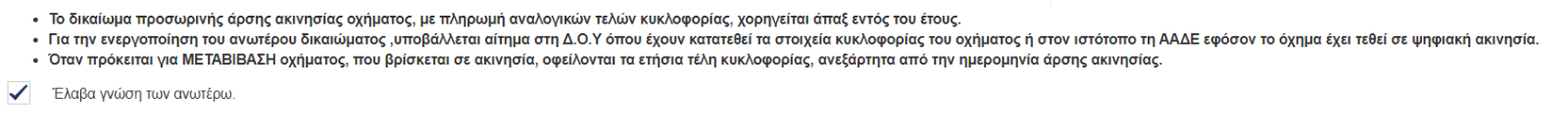

Αν και υπαρχει σχετικες πληροφοριες εδω δεν καταλαβα κατι
1. Κανουμε  ασφαλεια του ΙΧ. Ενημερωνεται αυτοματα το συστημα οτι εχει ασφαλιστει το αυτοκιντο ?
2 . Τυπωνουμε το χαρτι για πληρωμη τελων  για οσους  μηνες θελουμε ( το εκανα)
Αυτο πληρωνεται με το RF απο ebankig μονο  ή Τράπεζα ή και μέσα από το taxis με κάρτα ?
Οταν γινουν αυτα και πληρωθουν τα τελη ενημερωνεται αυτοματα η ΑΑΔΕ για να γινει η αρση ; Ποσες μερες χερειαζεται ?
Με μπερδευει η δευτερη παραγραφος απο την εικονα  που λεει  για υποβολη αιτησης στη ΔΟΥ ή στην ΑΑΔΕ

1. Κάνεις ασφάλεια
2. Πληρώνεις τέλη.
¨Οταν πας για άρση τα ελέγχει. Τα βλέπει σχεδόν άμεσα (προσοχή οι περισσότερες ασφάλειες ξεκινούν από 12:00 το μεσημέρι, οπότε από εκείνη την ώρα θα το βλέπει οκ). Το έκανα σήμερα για να πουλήσω το δικό μου (δυστυχώς στην πώληση μου είπαν από εφορία πληρώνεις το όλον ποσό).
Μια φορα μου αργησε να τα δει μια μερα ολοκληρη.  Συνηθως τα βλεπει το πολυ στις 12 ωρες.
Οπως και να πληρωσεις τα τελη το ιδιο ειναι. Εγω το κανω μεσω e-banking.

Σας ευχαριστω πολυ .Αν καταλαβα οταν γινεται το ασαφληστηριο ενημερωνεται και το συστημα
Μετά γίνεται αίτηση για άρση μέσα από την εφαρμογή;
Επεξ/σία από Γιάννης Platano
1 λεπτό πριν, GREGORYMO είπε
Κάνεις αρσή όσους μήνες θέλεις η αναγκαστικα μέχρι τέλος του έτους?
Για όσους μήνες θέλεις αλλά μια φορά τον χρόνο. Αν για παράδειγμα κάνεις για 3 μήνες μετά πρέπει να πληρώσεις για όλο το υπόλοιπο έτος ή να κάνεις πάλι ακκινησια
