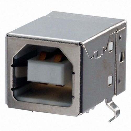

IoannisLampropoulos Δημοσ. 17 Απριλίου 2023 Μέλος Δημοσ. 17 Απριλίου 2023 46 λεπτά πριν, elio_1 είπε https://www.esi-audio.com/products/midimateex/ Περίπου 27€, το χρησιμοποιεί ένας φίλος μουσικός Το θέμα είναι φίλε ότι το πιανο βγάζει usb type B. Αυτό στην φωτογραφία
korakios Δημοσ. 17 Απριλίου 2023 Δημοσ. 17 Απριλίου 2023 θες usb hub για το κινητό σου και κατέβασε κανα απλό app για να συνδέσεις midi συσκευές συνδέεις στο hub με usb το roland και το usb midi interface (του κιλού θα σου κάνουν δουλειά) που θα συνδέσεις στο synth σου τώρα είδα και το μανουαλ του roland , υποστηρίζει bluetooth midi , άρα αν το latency είναι αποδεκτό γλυτώνεις το hub και απλά συνδέεις το synth σου με το usb midi interface και μετά στο κινητό σου και απο εκεί μέσω bluetooth στο roland

korakios Δημοσ. 20 Απριλίου 2023 Δημοσ. 20 Απριλίου 2023 (επεξεργασμένο) 23 λεπτά πριν, IoannisLampropoulos είπε Ακριβως. Είναι εφικτό; ναι , με Α) Χρήση κινητού (πες έκδοση android και τη τύπο θύρα usb έχει ή αν έχεις iphone ) Β) Χρήση εξειδικευμένης συσκευής τύπου https://www.thomann.de/gr/kenton_midi_usb_host.htm Γ) Αν πας στο roland , Bluetooth αντάπτορα midi. Δλδ κουμπώνεις στις midi din θύρες του συνθ που έχεις συσκευές τύπου https://www.thomann.de/gr/cme_widi_master.htm https://www.thomann.de/gr/yamaha_md_bt01_wireless_midi_adapter.htm https://www.thomann.de/gr/roland_wm_1.htm https://www.thomann.de/gr/quicco_sound_mi.1_ii_wireless_midi_adapter.htm υπόψιν οτι θα έχεις κάποιο επιπλέον latency , μπορεί να μην αισθάνεσαι αμεσότητα και να σε χαλάει 6 ώρες πριν, IoannisLampropoulos είπε υσιαστικα το πιανο αυτο εχει 10 ηχους αλλα τα πληκτρα του ειναι πολυ ωραια στην αισθηση και οι δυναμικες τους. Εχω ενα synth, παλιο βεβαια, και σκεφτομαι αφου δεν εχει πολλους ηχους το πιανο το ιδιο, να το συνδεσω με το synth αντι να το συνδεσω σε ενα pc(γιατι εχω μονο σταθερο pc σε αυτη τη φαση, και δεν μετακινειται ευκολα...). Μονο που το synth εχει ενα traditional midi in ενω το πιανο εχει ενα USB type B για midi out. Αυτο που θελω ουστιαστικα ειναι να δοκιμασω να χρησιμοποιησω το πιανο σαν midi keyboard, συνδεμενο στο synth. Ελπιζω να βοηθησα λιγο προσωπικά , αν δε χρειαζόμουν κλαβιέ με βαρυκεντρισμένα πλήκτρα , είτε θα έπαιρνα μεταχειρισμένο module , είτε iphone/ipad και κάποια εφαρμογή και θα χρησιμοποιούσα το synth που ήδη έχεις σαν κλαβιέ . Επεξ/σία 20 Απριλίου 2023 από korakios
lector Δημοσ. 20 Απριλίου 2023 Δημοσ. 20 Απριλίου 2023 7 ώρες πριν, IoannisLampropoulos είπε Ουσιαστικα το πιανο αυτο εχει 10 ηχους αλλα τα πληκτρα του ειναι πολυ ωραια στην αισθηση και οι δυναμικες τους. Εχω ενα synth, παλιο βεβαια, και σκεφτομαι αφου δεν εχει πολλους ηχους το πιανο το ιδιο, να το συνδεσω με το synth αντι να το συνδεσω σε ενα pc(γιατι εχω μονο σταθερο pc σε αυτη τη φαση, και δεν μετακινειται ευκολα...). Μονο που το synth εχει ενα traditional midi in ενω το πιανο εχει ενα USB type B για midi out. Αυτο που θελω ουστιαστικα ειναι να δοκιμασω να χρησιμοποιησω το πιανο σαν midi keyboard, συνδεμενο στο synth. Ελπιζω να βοηθησα λιγο Ναι, καταλαβα. Ομως, ας με διορθωσει καποιος αν κανω λαθος, νομιζω οτι δεν υπαρχει συνδεσμολογια με τετοιους ακροδεκτες, τουλαχιστον οχι χωρις να μεσολαβησει υπολογιστης ή αλλο audio interface. Κατα καποιο τροπο, το πιανο αυτο εχει "ενσωματωμενο" ενα interface, η εξοδος usb που εχει δεν ειναι ακριβως midi ωστε να το συνεδεες απευθειας στο synth.
