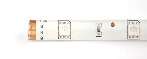

nikos121 Δημοσ. 17 Απριλίου 2023 Δημοσ. 17 Απριλίου 2023 (επεξεργασμένο) Θελω να τοποθετησω μια λεντοταινια η οποια να αναβοσβηνει μονο σε κοκκινο χρωμα. Λογικα θελω μια rgb με το καταλληλο controller σωστα? Σχεδον ολα τα κλασσικα controllers που κυκλοφορουνε εχουν ενα κουμπακι που αναβοσβηνει την ταινια αλλα κανει κυκλο ολα τα χρωματα Καμια ιδεα/προταση? Επεξ/σία 17 Απριλίου 2023 από nikos121
Petros Electron Δημοσ. 17 Απριλίου 2023 Δημοσ. 17 Απριλίου 2023 Θα πάρεις μια RGB και ενα controller/dimmer για απλή (μονόχρωμη) και θα συνδέσεις μόνο το +12V (+ απο το τροφοδοτικό σου/controller) και το R (RED) (- απο το controller,τροφοδοσίας).
